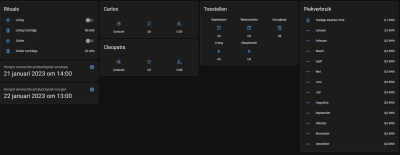

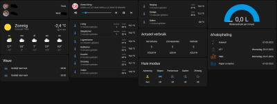

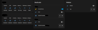

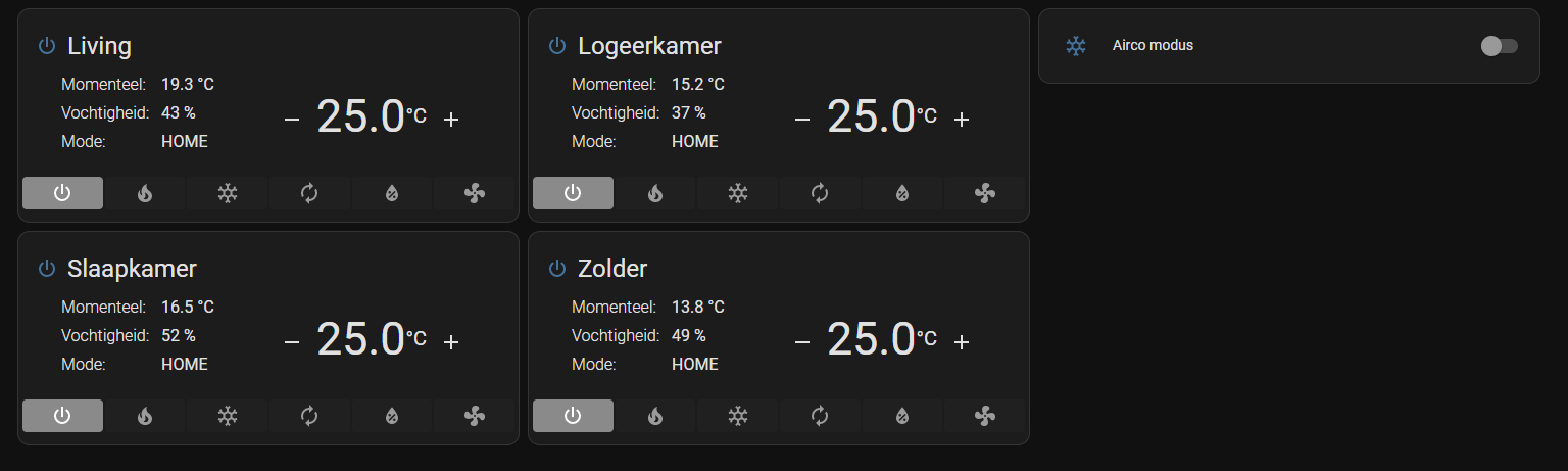

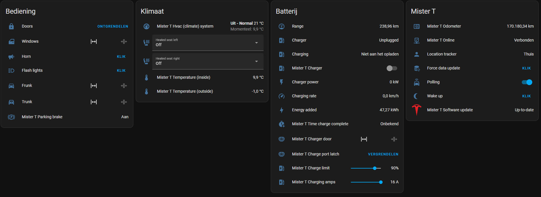

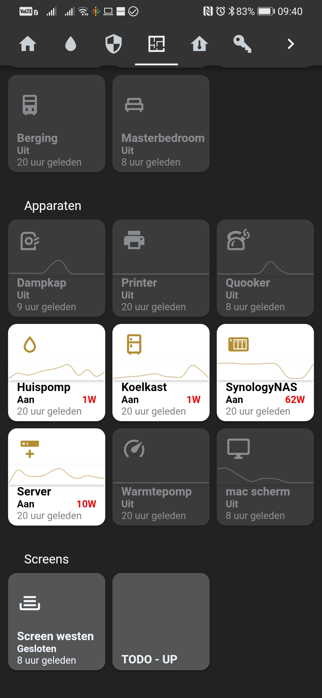

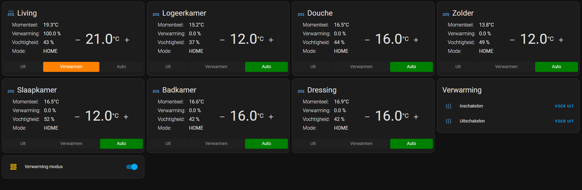

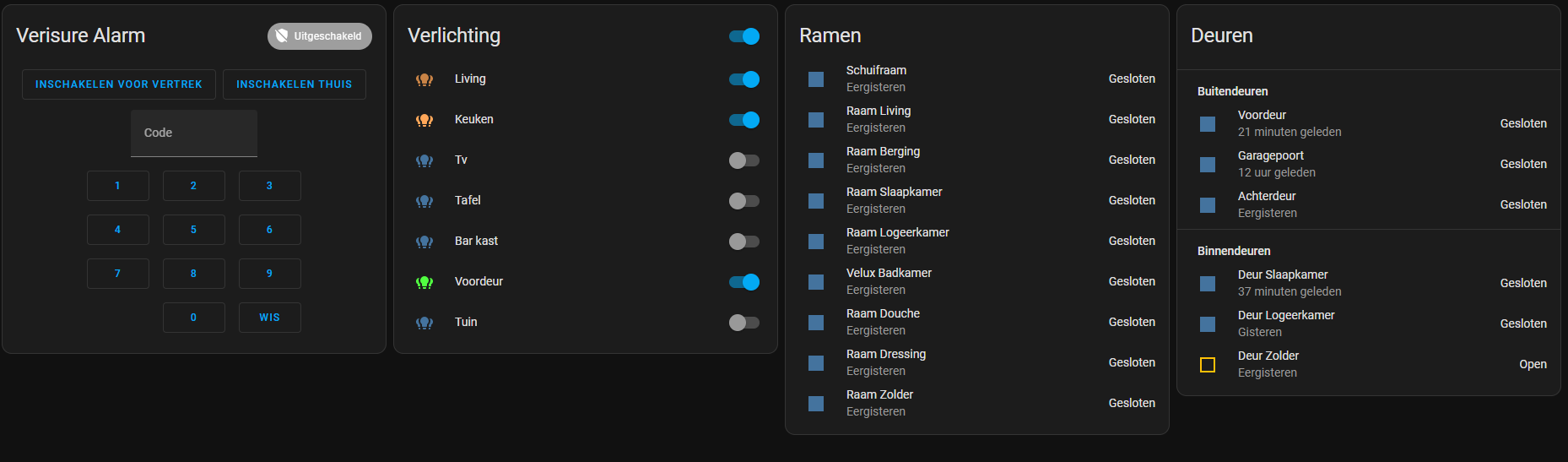

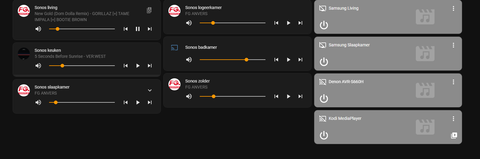

Mijn dashboards in bijlage. Deze zijn nog vrij basic en moet ik ooit eens deftig in elkaar steken en ordenen.
Koeling
Koeling
Verwarming
Verwarming
Media
Media
Beveiliging en verlcihting
Home blad
Home blad
Laatst gewijzigd door Tazmanian79 21 jan 2023, 08:14, in totaal 1 gewijzigd.

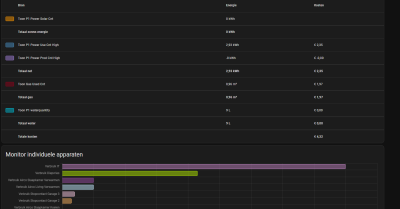

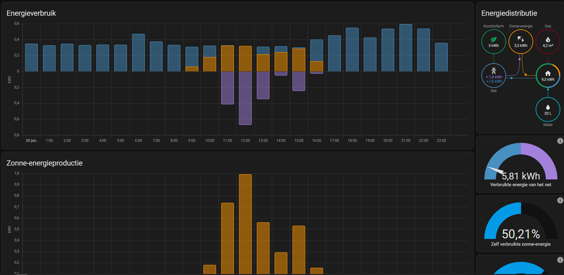

Deel 2 van mijn dashboards in bijlage.
Dit is zowat mijn setup.
Hoor graag wat voor automatisatie's jullie gebruiken. Kan er altijd nog ideeen van opdoen ;-)
Energy Dashboard
Energy Dashboard
Energy Dashboard
Energy Dashboard
