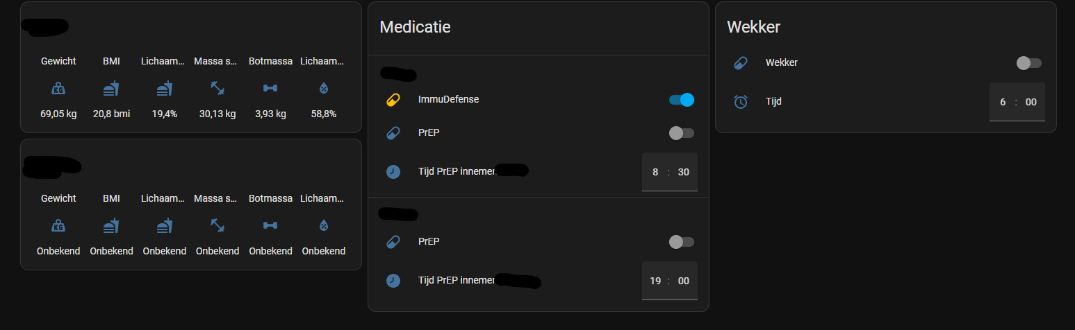

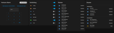

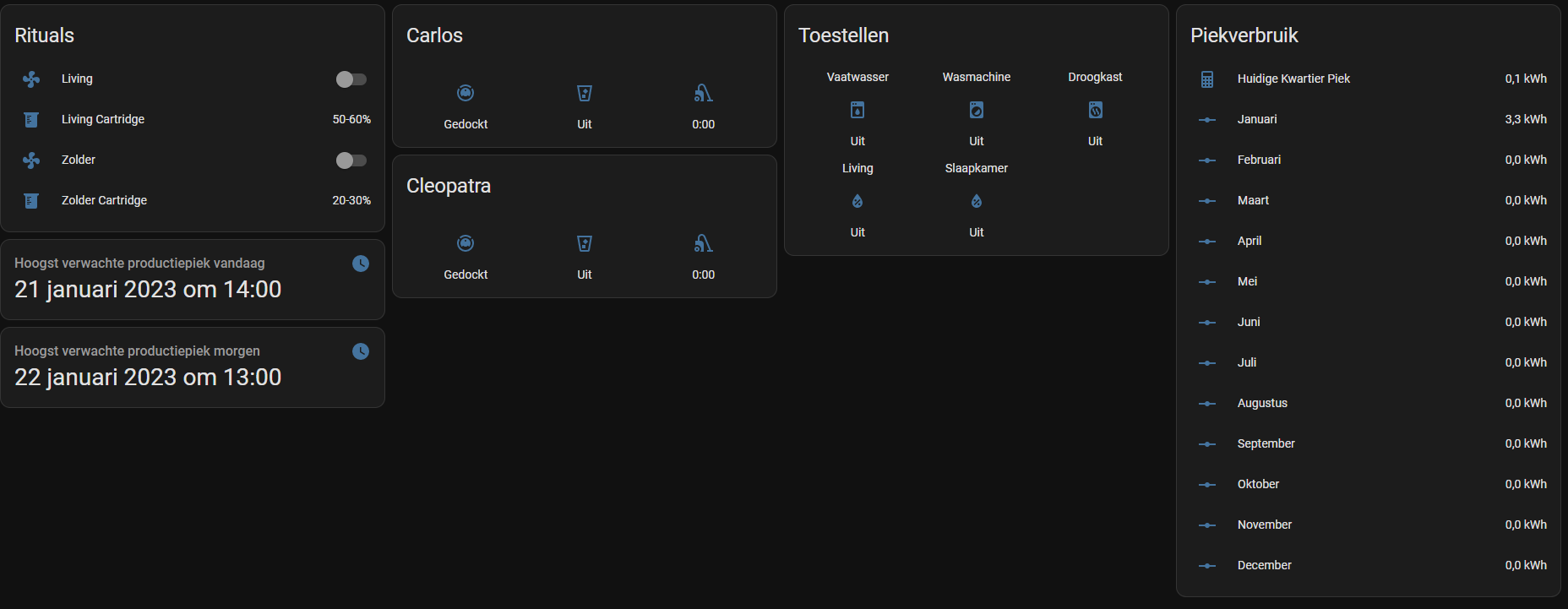

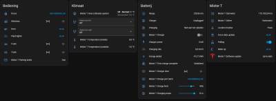

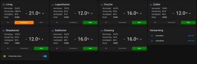

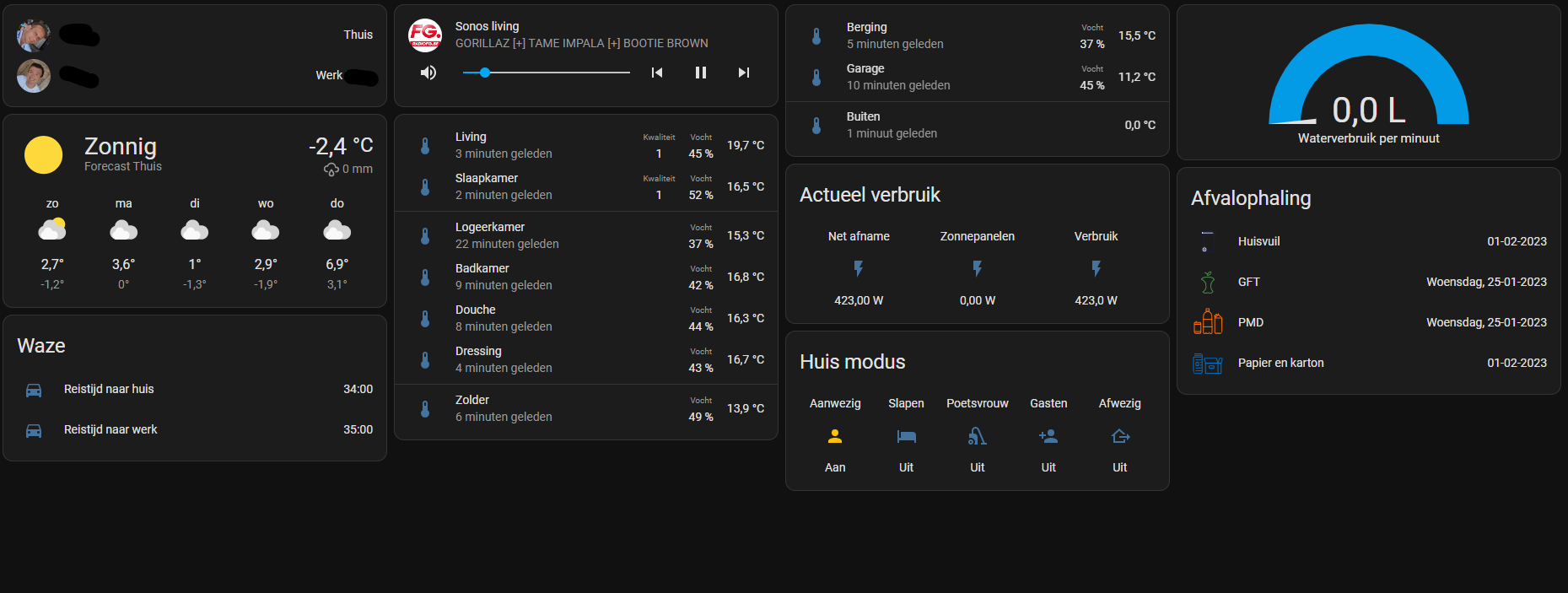

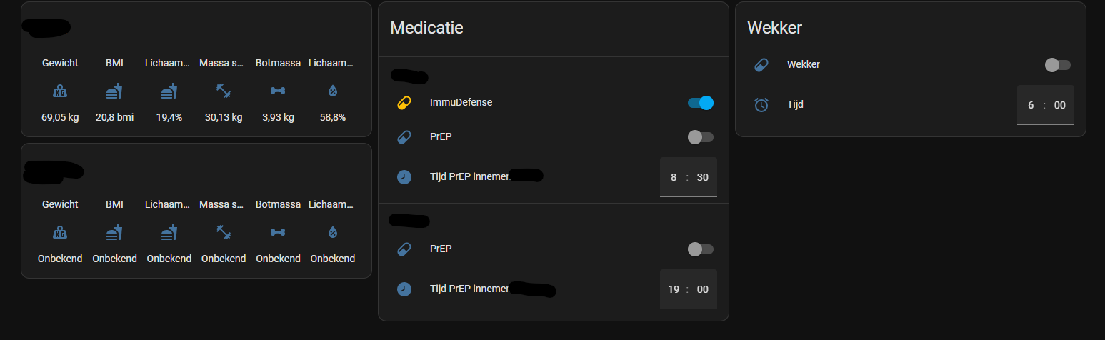

Mijn dashboards in bijlage. Deze zijn nog vrij basic en moet ik ooit eens deftig in elkaar steken en ordenen.
Koeling
Koeling
Verwarming
Verwarming
Media
Media
Beveiliging en verlcihting
Home blad
Home blad
