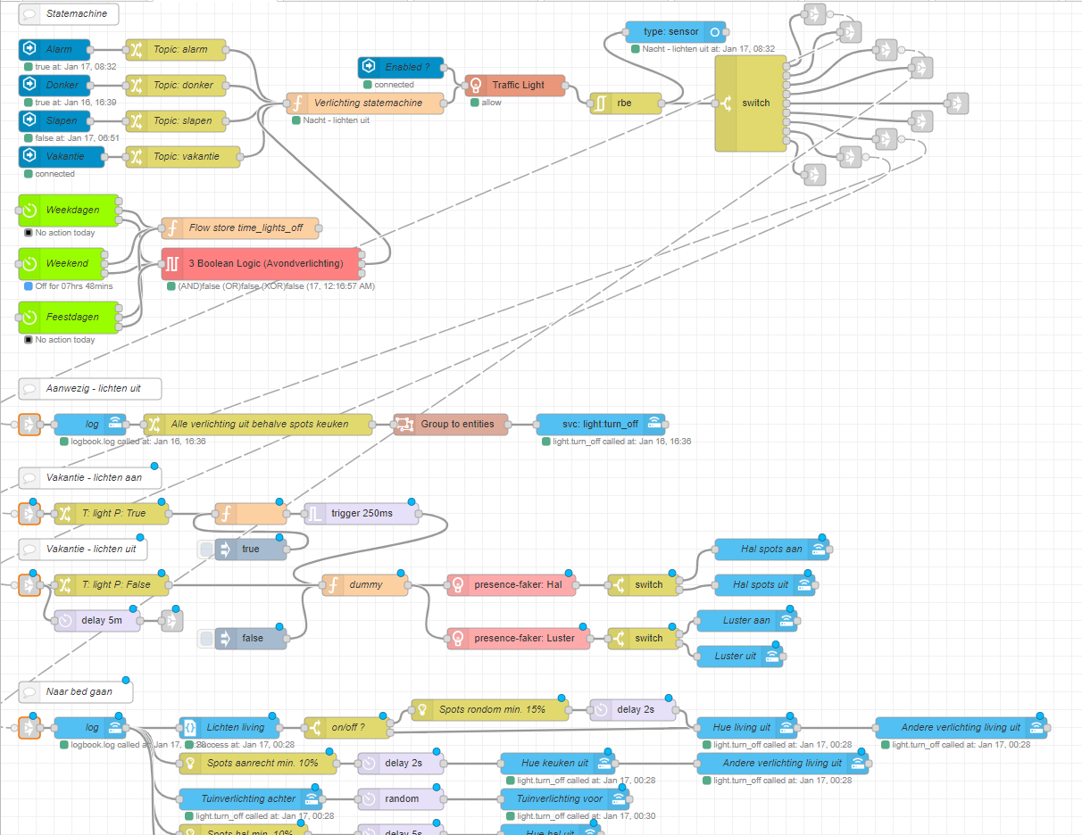

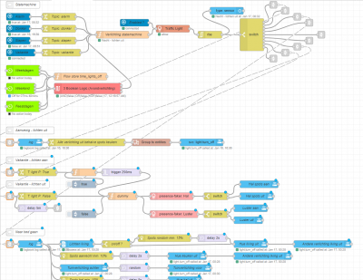

Ik zal beginnen met mijn flow voor verlichting :-)
Probleemstelling:
De verlichting moet automatisch gestuurd worden op basis van een aantal parameters:
  • Donker
  • Tijd/dag (variaties op feestdagen)
  • Home/Away (op basis van de status van mijn alarmsysteem)
  • Slaapmodus actief ?
  • Holiday mode
Dit kan ook redelijk simpel met gewone YAML en scenes, maar daar stoorde ik mij aan de overgang van de verschillende scene's. Bijvoorbeeld, als we 's avonds vertrekken, dan moet bepaalde verlichting aanblijven (afwezigheidsverlichting), terwijl alle andere verlichting uit moet. Dit is op te lossen door eerst all lights off, en dan de scene te activeren, maar dan gingen sommige lichten dus van aan naar uit naar terug aan. Ik kan me daar mateloos aan ergeren :-)
Ook wil ik (sommige gevallen) niet dat als bv de spots op 40% ingesteld staan en een andere scene wordt actief, dat de spots dan naar 20% gaan omdat dat zo in die scene ingesteld is. Ik kan bij lampen een minimale brightness instellen: is de brightness beneden die waarde, dan wordt die aangepast. Is ie hoger, dan blijft ie zo.
Uitleg:
De 3 groene timers zijn gedefinieerd voor verschillende tijdstippen:
  • Weekdagen (uitgezonderd feestdagen)
  • Weekend (uitgezonderd feestdagen)
  • Feestdagen (kerstavond, kerstmis, oudejaar, nieuwjaar). Op deze dagen moet de afwezigheidsverlichting langer branden
Flow store time_lights_off slaat de on/off tijden van de actieve timer op, zodat die gebruikt kunnen worden in de vakantiemodus. Wanneer het donker is, gaan die lampen op willekeurige tijdstippen met een variabele duur en random aantal keer aan/uit tussen deze tijdstippen.
De 3 timers (waarvan er maar 1 per keer actief is), worden boolean ge'ORd. Deze timers geven aan of de afwezigheidsverlichting actief moet zijn wanneer we niet thuis zijn, of dat de lampen uitgeschakeld worden. Als we thuis zijn en deze timers worden inactief, dan blijven de lampen dus gewoon aan.
Het traffic light zorgt ervoor dat ik makkelijk de hele flow kan disablen.

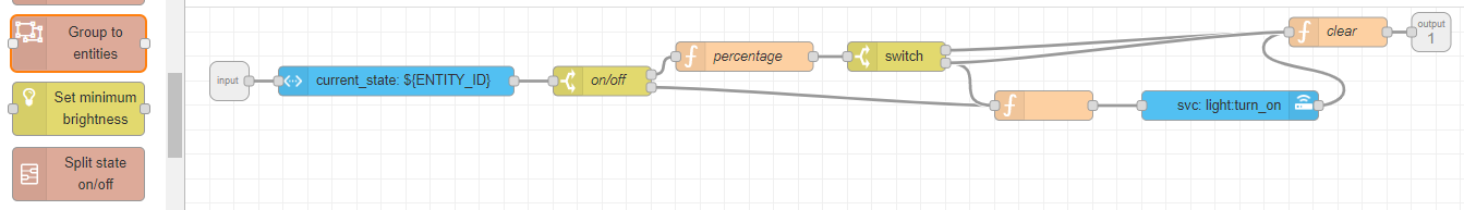

All verlichting uit behalve spots keuken en Group to entities (subflow): Deze zorgen ervoor dat ik makkelijk alle lampen kan uitdoen, met uitzondering van een aantal lampen.
Spots rondom min 15% (subflow): Hiermee kan ik makkelijk een minimale brightness instellen van een lamp. Als die op het moment van uitvoeren hoger is dan de ingestelde waarde, gebeurd er niets.
Zoals je ziet maak ik veel gebruik van link nodes, om de flow overzichtelijk te houden. De statemachine bepaald op basis van de inputs welke 'scene' actief is.

Dit is mijn statemachine. Belangrijk is dat je alle binnekomende states onthoudt (opslaat), omdat die mogelijk niet nu maar pas later van toepassing zijn.
Die boolean logic is inderdaad een node die je apart moet installeren. Andere nodes die ik veelvuldig gebruik:

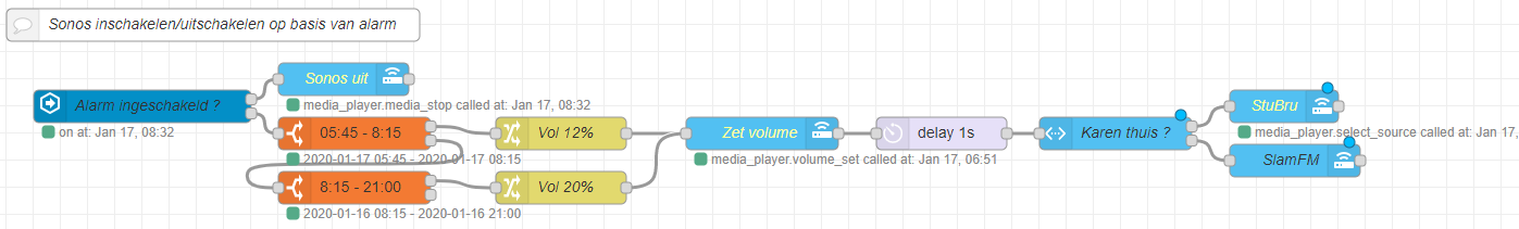

Deze ;-)
Sonos opzetten wanneer het alarm wordt uitgeschakeld, maar met een variabel volume. Ik heb een andere zender voorkeur dan mn vrouw, dus als zij niet thuis is, is het dansmuziek ;-)

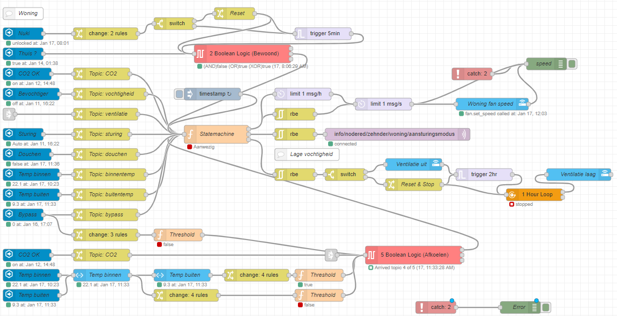

Deze flow heb ik voor een andere gebruiker op het forum gemaakt hier. Volledige aansturing van klimatisatie: ventilatie, koeling en bevochtigers. Dit om het verbruik van de ventilatieunit te beperken (het betreft 2 units, 1 voor iedere woning).
Sturing is op basis van:
  • Iemand thuis ? Of wanneer op vakantie en de buurman komt kijken: op basis van de sloten van de dru
  • CO2 niveau
  • Luchtvochtigheid
  • Manuele preset
  • Binnen vs buitentemperatuur
En dan opnieuw een statemachine om te bepalen in welke modus de ventilatie moet zijn (off/low/medium/high). Custom threshold function nodes omdat ik niet tevreden was met de standaard nodes :-)
