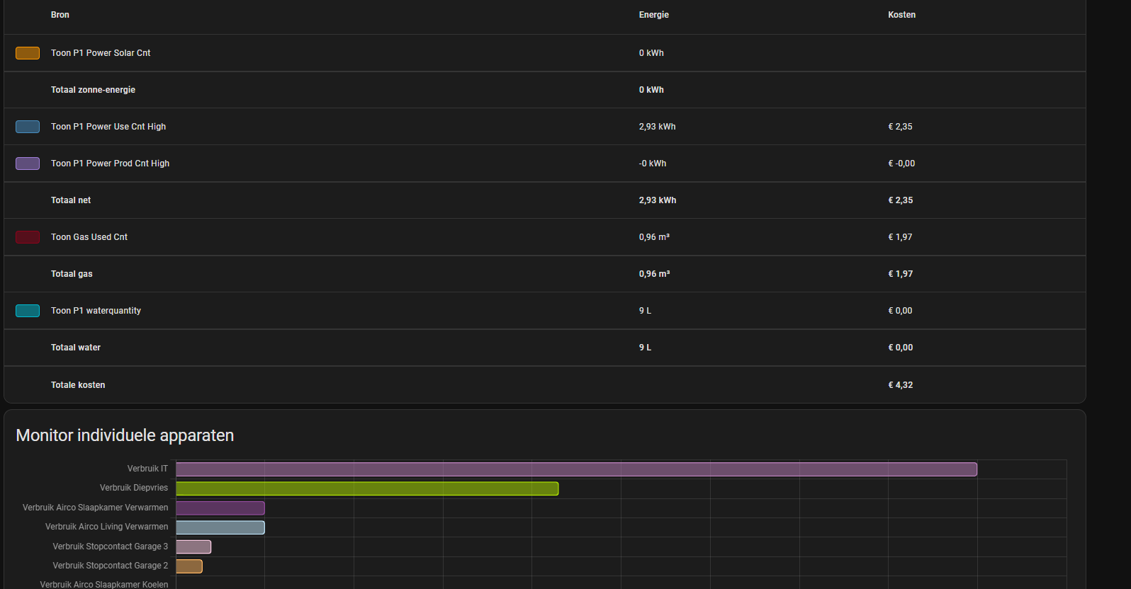

Onze Home Assistant interface voor het huis is (bijna) klaar. @Devastator heeft alles gebouwd. Het begon ooit met een systeem om onze regenwatertank te meten, maar is geëindigd met:
- volledige Qbus integratie: deze domotica zit in ons huis vooral voor verlichting, en kreeg sinds kort een opening zodat alle sensoren gebruikt kunnen worden. Zo kunnen we bv de alles-uit schakelaar van Qbus (mooie glas-aanraakschakelaar) ook gebruiken om Shelly's in huis uit te zetten en garagepoort te sluiten. Devastator moest wel enkele hacks (heartbeat) inbouwen omdat de officiële integratie alleen werkt op Openhab (en niet Home Assistant), en zijn verbinding constant verliest...
- volledige integratie van een Zehnder-ventilatiesysteem met allerlei extra automatisaties ivm stroomverbruik verminderen: als we weg zijn staat dat ding bv op de 'away' stand, iets wat dus niet automatisch kan in de app van Zehnder zelf.
- watermetingen, oa douche na een activering via Alexa. De Sonos in de badkamer laat me weten zodra ik 25 liter - 50 liter enz verbruikt heb.
- heb veel Shelly's die bepaalde voedingen voor LED-verlichting (24V) uitschakelen als ze zeker niet nodig zijn en net op tijd inschakelen zodat qbus ze weer kan bedienen. Zo hebben we bv de sensor van het toilet (qbus) gebruikt om een shelly aan te schakelen, gevolgd door de toilet-led.
- weergave van de watertemperatuur van de douche, op een Hue-lamp.
- aansturing sloten (ook alles op slot doen als we niet thuis zijn)
- Androidtv aan = bepaalde Qbus-sfeer aan.
- garagepoort open bij aankomst en sluiten bij vertrek.

Grafieken water
interface:

We hebben overal pulsmeters tussen gezet. Die geven pulsen aan een read-only Raspberry Pi, die alle fysieke sensoren opvangt: stuk of 5 watermeters (ook de Watergroep-meter), de 'opening' en 'closing' signalen van de garagepoort, waterput ultrasone sensor enz.
Dan alles naar de NUC: de Dell 3070 9500T i5 met 500GB SSD en 16GB RAM (9,5W verbruik). Maakt wel een heel verschil en was echt nodig, de RPI 3B+ kon echt niet meer volgen. Op de NUC draaien ook nog wat dingen om de Shelly's te vertalen naar de Sunnyportal interface van SMA, er zit nog een Pihole bij, enz.
