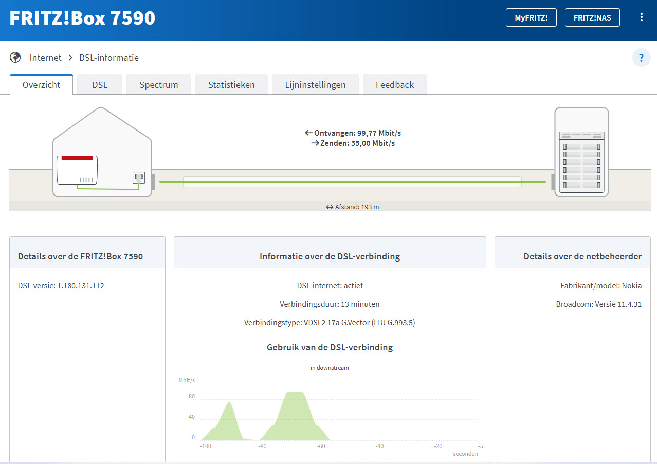

Een beetje off-topic hier, ter info hieronder de lijnwaarden van een Fritz!Box 7590 van een kennis op het Duitse VDSL2 netwerk (35b):
Om een beetje jaloers van te worden (265 mbps op 270m van de ROP) :-D

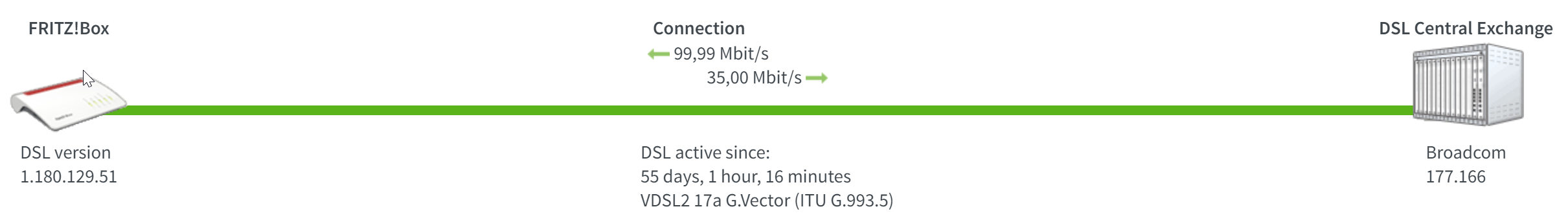

Berichten: 26
Lid geworden op: 11 okt 2016, 11:10
100/35 - Fritz!Box 7590 - FW 7.01
