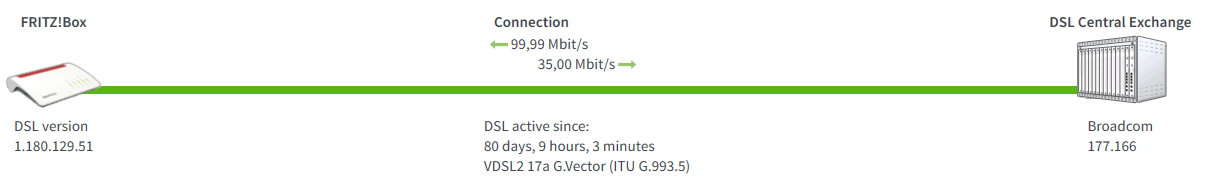

Alle vooruit, om ook eens een minder goed profiel te tonen:
Fritzos 7.01
Laatst gewijzigd door Nob 04 sep 2019, 21:14, in totaal 2 gewijzigd.
Berichten: 18439
Bedankt: 3747 keer
Recent bedankt: 15 keer
@Nob
Welke modem, welke firmware, welke DSL driver?

philippe_d schreef:@Nob
Ik was het vergeten te vermelden. Ik heb er een screenshot van genomen en in de post bijgeplakt.
De goede syncs van iedereen vallen mij hier wel op. Ben ik dan echt bij de weinigen die zo'n slechte snelheden halen? Of zijn die goede snelheden eerder uitzonderlijk?

Nob schreef:De goede syncs van iedereen vallen mij hier wel op. Ben ik dan echt bij de weinigen die zo'n slechte snelheden halen? Of zijn die goede snelheden eerder uitzonderlijk?
De goede waarden zijn geen uitzonderingen (94% van de geposte FritzBox gebruikers hebben een 17a profiel).
Jij hebt inderdaad relatief slechte lijnwaarden ...

Bij mij zou er ook meer upload kunnen inzitten,maar waarschijnlijk zullen andere klanten er dan last van hebben.
Profiel 100/30, in het begin toen ik klant was bij Edpnet had ik een 100/40 profiel.
