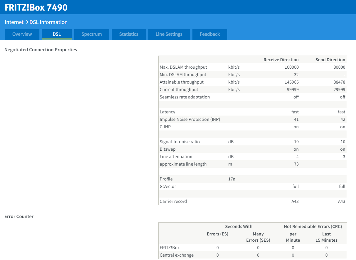

J-J
Berichten: 44
Lid geworden op: 16 nov 2010, 14:00
Hier zit ik op 100/35
EDPnet FRITZ!Box 7530 - FRITZ!OS: 07.03
Abusimbal
Berichten: 2113
Uitgedeelde bedankjes: 369 keer
Bedankt: 119 keer
7490 FRITZ!OS: 07.01 DSL version 1.100.136.15

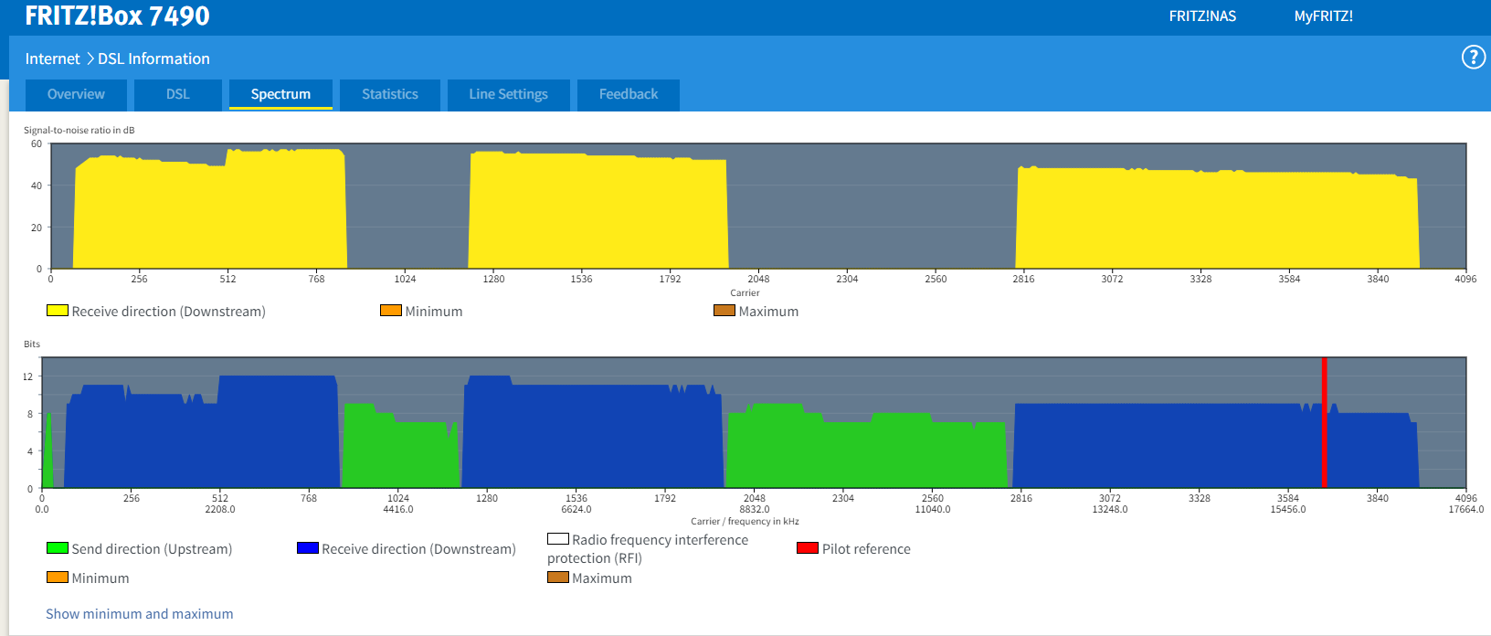

Berichten: 18398
Bedankt: 3732 keer
Recent bedankt: 21 keer
ahrand schreef: 10 nov 2024, 05:19 Wat gebeurde er vorige week woensdag ?
Als ik de 2 situaties vergelijk:
  • de lijn is fysiek dezelfde gebleven (afstand en attenuation zijn ongeveer dezelfde)
  • de lijn werd omgezet van het 8d profiel naar 17a:
    - de grafiek (met geel/blauw/groen) gaat nu tot 17MHz, de oude grafiek ging maar tot 8MHz
    - alle andere waarden zijn dus het gevolg van dit hoger syncprofiel
Geen idee wat deze verbetering heeft getriggerd?
- TBF nà update naar F!OS 8.0?
- afschaffing whitelist?
ahrand schreef: 10 nov 2024, 05:19 Mijn SNR is plots veel beter ...
Neen, omgekeerd
- jouw SNR was vroeger ca 19dB (profiel 8d, lijncapaciteit 65Mbps, syncsnelheid 40Mbps).
- de nieuwe SNR is nu ca 12dB (profiel 17a, lijncapaciteit 102Mbps, syncsnelheid 85Mbps).
Een lagere SNR wil gewoon zeggen dat de verhouding tussen de werkelijke snelhheid en de lijncapaciteit hoger is.
Jouw SNR is dus sedert woensdag veranderd (als gevolg van de profiel wissel).
In de logfile zou je normaal moeten zien wanneer de re)sync gebeurde (Systeem > Gebeurtenissen > Internetverbinding)
ahrand schreef: 10 nov 2024, 05:19 Er blijft toch nog rek zitten in die VDSL
Ik denk dat die "rek" er nu wel af is voor jou :-) .
Eigenlijk had dit 5 jaar geleden al moeten gebeuren. Fysiek is er niets gewijzigd :-( .
Theoretsich is er nog wat rek:
De lijncapaciteit is 102/32 Mbps, je krijgt "maar" 85/25 Mbps
Theoretisch zou je dus 100/30 moeten kunnen halen, maar dan gaat je SNR nog dalen tot ca 6dB
Proximus is nogal conservatief hierin, en prefereert een lagere sync ten voordele van een stabiele lijn, vandaar de 85/25 Mbps cap...
Van 40/10 naar 85/25 moet een voelbare verbetering zijn :banana:
