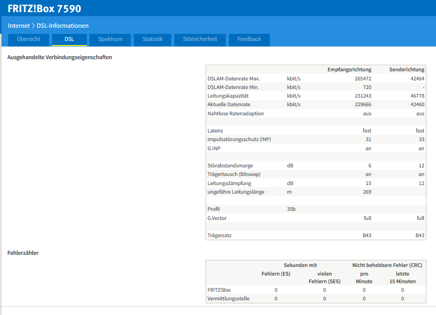

Een beetje off-topic hier, ter info hieronder de lijnwaarden van een Fritz!Box 7590 van een kennis op het Duitse VDSL2 netwerk (35b):
Om een beetje jaloers van te worden (265 mbps op 270m van de ROP) :-D

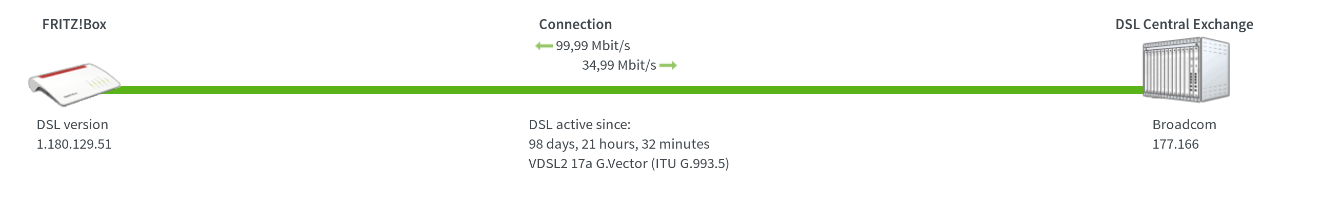

Niet één van de snelste... maar goed genoeg voor mij :-D
