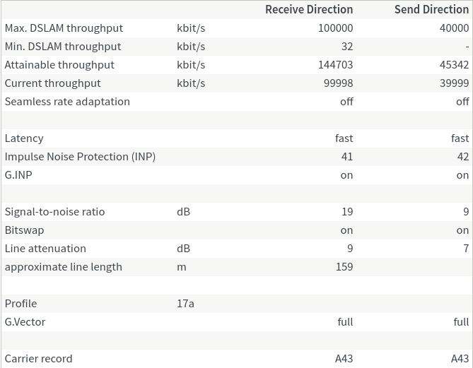

Alle vooruit, om ook eens een minder goed profiel te tonen:
Fritzos 7.01
Laatst gewijzigd door Nob 04 sep 2019, 21:14, in totaal 2 gewijzigd.

@Nob
Welke modem, welke firmware, welke DSL driver?

Nob
Erelid
Erelid
Berichten: 3444
Locatie: Belgium, Bever
Bedankt: 125 keer
philippe_d schreef:@Nob
Ik was het vergeten te vermelden. Ik heb er een screenshot van genomen en in de post bijgeplakt.
De goede syncs van iedereen vallen mij hier wel op. Ben ik dan echt bij de weinigen die zo'n slechte snelheden halen? Of zijn die goede snelheden eerder uitzonderlijk?

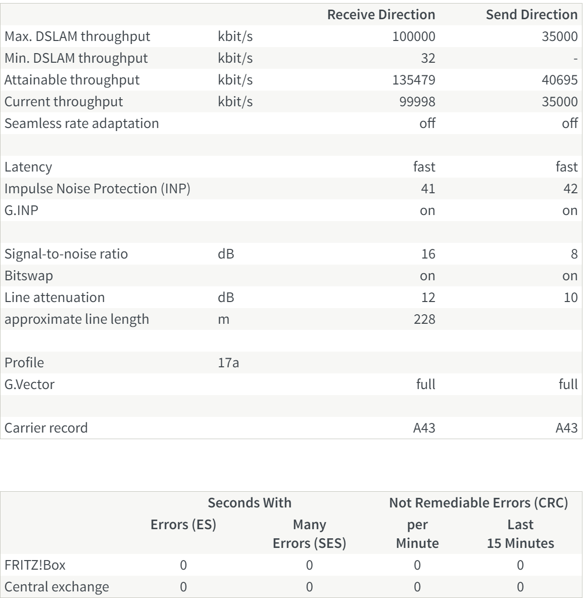

cmvloon
Berichten: 26
Lid geworden op: 11 okt 2016, 11:10
100/35 - Fritz!Box 7590 - FW 7.01

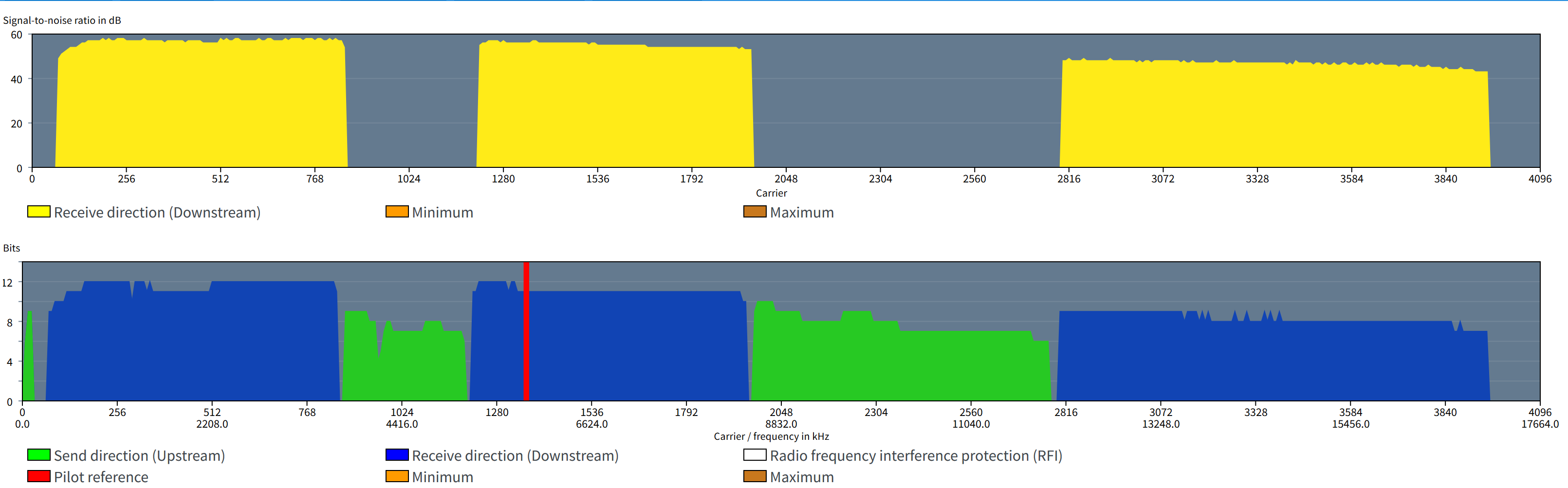

ahrand
Berichten: 365
Bedankt: 40 keer
Sinds vorig bericht, ondertussen 5 jaar bij EDPnet .
Nog altijd diezelfde FB7530 nu met OS 8.0
Zo ziet het er nu uit (sinds vorige week) :
Wat gebeurde er vorige week woensdag ?
Mijn SNR is plots veel beter ...
Er blijft toch nog rek zitten in die VDSL

ahrand schreef: 10 nov 2024, 05:19 Wat gebeurde er vorige week woensdag ?
Als ik de 2 situaties vergelijk:
  • de lijn is fysiek dezelfde gebleven (afstand en attenuation zijn ongeveer dezelfde)
  • de lijn werd omgezet van het 8d profiel naar 17a:
    - de grafiek (met geel/blauw/groen) gaat nu tot 17MHz, de oude grafiek ging maar tot 8MHz
    - alle andere waarden zijn dus het gevolg van dit hoger syncprofiel
Geen idee wat deze verbetering heeft getriggerd?
- TBF nà update naar F!OS 8.0?
- afschaffing whitelist?
ahrand schreef: 10 nov 2024, 05:19 Mijn SNR is plots veel beter ...
Neen, omgekeerd
- jouw SNR was vroeger ca 19dB (profiel 8d, lijncapaciteit 65Mbps, syncsnelheid 40Mbps).
- de nieuwe SNR is nu ca 12dB (profiel 17a, lijncapaciteit 102Mbps, syncsnelheid 85Mbps).
Een lagere SNR wil gewoon zeggen dat de verhouding tussen de werkelijke snelhheid en de lijncapaciteit hoger is.
Jouw SNR is dus sedert woensdag veranderd (als gevolg van de profiel wissel).
In de logfile zou je normaal moeten zien wanneer de re)sync gebeurde (Systeem > Gebeurtenissen > Internetverbinding)
ahrand schreef: 10 nov 2024, 05:19 Er blijft toch nog rek zitten in die VDSL
Ik denk dat die "rek" er nu wel af is voor jou :-) .
Eigenlijk had dit 5 jaar geleden al moeten gebeuren. Fysiek is er niets gewijzigd :-( .
Theoretsich is er nog wat rek:
De lijncapaciteit is 102/32 Mbps, je krijgt "maar" 85/25 Mbps
Theoretisch zou je dus 100/30 moeten kunnen halen, maar dan gaat je SNR nog dalen tot ca 6dB
Proximus is nogal conservatief hierin, en prefereert een lagere sync ten voordele van een stabiele lijn, vandaar de 85/25 Mbps cap...
Van 40/10 naar 85/25 moet een voelbare verbetering zijn :banana:
