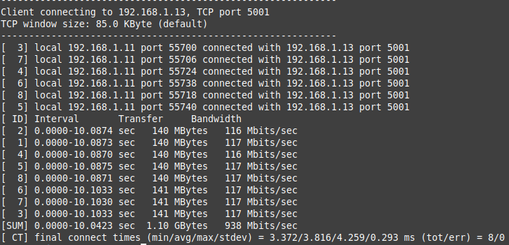

Heb een maand geleden twee maal 'GoCoax 2.5' gekocht, heeft 2.5Gbit poorten, nog geen last gehad van disconnects of dergelijke. Link tussen beiden over 45 meter coax is 3.2gbit.
Plug and play, reken wel 4ms extra latency toe.

Trouwens wat voor latency krijgen jullie met de MoCa? En stijgt de latency als je de MoCa verbindt met een router en je pc verbindt met dezelfde router?

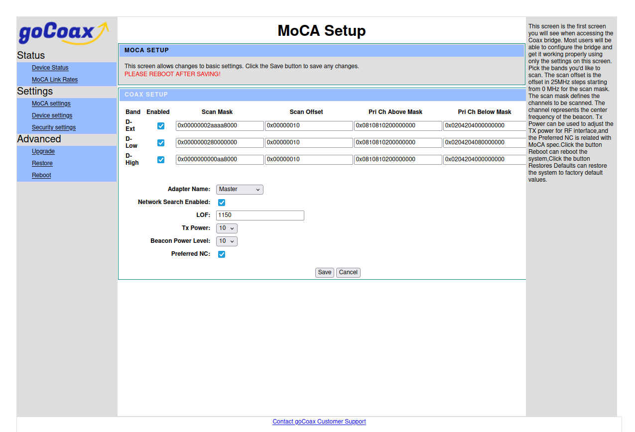

ik heb ook nog een set teveel ( inca 1g, vervangen door een 2.5g)
wél een filter plaatsen bij moca ! als er tegelijk nog telenet of andere kabelprovider aangesloten is, bij gebruik los van de coax naar de straat hoeft het niet
https://www.amazon.com/dp/B00KO5KHSQ
check op amazon.com zijn de sets goedkoper dan op.com.be
moca is superstabiel kan je niet veel verkeerds mee tegenkomen , in vergelijking met powerline of zelfs wifi-mesh
zolang je het signaal de straat niet opstuurt dan toch
de hirshmann inca 1g is compatibel met de gocoax en de screenbeams ook
de2.5g hebben wel een soort van 'wps' knopje terwijl de inca gewoon zo al werkt
ook is hirshmann faiiliet denk ik, dus geen support nog
de 2.5 krijgen een managing ip ergens bereikbaar via 192.168.244.244 ofzo en zijn netzoals de 1g compatibel met alle soorten netwerken
makkelijker is als het kan een platte utp kabel te gebruiken deze kost maar 1/10de van een moca adapter natuurlijk en kan je veel beter wegsteken dan een normale utp
zelfs over 20 meter halen die ook 2.5 gb ondanks de dunnere geleiders
