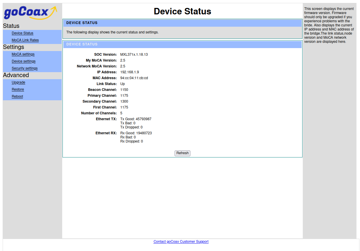

Heb een maand geleden twee maal 'GoCoax 2.5' gekocht, heeft 2.5Gbit poorten, nog geen last gehad van disconnects of dergelijke. Link tussen beiden over 45 meter coax is 3.2gbit.
Plug and play, reken wel 4ms extra latency toe.
https://www.amazon.com.be/dp/B08XP8MMFG ... ct_details
Het enigste jammerlijke tov rechtstreekse kabels is dat er extra sluip verbruik is om die twee adapters online te houden.

Is de GoCoax 2.5 een goeie MoCa en past de coax kabel in de de coax poort van de NIU van Telenet? Telenet heeft een paar jaren geleden de NIU vervangen met een nieuwe.
Het is een Amerikaanse merk dus ik hoop dat ze goed werken. Zit er een coax kabel in de doos of moet ik zelf eentje kopen, want ik zie geen coax kabel bij de foto's of beschrijving.
https://www.amazon.com.be/-/en/Ethernet ... 8MMFG?th=1
Best wel raar dat Telenet nog altijd geen eigen MoCa aanbiedt, ze houden van coax maar niet genoeg om een eigen product aan te bieden.
Trouwens wat voor latency krijgen jullie met de MoCa? En stijgt de latency als je de MoCa verbindt met een router en je pc verbindt met dezelfde router?

MoCa is een internatioanle standard, deze zal wel goed zijn.Kun schreef: 01 dec 2024, 20:01 Is de GoCoax 2.5 een goeie MoCa en past de coax kabel in de de coax poort van de NIU van Telenet? Telenet heeft een paar jaren geleden de NIU vervangen met een nieuwe.
Maar je moet hiermee een point-to-pont verbinidng maken.
Dus de ene sluit je aan op de kabel naar de kamer, de andere sluit je aan op het einde van deze kabel
Volgens de beschrijving zit er alleen een etherkabel bij.Kun schreef: 01 dec 2024, 20:01 Zit er een coax kabel in de doos of moet ik zelf eentje kopen, want ik zie geen coax kabel bij de foto's of beschrijving.
Hoe/waar wil je die aansluiten?

Een MoCa verbinden met de NIU, de netwerkkabel met de modem, en een andere MoCa verbinden met een coax poort in mijn slaapkamer. Ik vind het eentje raar dat de "tv" poort bij mij een vrouwelijke IEC is. In alle andere kamers is de "tv" poort een mannelijke IEC.
Ik hoop dat de MoCa nog altijd gaat werken.

Dat klinkt niet juist als opstelling.
De MOCA adapter komt tussen je modem/router en je device te zitten.
Dus bv:
NIU >coax> modem/router >utp> MOCA >coax> MOCA >utp> device
Het is gewoon een media converter die je binnenhuis coax gebruikt om een ethernet signaal op te zetten (dus van UTP naar coax en dan terug naar UTP).

Beste resultaat zal zijn:Kun schreef: 01 dec 2024, 20:36 Een MoCa verbinden met de NIU, de netwerkkabel met de modem, en een andere MoCa verbinden met een coax poort in mijn slaapkamer. Ik vind het eentje raar dat de "tv" poort bij mij een vrouwelijke IEC is. In alle andere kamers is de "tv" poort een mannelijke IEC.
- beneden: de coax die nu naar jouw slaapkamer loopt afkoppelen van de NIU en op de Moca aansluiten. Dat is gewoon een F-connector, hier heb je geen extra coax kabel voor nodig.
- boven:
- ofwel een gewone coax TV kabel (ene kant IEC-M, andere kant IEC-F) en daarop een adaptertje (F-connector male naar IEC)
voorbeeld: https://www.allekabels.be/antenneverste ... ekker.html
- of beter nog: een F-connector rechtsreeks aanbrengen op de coax
PS. De frequenties die Moca gebruikt (1125-1675 MHz ) is een ander spectrum dan de TV signalen (5-900 MHz). Het kan gebeuren dat de wandcontactdoos een verzwakking geeft voor deze hogere frequentieband.
Vandaar het advies om de Moca adapter rechtsreeks met de coax te verbinden.

De gocoax adapter die je linkt kan je inderdaad enkel gebruiken om de bestaande coax-kabel te gebruiken als netwerkkabel.
Met deze set kan je wel het nieuwe "netwerksignaal" bovenop het bestaande TV-signaal zetten zodat je ook nog gewoon een televisie kan aansluiten zoals nu het geval is. Dan is het inderdaad de opstelling zoals je zegt: vanuit de NIU én de router naar de moca, via de kabel tot in de kamer naar de andere moca, en van daaruit naar je televisie.
Als ik me niet vergis brachten de adapters een kleine beetje meetbare latency met zich mee: iets in de grootteorde van 3-5ms. De verbinding was wel echt rock solid in tegenstelling tot powerline adapters of wifi.
Voor een goed bod mag mijn set weg trouwens, ik ben verhuisd en heb ze nu zelf niet meer nodig.

de 2.5 krijgen een managing ip ergens bereikbaar via 192.168.244.244 ofzo en zijn netzoals de 1g compatibel met alle soorten netwerken
