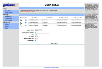

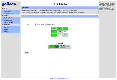

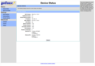

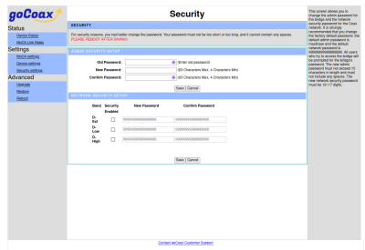

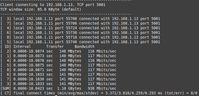

Heb een maand geleden twee maal 'GoCoax 2.5' gekocht, heeft 2.5Gbit poorten, nog geen last gehad van disconnects of dergelijke. Link tussen beiden over 45 meter coax is 3.2gbit.
Plug and play, reken wel 4ms extra latency toe.
https://www.amazon.com.be/dp/B08XP8MMFG ... ct_details
Het enigste jammerlijke tov rechtstreekse kabels is dat er extra sluip verbruik is om die twee adapters online te houden.
