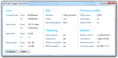

Hallo allemaal,
Op 28/08/2024 liet Scarlet ons per mail weten dat de maximale surfsnelheid stijgt van 70 Mbps naar 100 Mbps, en van 10 Mbps naar 20 Mbps* uploadsnelheid, zonder dat de prijs verandert!
Allemaal goed en wel maar tot vandaag zie ik dat ze dat nog steeds niet opgeleverd hebben.
Onderstaande meting is gedaan met een telefoon 1 meter van de BBox verwijdert. Bovenstaande zijn de gegevens van de B-Box 3 Sagem Tool.
Wat kan ik best doen hun contacteren via de support of andere weg ?

Je lijnwaarden zien er heel goed uit dus dit zal nog wel komen, maar ik zie dat de mail al van een maand geleden dus, dus je kan ze eventueel eens contacteren.
je kan via 0800 22 424 ook een TBF starten (als je je lijn nummer kent)

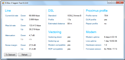

Ik heb zojuist de TBF test kunnen starten via 0800 22 424cyberbug schreef: 3 weken geleden je kan via 0800 22 424 ook een TBF starten (als je je lijn nummer kent)
De test zal ongeveer 6 tot 8 dagen duren en activeert ook DLM.
Als dit niks oplevert na deze periode zal ik de ombudsdienst raadplegen.
Ondertussen is mijn profiel 70/4

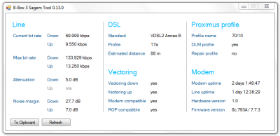

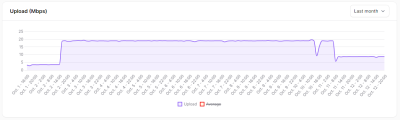

Na activatie van de TBF op 0800 24 224 werd mijn upload verhoogt van 4 naar 20Mbps
Dit profiel 70/30 heb ik nu een 5 tal dagen maar ik zie dat ik nu geen DLM profiel meer heb.
Heb ik door die TBF test te starten DLM op mijn lijn uit gezet ??

Neen absoluut niet, eerder DLM aangezet.G33RT schreef: 1 week geleden Na activatie van de TBF op 0800 24 224 werd mijn upload verhoogt van 4 naar 20Mbps![]()
De tool ziet dat jij nu het basisprofiel hebt voor een vectored lijn in zone 1 (namelijk 70/30).
Vandaar "DLM Profile = No"
U hoeft verder niets meer te doen, en vooral de lijn gerust laten.
DLM zal in de komende weken proberen om jouw sync proifiel nog te verbeteren (vb tot max. 100/35, of misschien zelfs 100/40).
Maar met het huidige lijnprofiel krijg je nu de "beloofde" geadverteerde internetsnelheid van 100/20.

Bij mij is het terug berg af gegaan
Historiek:
01.10.2025 TBF opgestart
02.10.2025 Modem synct op 70/30
10.10.2025 De lijn gaat plots terug naar 70/10 maar na een modem reboot gaat hij terug naar 70/30
11.10.2025 Modem synct terug op 70/10 en geeft aan dat het een DLM profiel is.

Mijn Noise Margin was thans hoger:
Dan is er nog de "geschatte" afstand van de koper kabel wat maar een 88 meter is tot aan de ROP/DSLAM dat doet je garanderen van een goede connectie.
Wat zou het nog kunnen zijn, een slechte modem in de ROP of een mankement aan de BBox3V+ ?
Ik heb hier nog een BBox3 Technicolor en wou deze testen maar ik heb geen wachtwoord voor PPPoE nog voor de VoIP dat geeft Scarlet jou niet.
Als het echt moet dan haal ik deze via de WAN poort met Wireshark maar zo ver wil ik niet gaan omdat het gewoon moet werken en daarmee gedaan.
Ik heb het gevoel dat er iets niet eerlijk verloopt, de modem traint in op 133Mbps voor download dan zou dit ook naar onder moten want Up en Down zitten immers op dezelfde koperlijn.Dan is er nog de "geschatte" afstand van de koper kabel wat maar een 88 meter is tot aan de ROP/DSLAM dat doet je garanderen van een goede connectie.

Er is toch iets grondig mis met jouw upload.G33RT schreef: 1 week geleden Historiek:
Oorzaak?
- kan de modem zijn?
- kan slecht contact zijn of een "stub" (binneninstallatie)?
- kan een slechte lijn zijn
- kan een defecte lijnkaart zijn in de ROP

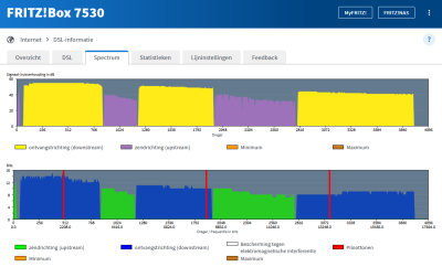

Neen, je modem traint in op 70Mbps download, 133 Mbps is het geschatte maximum (bij 6dB SNR).G33RT schreef: 5 dagen geleden Ik heb het gevoel dat er iets niet eerlijk verloopt, de modem traint in op 133Mbps voor download dan zou dit ook naar onder moten want Up en Down zitten immers op dezelfde koperlijn.
Up- en download zitten inderdaad wel op dezelfde lijn, maar op verschillende frequenties!
Een storing, voorbeeld door een aftakking ("stub"), kan op een bepaalde frequentie zitten ..
Hieronder een voorbeeld van een (bijna) perfecte Scarlet lijn, die synct op 100/35 - afstand tot de ROP is 270m!
Hier zie je welke frequenties gebruikt worden voor de up- en downlaod carriers:
