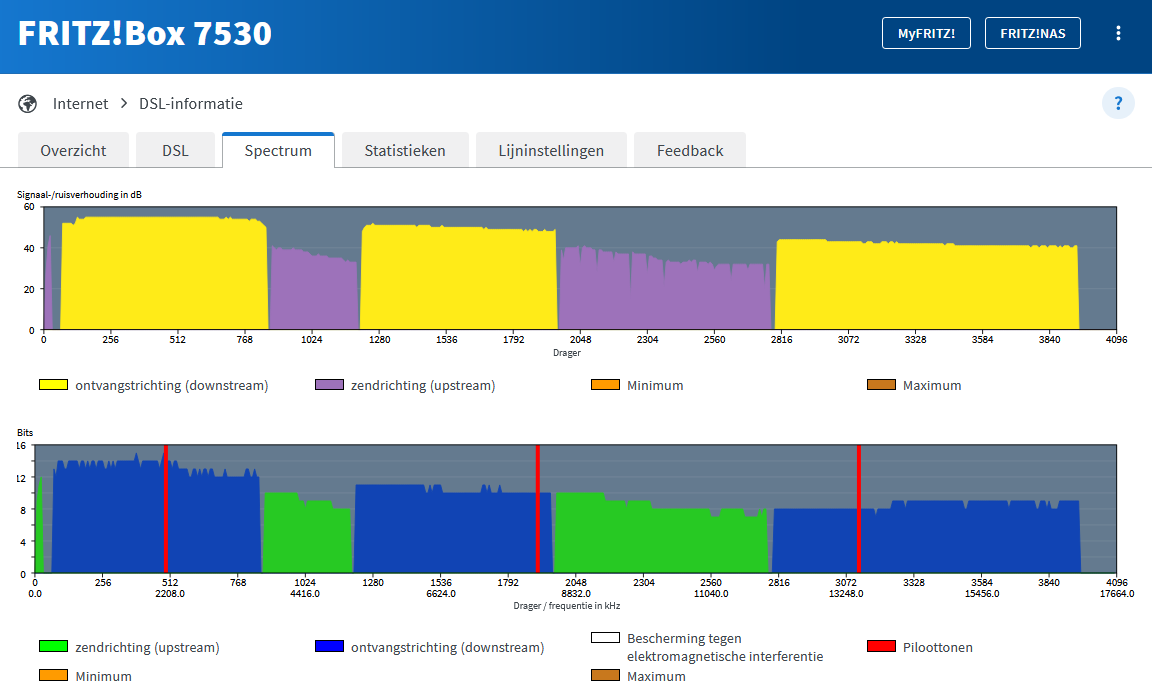

Hallo allemaal,
Op 28/08/2024 liet Scarlet ons per mail weten dat de maximale surfsnelheid stijgt van 70 Mbps naar 100 Mbps, en van 10 Mbps naar 20 Mbps* uploadsnelheid, zonder dat de prijs verandert!
Allemaal goed en wel maar tot vandaag zie ik dat ze dat nog steeds niet opgeleverd hebben.

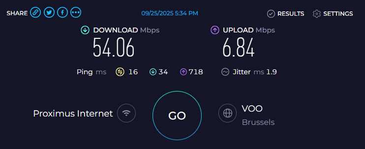

Onderstaande meting is gedaan met een telefoon 1 meter van de BBox verwijdert. Bovenstaande zijn de gegevens van de B-Box 3 Sagem Tool.
Wat kan ik best doen hun contacteren via de support of andere weg ?

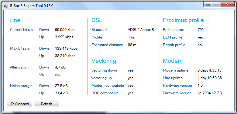

2de locatie: Scarlet Trio Lijnprofiel 70/4 Mbps. amper 88 koper kabel tussen modem en ROP/DSLAM

Je lijnwaarden zien er heel goed uit dus dit zal nog wel komen, maar ik zie dat de mail al van een maand geleden dus, dus je kan ze eventueel eens contacteren.
je kan via 0800 22 424 ook een TBF starten (als je je lijn nummer kent)

Zoals hierboven besproken, kan je nu een (online) klacht indienen bij de Ombudsman.G33RT schreef: 01 okt 2025, 20:01 Ondertussen een reactie van Scarlet ontvangen.
Maar mijn vraag waarom ik nog steeds geen hoger VDSL2 profiel heb gekregen hebben ze volledig negeert !
Vermijdt hierbij veel tralala en geklaag maar blij to-the-point met duidelijke eisen:
- Dat ze het VDSL2 lijnprofiel voldoende moeten verhogen om de geadverteerde snelheid van 100/20 (e-mail van 28/08/2024) te kunnen leveren. Verwijs hierbij naar de uitstekende lijnwaarden:
- attainable speed 135/40 Mbps
- attenuation 4.7 dB
- SNR 28.2 dB - Dat ze jouw surfsnelheid moeten verhogen naar de geadverteerde 100/20 Mbps

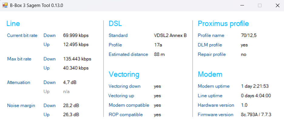

Ik heb zojuist de TBF test kunnen starten via 0800 22 424cyberbug schreef: 28 sep 2025, 10:50 je kan via 0800 22 424 ook een TBF starten (als je je lijn nummer kent)
De test zal ongeveer 6 tot 8 dagen duren en activeert ook DLM.
Als dit niks oplevert na deze periode zal ik de ombudsdienst raadplegen.
Ondertussen is mijn profiel 70/4

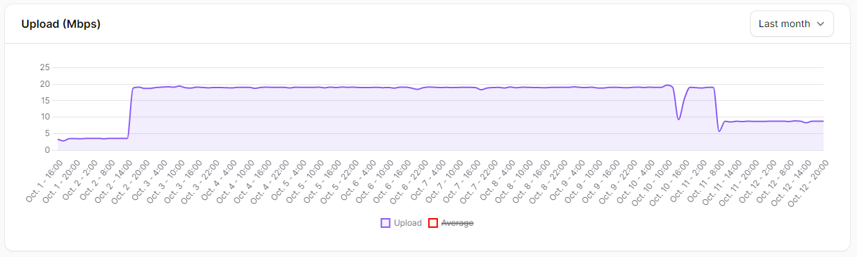

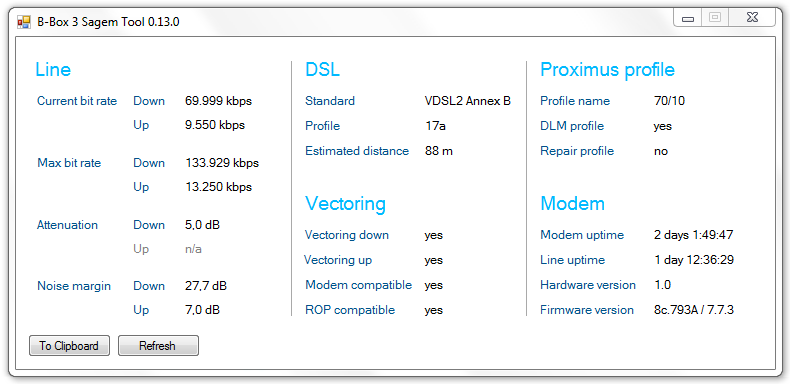

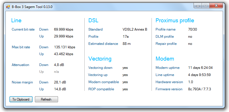

Na activatie van de TBF op 0800 24 224 werd mijn upload verhoogt van 4 naar 20Mbps
Dit profiel 70/30 heb ik nu een 5 tal dagen maar ik zie dat ik nu geen DLM profiel meer heb.
Heb ik door die TBF test te starten DLM op mijn lijn uit gezet ??

Neen absoluut niet, eerder DLM aangezet.G33RT schreef: 07 okt 2025, 21:34 Na activatie van de TBF op 0800 24 224 werd mijn upload verhoogt van 4 naar 20Mbps![]()
De tool ziet dat jij nu het basisprofiel hebt voor een vectored lijn in zone 1 (namelijk 70/30).
Vandaar "DLM Profile = No"
U hoeft verder niets meer te doen, en vooral de lijn gerust laten.
DLM zal in de komende weken proberen om jouw sync proifiel nog te verbeteren (vb tot max. 100/35, of misschien zelfs 100/40).
Maar met het huidige lijnprofiel krijg je nu de "beloofde" geadverteerde internetsnelheid van 100/20.

Bij mij is het terug berg af gegaan
Historiek:
01.10.2025 TBF opgestart
02.10.2025 Modem synct op 70/30
10.10.2025 De lijn gaat plots terug naar 70/10 maar na een modem reboot gaat hij terug naar 70/30
11.10.2025 Modem synct terug op 70/10 en geeft aan dat het een DLM profiel is.

G33RT
- Berichten: 238
- Lid geworden op: 30 dec 2005, 21:56
- Locatie: Limburg
- Bedankt: 24 keer
Mijn Noise Margin was thans hoger:
Ik heb het gevoel dat er iets niet eerlijk verloopt, de modem traint in op 133Mbps voor download dan zou dit ook naar onder moten want Up en Down zitten immers op dezelfde koperlijn.
Dan is er nog de "geschatte" afstand van de koper kabel wat maar een 88 meter is tot aan de ROP/DSLAM dat doet je garanderen van een goede connectie.
Wat zou het nog kunnen zijn, een slechte modem in de ROP of een mankement aan de BBox3V+ ?
Ik heb hier nog een BBox3 Technicolor en wou deze testen maar ik heb geen wachtwoord voor PPPoE nog voor de VoIP dat geeft Scarlet jou niet.
Als het echt moet dan haal ik deze via de WAN poort met Wireshark maar zo ver wil ik niet gaan omdat het gewoon moet werken en daarmee gedaan.
Greetings, G33RT

- Berichten: 19084
- Bedankt: 3930 keer
- Recent bedankt: 13 keer
Er is toch iets grondig mis met jouw upload.G33RT schreef: 12 okt 2025, 22:11 Historiek:
Oorzaak?
- kan de modem zijn?
- kan slecht contact zijn of een "stub" (binneninstallatie)?
- kan een slechte lijn zijn
- kan een defecte lijnkaart zijn in de ROP
Neen, je modem traint in op 70Mbps download, 133 Mbps is het geschatte maximum (bij 6dB SNR).G33RT schreef: 14 okt 2025, 12:24 Ik heb het gevoel dat er iets niet eerlijk verloopt, de modem traint in op 133Mbps voor download dan zou dit ook naar onder moten want Up en Down zitten immers op dezelfde koperlijn.
Up- en download zitten inderdaad wel op dezelfde lijn, maar op verschillende frequenties!
Een storing, voorbeeld door een aftakking ("stub"), kan op een bepaalde frequentie zitten ..
Hieronder een voorbeeld van een (bijna) perfecte Scarlet lijn, die synct op 100/35 - afstand tot de ROP is 270m!
Hier zie je welke frequenties gebruikt worden voor de up- en downlaod carriers:

Ik heb besloten om nog eens te proberen Scarlet technische dienst op 02 575 27 27 te contacteren.
Gesprek van 21/10/2025
Ik verklaarde dat ik een zeer langzame upload had en in het verleden een snellere upload had.
Er werd een lijntest gedaan en men vroeg mij om de modem uit en aan te doen na 30 minuten.
Ik moest ook nog de hele binnen bekabeling controleren van modem tot aan het kastje op de muur.
Als het probleem blijft mocht ik gerust terug bellen.
Dit heeft (uiteraard) niets uit gehaald want ik zat nog steeds op 70/4.
Gesprek van 22/10/2025
Ik zei dat ik een langzame upload had en dat ik eerder een 20 Mbps upload had nadat ik zelf een TBF heb opgestart.
Ze ging kijken wat ze voor mij kon doen en weer werd er een lijntest gedaan.
Als ik wou kon ik een technieker boeken om alles te controleren en dat zou mij €85 kosten.
Ik heb de technieker dan ook direct geweigerd !
Weer werd mij gevraagd om mijn modem uit en aan te doen en een naderhand een speedtest te doen.
Als ik nog problemen zou hebben mocht ik terug bellen.
Weer de hele uitleg gedaan en alweer werd er een lijntest uitgevoerd.
De technieker wist mij al dadelijk te vertellen dat op dit adres enkel 70/4 kan is en hoger NIET mogelijk is.
Ik vroeg aan wat dit te wijten was en hij zei het systeem laat op uw adres niet hoger toe dan 70/4.
Daarop vroeg ik, kan u mij dan zeggen waar aan het kan liggen dat op dit adres maar 70/4 mogelijk ik die zo dicht bij de ROP/DSLAM zit ?
Hij zei dat hij op de monitor (in het VET) kon aflezen dat er op mijn adres enkel en alleen maar 70/4 mogelijk is (einde verhaal).
Mocht ik een hoger snelheid willen hebben zou ik best veranderen van ISP.
Hij liet mij ook weten dat het zinloos was hierover terug contact op te nemen daar ze niets konden doen wat dit betreft.
Waauw, wat een antwoord dit had ik echt niet verwacht.
Ik heb dan ook gevraagd of hij mij dit schriftelijk wou bevestigen dat het niet mogelijk is om hoger dan 70/4 te hebben op dit adres.
Neen dat kon hij niet doen maar ik mocht een aanvraag hierover doen via hun contact formulier.
Ik weet niet wat er hier speelt maar ik merk duidelijk dat ze mij afwimpelen.

- Moonboy
- Berichten: 557
- Lid geworden op: 21 jul 2023, 12:39
- Bedankt: 42 keer
Lijkt er een beetje op dat Scarlet onderaan staat t.o.v de andere providers en we daardoor die lage snelheden toegewezen krijgen.
Kan je bij andere providers een test laten doen wat daar beschikbaar is.
Test bij EPDNET op mijn locatie
Te verwachten snelheden:
Max: 98,20 Mbps down/39,40 Mbps up
Min: 42,28 Mbps down/8,09 Mbps up
Normaal: 98,11 Mbps down/38,66 Mbps up
Bij Scarlet op mijn locatie
download
43.8
Mbps
upload
13.8
Mbps
Na 7 dagen DLM
B-Box 3 Sagem Tool v0.13.0
Device: B-Box 3 Sagem
Downstream current bit rate: 49.722 kbps
Upstream current bit rate: 14.998 kbps
Downstream max bit rate: 82.179 kbps
Upstream max bit rate: 27.660 kbps
Downstream attenuation: 18,7 dB
Downstream noise margin: 17,1 dB
Upstream noise margin: 14,9 dB
Vectoring down: yes
Vectoring up: yes
ROP vectoring compatible: yes
DSL standard: VDSL2 Annex B
DSL profile: 17a
Estimated distance: 481 m
Proximus profile name: 50/15
Proximus DLM profile: no
Proximus repair profile: no
Resultaat = nihil
