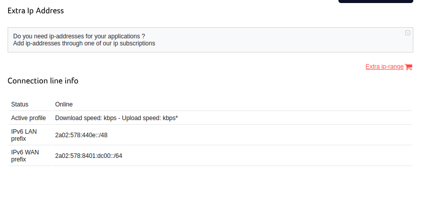

Val niet omverJoop schreef: 4 maanden geleden En dan krijg je een blok adressen, ik krijg steeds /48 van ze.
Geen idee hoeveel adressen dat precies zijn, vele duizenden![]()
Eén IPv6 /48 blok heeft 2^80 unieke IP adressen, dat zijn véle miljarden unieke Ipv6 adressen (12+24 nullen)
Of anders gezegd
Een /48-netwerk heeft 65.536 /64- subnetten. Een enkel /64-subnet heeft 18.446.744.073.709.551.616 bruikbare hostadressen.
Een /48-netwerk heeft dus 65.536 x 18.446.744.073.709.551.616 IPv6 adressen
dat zijn er inderdaad "vele duizenden"
Een normale EDPnet gebruiker krijgt (zoals ik hierboven schreef) één /56 subnet
Waarom zou jij dan een /48 blok krijgen. Kan je hiervan een screenshot posten?

U vraagt, wij draaien
Ik heb een zakelijk account met statisch IP, geen gewoon account.
Misschien daarom.
Ik kan zoals je in het screenshot ziet IPv4 adressen bijbestellen.
Ik heb het nog even opgezocht, /56 is voor kleine netwerken zoals thuis of klein zakelijk:
https://subnetexpert.com/cidr/56
/48 is voor zakelijk gebruik tot grote bedrijven.
https://subnetexpert.com/cidr/48
Ik verschoot ook wel even van het aantal IP's...beetje zinloos veel, te veel als je het mij vraagt. Welke router kan dit eigenlijk aan?????

Dan is het eigenlijk volgens de best practices van RIPE NCC: /48-56 voor de end-user, waarbij /48 aangeraden wordt voor business klanten, en /56 voor priveklanten.
Art 4.2.2 op https://www.ripe.net/publications/docs/ripe-690/
(Hoewel 4.2.1 een eenvoudigere optie aanbiedt: /48 voor iedereen.)

Bedankt voor de verduidelijking, ik wist niet dat jij een zakelijk account hadJoop schreef: 4 maanden geleden Ik heb een zakelijk account met statisch IP, geen gewoon account.
