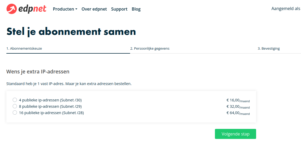

Waarom zou jij dan een /48 blok krijgen. Kan je hiervan een screenshot posten?

Ik heb een zakelijk account met statisch IP, geen gewoon account.
Misschien daarom.
Ik kan zoals je in het screenshot ziet IPv4 adressen bijbestellen.

Bedankt voor de verduidelijking, ik wist niet dat jij een zakelijk account hadJoop schreef: 22 aug 2025, 15:24 Ik heb een zakelijk account met statisch IP, geen gewoon account.

DNS-servers zouden gewoon een extra vakje POORT moeten hebben, waar je een A of MX record kan ingeven die naar poort 81 of 24 verwijst, zodat je bv een round-robin op 1 IP kan maken met meer dan 1 server. Dit gaat nu niet. Ja we wijken af, mee eens.
Maar meerdere IPv4 adressen zijn mogelijk als je een zakelijk-account hebt....die je ook zonder bedrijf kan krijgen als je de prijs wil betalen.
Ik ben particulier, maar betaal een zakelijk account...wat gaat hoor, maar het kost wat meer.
Toegevoegd na 1 minuut 16 seconden:
Had je kunnen weten in mijn onderschrift: EDPnetFix....die krijg je enkel als je een zakelijk account neemt, wat iedereen kan, het kost wel wat meer.
De reden dat veel mensen meer IP's willen is gewoonlijk meer services draaien op 1 IP, omdat je het niet zonder externe server kan regelen.
Via DNS kan dit niet. Wat je wel kan doen is http-forwarding naar url:poort, maar dat werkt dan weer niet voor email.
philippe_d schreef: 23 aug 2025, 19:58 Bedankt voor de verduidelijking, ik wist niet dat jij een zakelijk account had.
