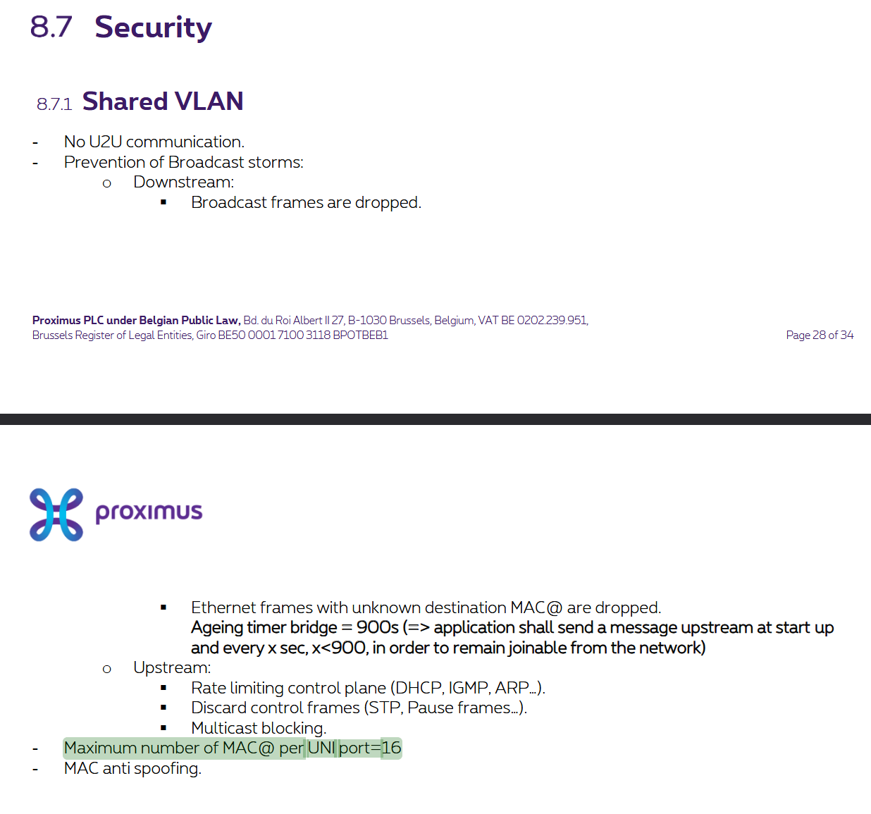

freddie
- Berichten: 232
- Bedankt: 32 keer
Op shared VLAN kan je tot 16 MAC-adressen achter 1 ONT hebben
en aangezien de EDPnet hier gebruik van maakt zijn meerdere publieke v4 adressen gewoon mogelijk als je gebruik maakt van IPoE i.p.v. PPPoE (moest EDPnet dit ondersteunen natuurlijk. Wat niet het geval is).
