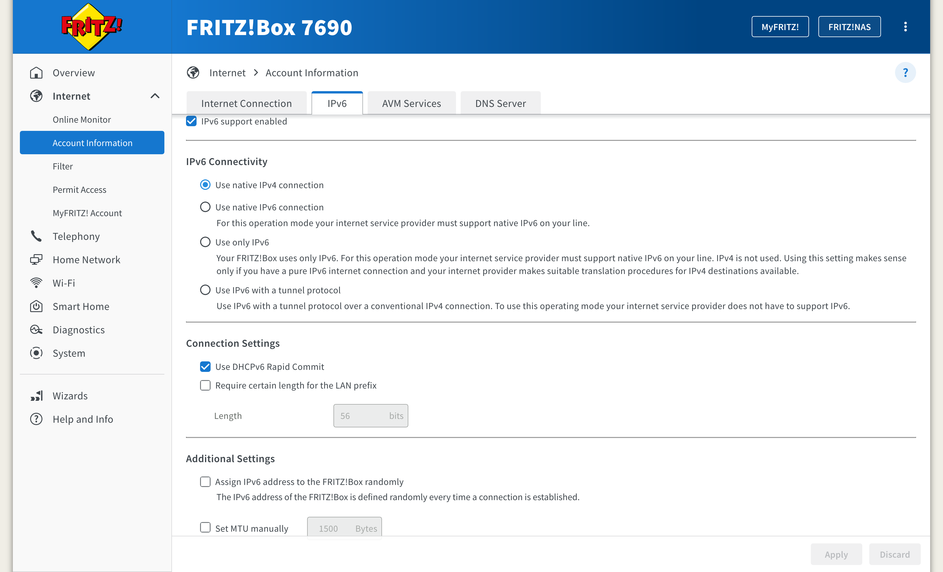

@TheCeet ik krijg momenteel geen publieke ipv6. Ik ga naar test-ipv6.com om dit te testen. Gaan die ipconfig commandos daarbij helpen?

IPv6 zou gewoon moeten werken. Stuur jouw config uit de fritzbox eens door als foto.

Screenshot van mijn IPv6 config:
Hier de logs van "Internet Connection":

En de andere instellingen? Ik mis er heel wat op de foto's die je doorstuurt.

Er is niets meer onder "Set MTU manually", ik heb zo net gekeken naar jou screenshot van op viewtopic.php?p=1030261#p1030261 en die is toch hetzelfde? Of bedoel je ook de "IPv6 Addresses" pagina, gelijk jou tweede screenshot?

Hierbij ook "IPv6 Addresses":

disable DHCPv6 server eens zoals in mijn screenshots.

Done, nog altijd geen publiek ipv6 als ik naar test-ipv6.com ga.
freddie
Berichten: 162
Bedankt: 19 keer
en ook onder disable DHCPv6 server "there are no other DHCPv6 servers in the home network" aangevinkt?

idd, die staat aangevinkt.
