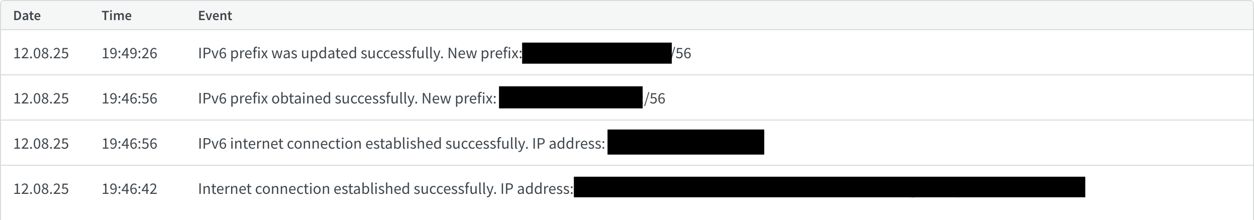

IPv6 zou gewoon moeten werken. Stuur jouw config uit de fritzbox eens door als foto.
Fritzbox, ONT en pc als eens opnieuw opgestart?
Toegevoegd na 1 minuut 37 seconden:
En misschien ook de logs over "internet connection"
- nerph
- Berichten: 509
- Bedankt: 59 keer
Daarjuist ONT, fritzbox, macbook opnieuw opgestart, zonder succes. Ik heb ook een windows pc maar die staat zoiezo momenteel uit.
Screenshot van mijn IPv6 config:
Hier de logs van "Internet Connection":

- nerph
- Berichten: 509
- Bedankt: 59 keer
Er is niets meer onder "Set MTU manually", ik heb zo net gekeken naar jou screenshot van op viewtopic.php?p=1030261#p1030261 en die is toch hetzelfde? Of bedoel je ook de "IPv6 Addresses" pagina, gelijk jou tweede screenshot?
Ik kan anders naar mijn windows pc gaan om een betere screenshot te proberen maken.
Toegevoegd na 6 minuten 40 seconden:
Hierbij ook "IPv6 Addresses":
