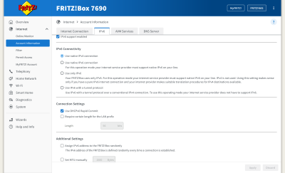

IPv6 zou gewoon moeten werken. Stuur jouw config uit de fritzbox eens door als foto.

Screenshot van mijn IPv6 config:

En de andere instellingen? Ik mis er heel wat op de foto's die je doorstuurt.

Er is niets meer onder "Set MTU manually", ik heb zo net gekeken naar jou screenshot van op viewtopic.php?p=1030261#p1030261 en die is toch hetzelfde? Of bedoel je ook de "IPv6 Addresses" pagina, gelijk jou tweede screenshot?
Ik kan anders naar mijn windows pc gaan om een betere screenshot te proberen maken.

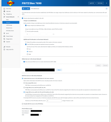

Hierbij ook "IPv6 Addresses":

disable DHCPv6 server eens zoals in mijn screenshots.

Done, nog altijd geen publiek ipv6 als ik naar test-ipv6.com ga.

en ook onder disable DHCPv6 server "there are no other DHCPv6 servers in the home network" aangevinkt?

idd, die staat aangevinkt.
