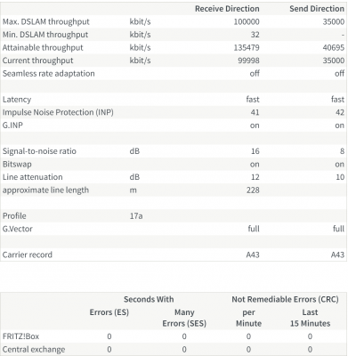

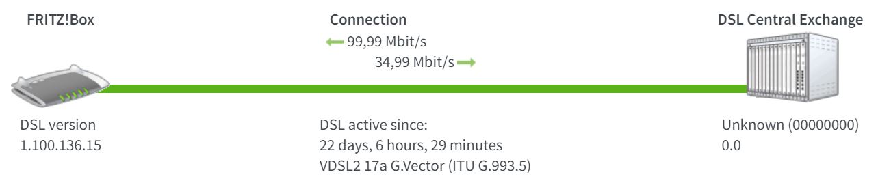

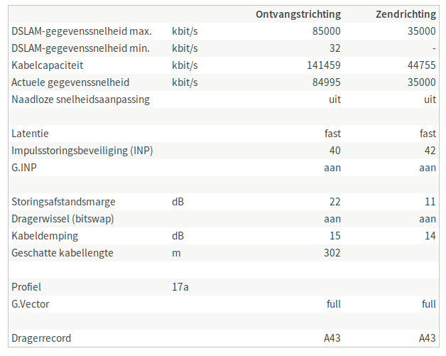

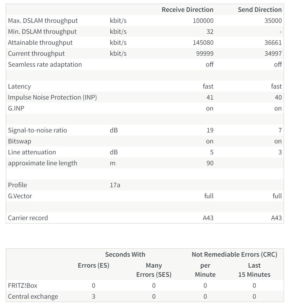

Laat ik even starten dat ik sinds recent eindelijk 100/40 heb, (vroeger altijd 100/35). Vermoedelijk een aanpassing bij EDPnet?
FRITZBOX 7530 Firmware 7.03

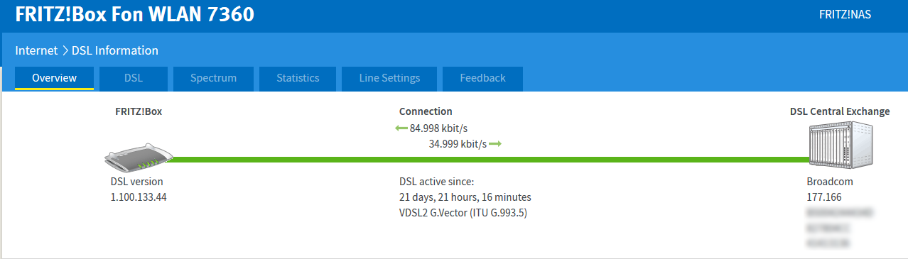

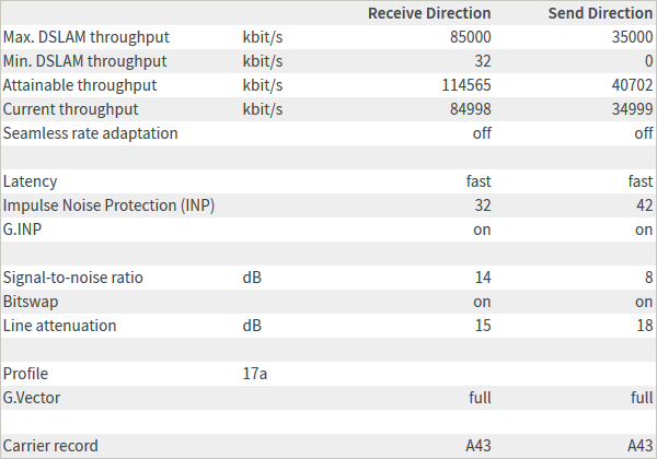

Lange tijd 100/40 gehad, nu al enige tijd op 85/35

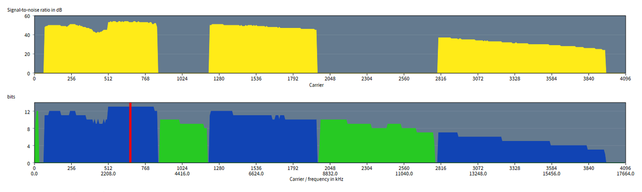

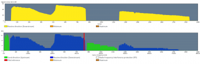

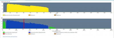

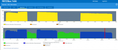

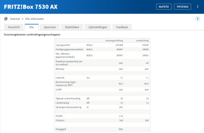

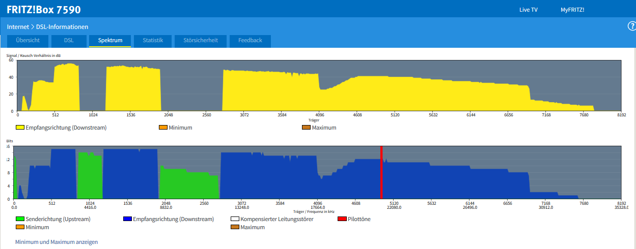

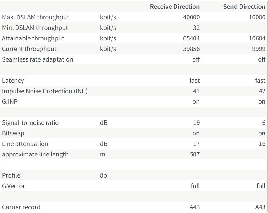

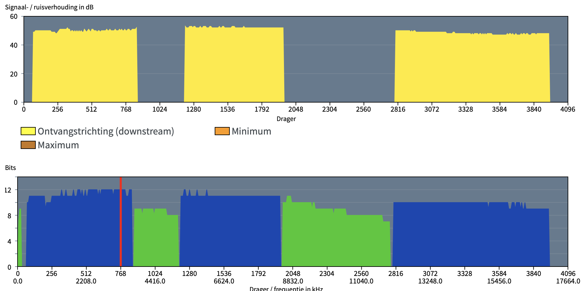

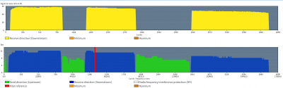

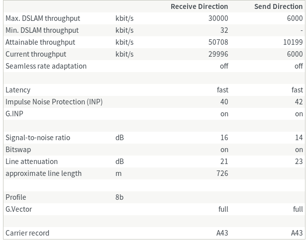

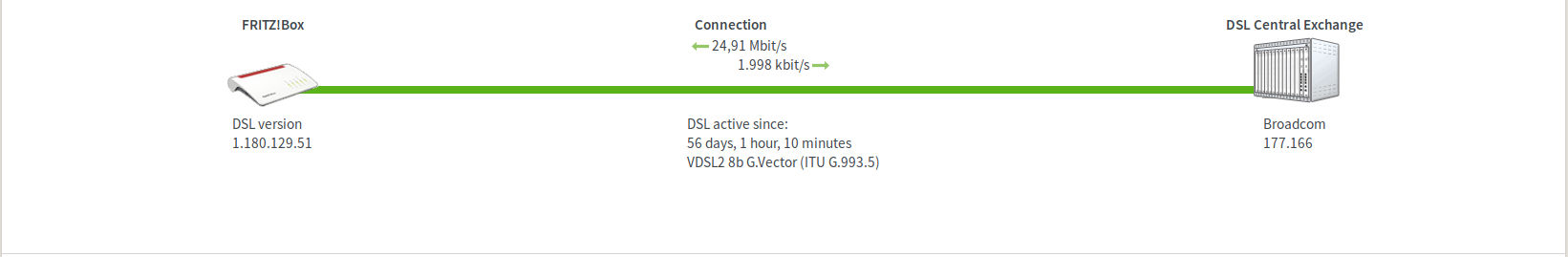

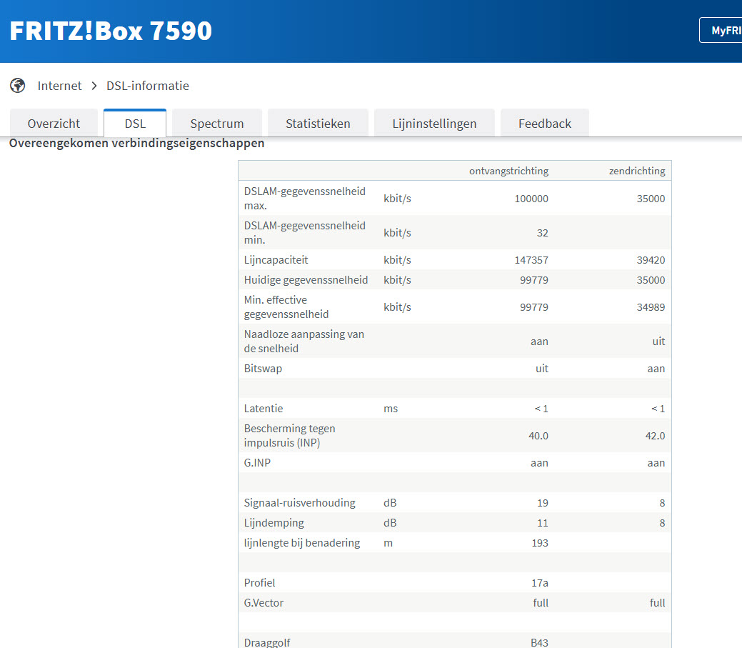

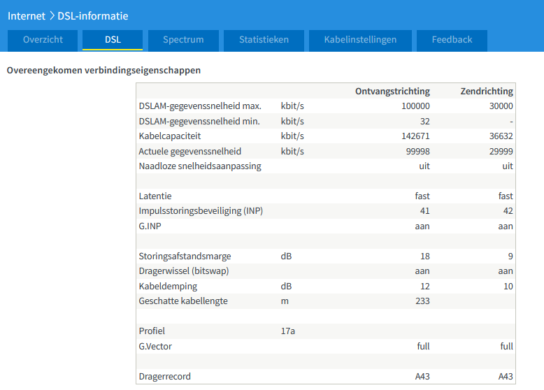

Alle vooruit, om ook eens een minder goed profiel te tonen:
Fritzos 7.01
Laatst gewijzigd door Nob 04 sep 2019, 21:14, in totaal 2 gewijzigd.

@Nob
Welke modem, welke firmware, welke DSL driver?

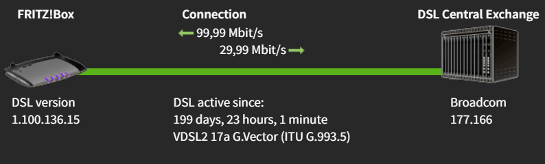

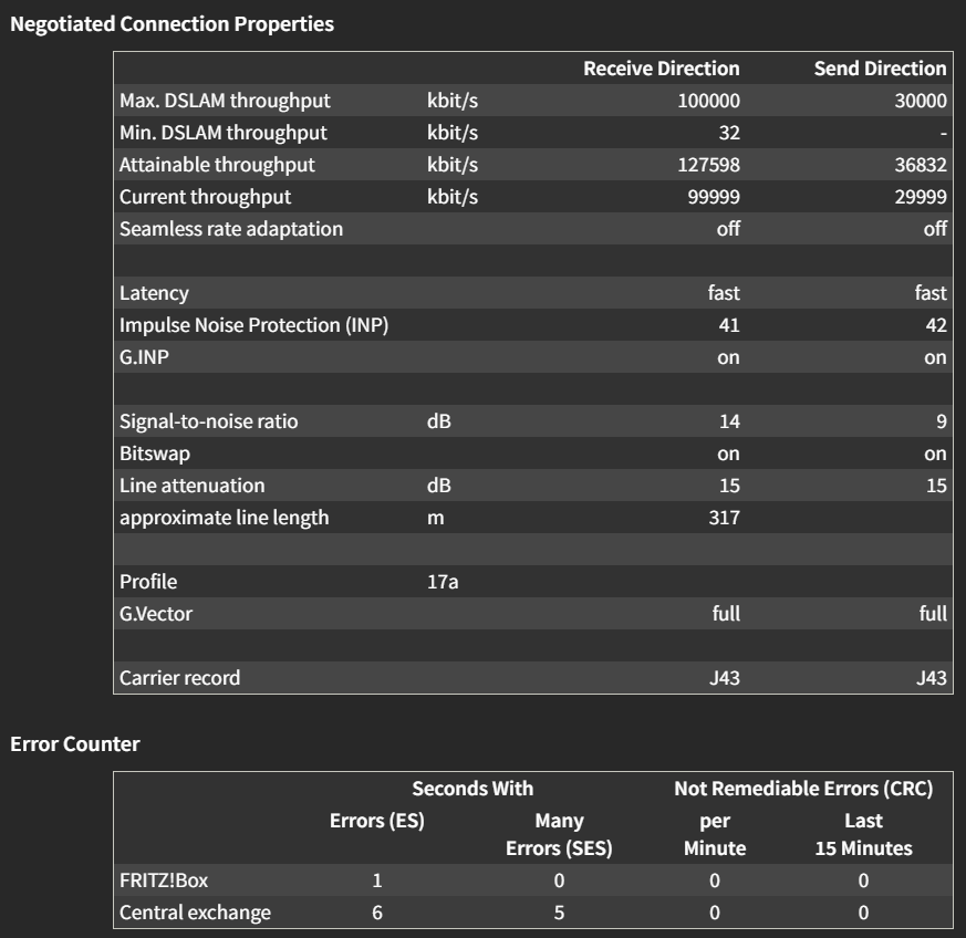

J-J
Berichten: 46
Lid geworden op: 16 nov 2010, 14:00
Hier zit ik op 100/35
EDPnet FRITZ!Box 7530 - FRITZ!OS: 07.03

philippe_d schreef:@Nob
Ik was het vergeten te vermelden. Ik heb er een screenshot van genomen en in de post bijgeplakt.
De goede syncs van iedereen vallen mij hier wel op. Ben ik dan echt bij de weinigen die zo'n slechte snelheden halen? Of zijn die goede snelheden eerder uitzonderlijk?

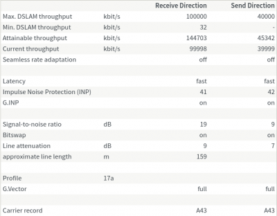

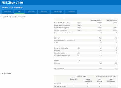

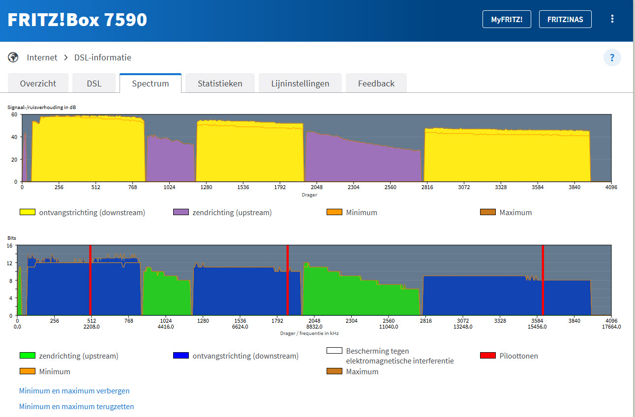

100/40 hier

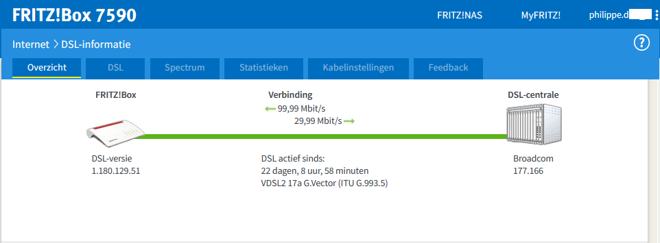

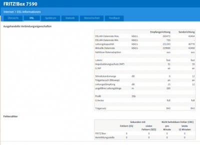

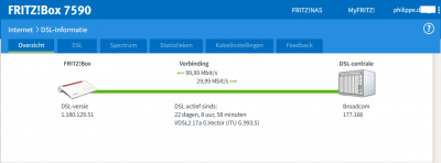

Een beetje off-topic hier, ter info hieronder de lijnwaarden van een Fritz!Box 7590 van een kennis op het Duitse VDSL2 netwerk (35b):
Om een beetje jaloers van te worden (265 mbps op 270m van de ROP) :-D

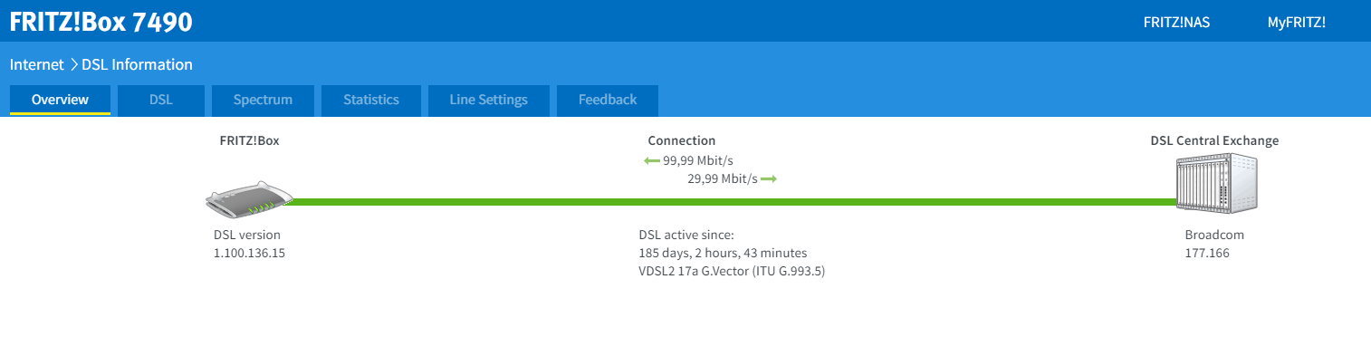

Al 185 dagen stabiel verbonden, op 30Mbps upload wel. Destijds nog even 40 gehad, maar om een of andere reden teruggevallen naar 30.
- TEL: OVH

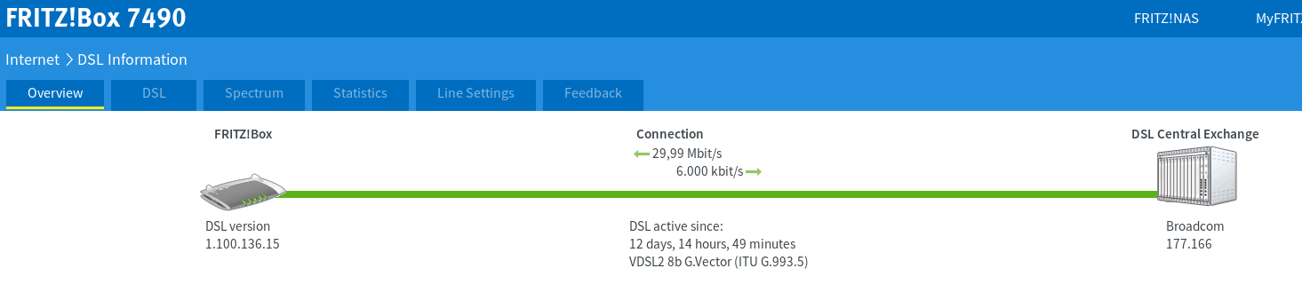

100/30 - Fritzbox 7490 - FW 7.01
Nog een uurtje tot 200 dagen uptime

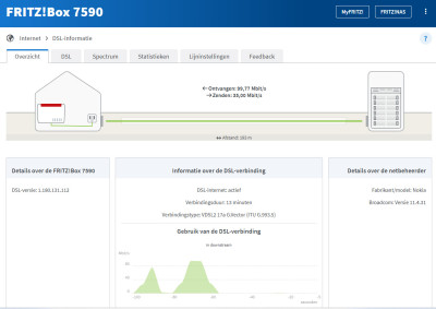

Niet één van de snelste... maar goed genoeg voor mij :-D

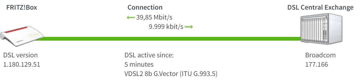

Verse EDPnet klant, ik kom van Scarlet.
FB7530 met OS 7.03
Heb bij de overgang eventjes op 100/40 gestaan maar na enkele uren terug.

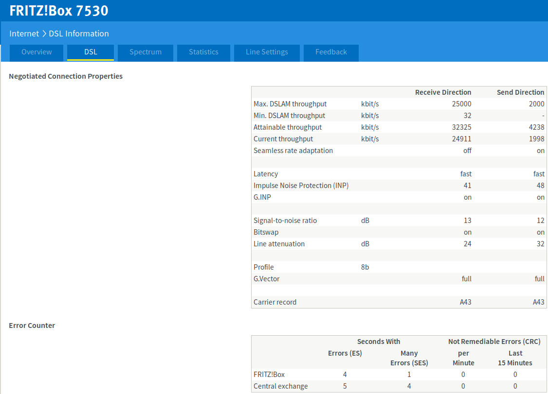

40/10 nu, wat voor een profiel is dit?
In welke zone zit dit?

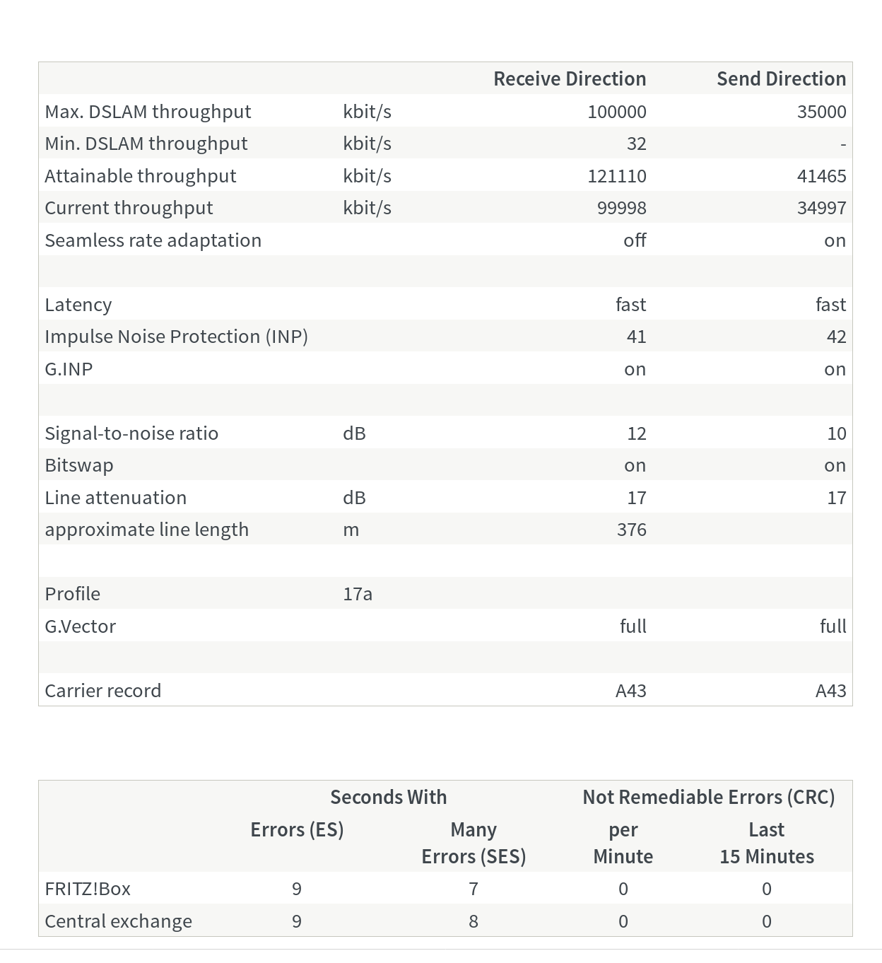

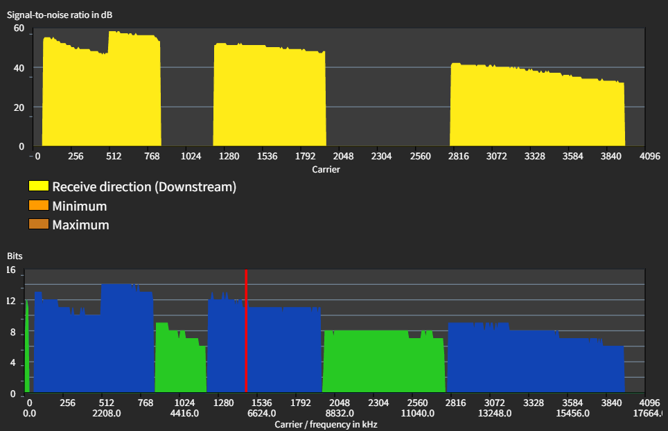

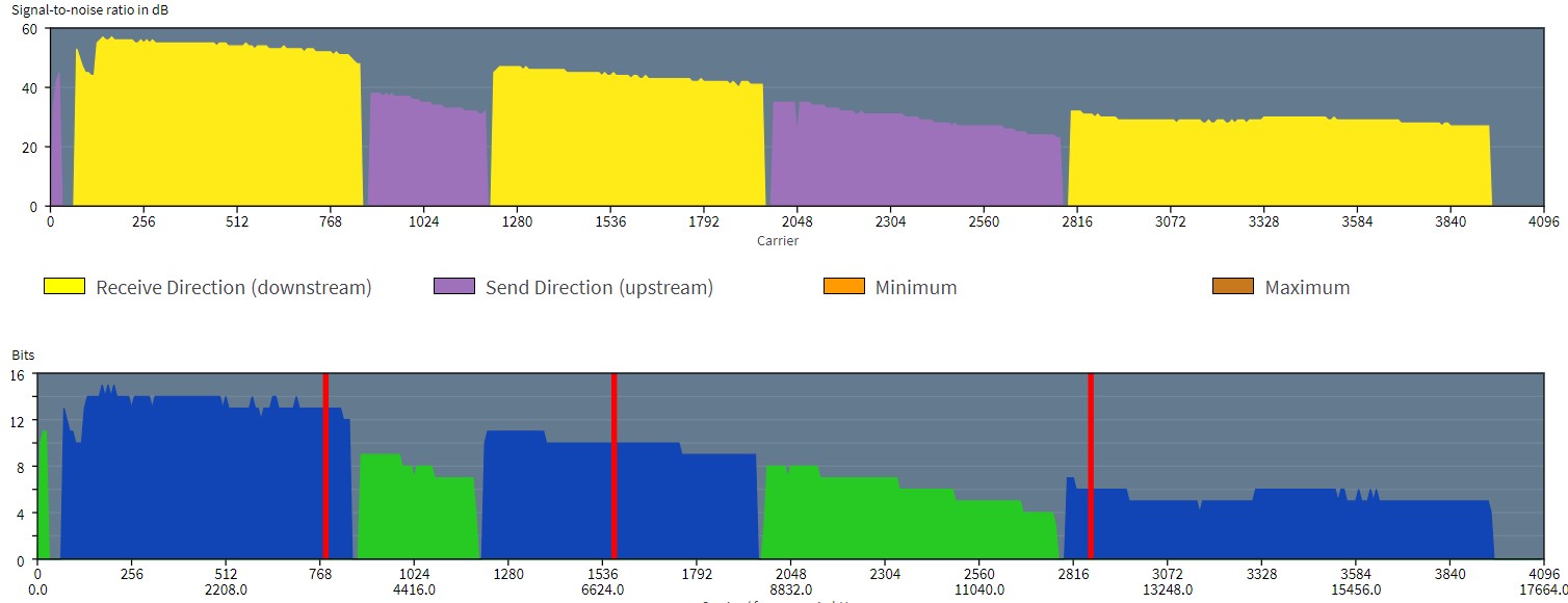

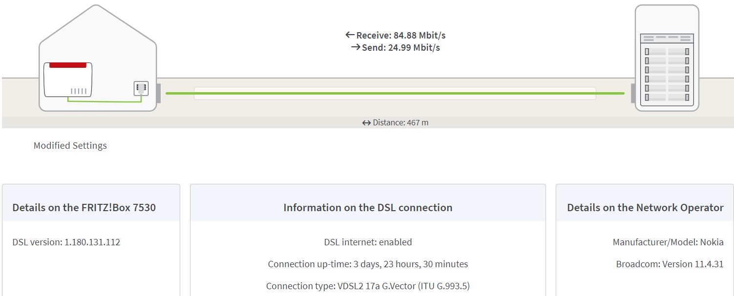

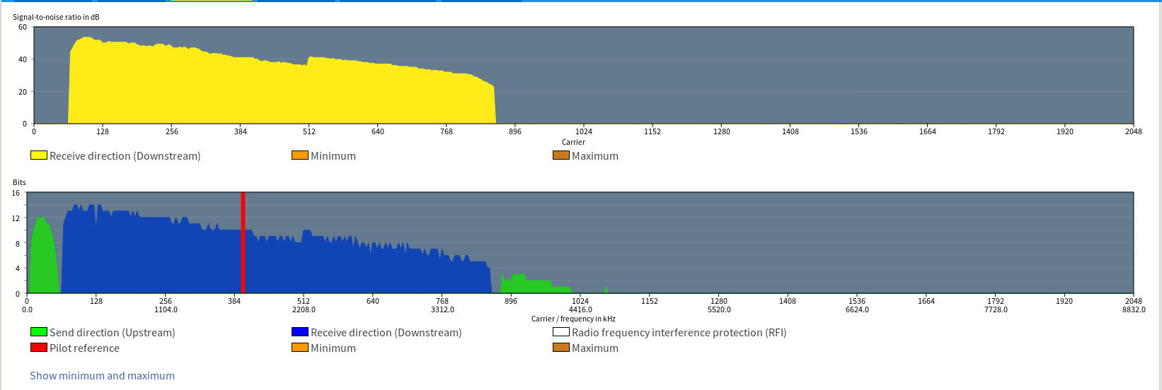

Sinds vorig bericht, ondertussen 5 jaar bij EDPnet .
Nog altijd diezelfde FB7530 nu met OS 8.0

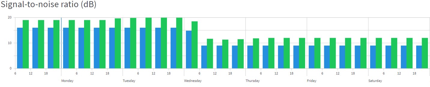

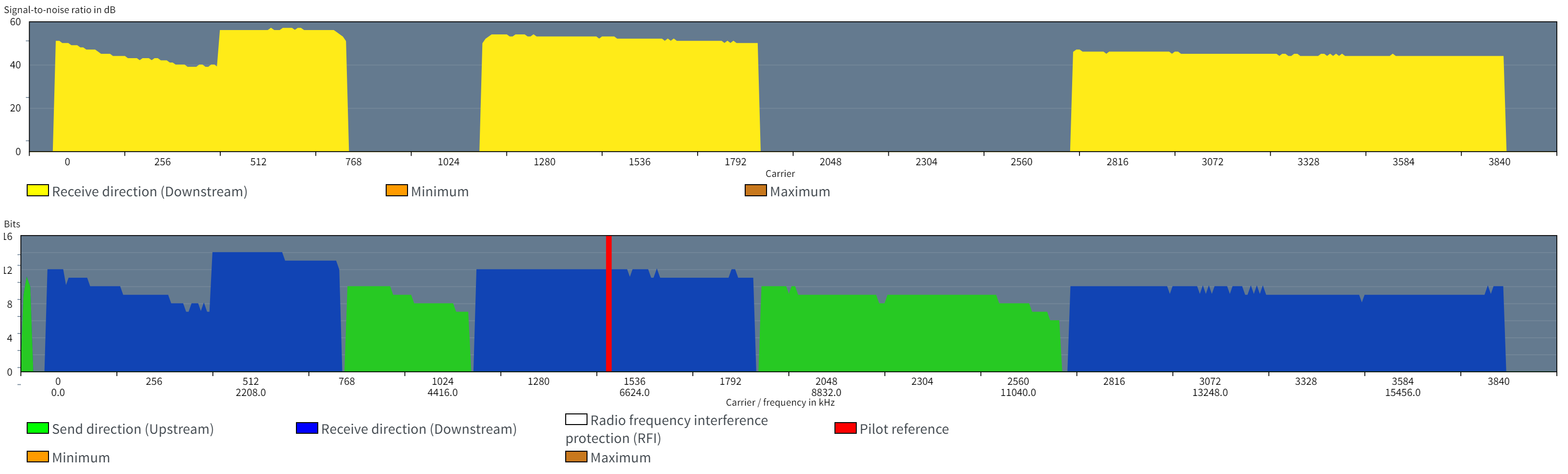

Zo ziet het er nu uit (sinds vorige week) :
Wat gebeurde er vorige week woensdag ?
Mijn SNR is plots veel beter ...
Er blijft toch nog rek zitten in die VDSL

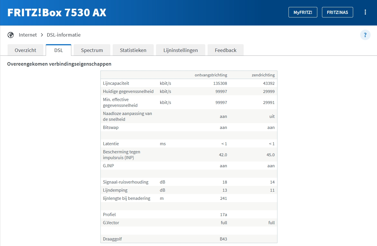

FRITZ!Box 7530
Fritz!OS 7.28
Beter wordt dat niet meer...

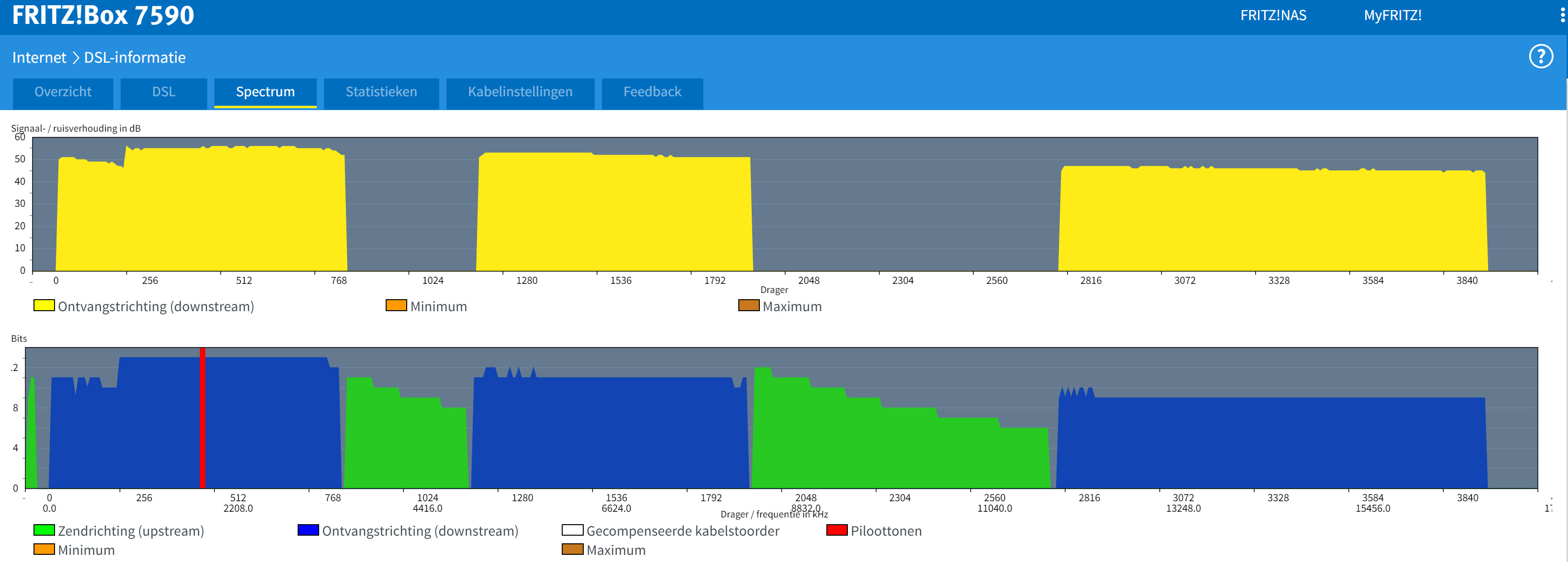

Berichten: 19092
Bedankt: 3934 keer
Recent bedankt: 15 keer

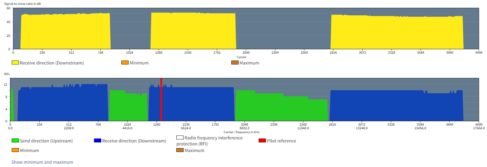

ahrand schreef: 10 nov 2024, 05:19 Wat gebeurde er vorige week woensdag ?
Als ik de 2 situaties vergelijk:
  • de lijn is fysiek dezelfde gebleven (afstand en attenuation zijn ongeveer dezelfde)
  • de lijn werd omgezet van het 8d profiel naar 17a:
    - de grafiek (met geel/blauw/groen) gaat nu tot 17MHz, de oude grafiek ging maar tot 8MHz
    - alle andere waarden zijn dus het gevolg van dit hoger syncprofiel
Geen idee wat deze verbetering heeft getriggerd?
- TBF nà update naar F!OS 8.0?
- afschaffing whitelist?
ahrand schreef: 10 nov 2024, 05:19 Mijn SNR is plots veel beter ...
Neen, omgekeerd
- jouw SNR was vroeger ca 19dB (profiel 8d, lijncapaciteit 65Mbps, syncsnelheid 40Mbps).
- de nieuwe SNR is nu ca 12dB (profiel 17a, lijncapaciteit 102Mbps, syncsnelheid 85Mbps).
Een lagere SNR wil gewoon zeggen dat de verhouding tussen de werkelijke snelhheid en de lijncapaciteit hoger is.
Jouw SNR is dus sedert woensdag veranderd (als gevolg van de profiel wissel).
In de logfile zou je normaal moeten zien wanneer de re)sync gebeurde (Systeem > Gebeurtenissen > Internetverbinding)
ahrand schreef: 10 nov 2024, 05:19 Er blijft toch nog rek zitten in die VDSL
Ik denk dat die "rek" er nu wel af is voor jou :-) .
Eigenlijk had dit 5 jaar geleden al moeten gebeuren. Fysiek is er niets gewijzigd :-( .
Theoretsich is er nog wat rek:
De lijncapaciteit is 102/32 Mbps, je krijgt "maar" 85/25 Mbps
Theoretisch zou je dus 100/30 moeten kunnen halen, maar dan gaat je SNR nog dalen tot ca 6dB
Proximus is nogal conservatief hierin, en prefereert een lagere sync ten voordele van een stabiele lijn, vandaar de 85/25 Mbps cap...
Van 40/10 naar 85/25 moet een voelbare verbetering zijn :banana:

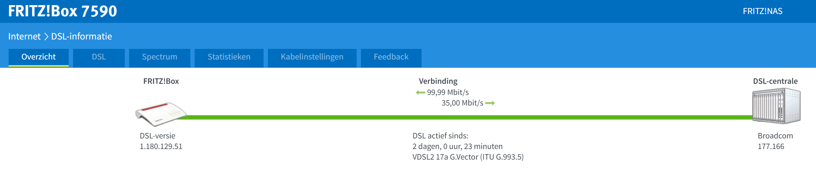

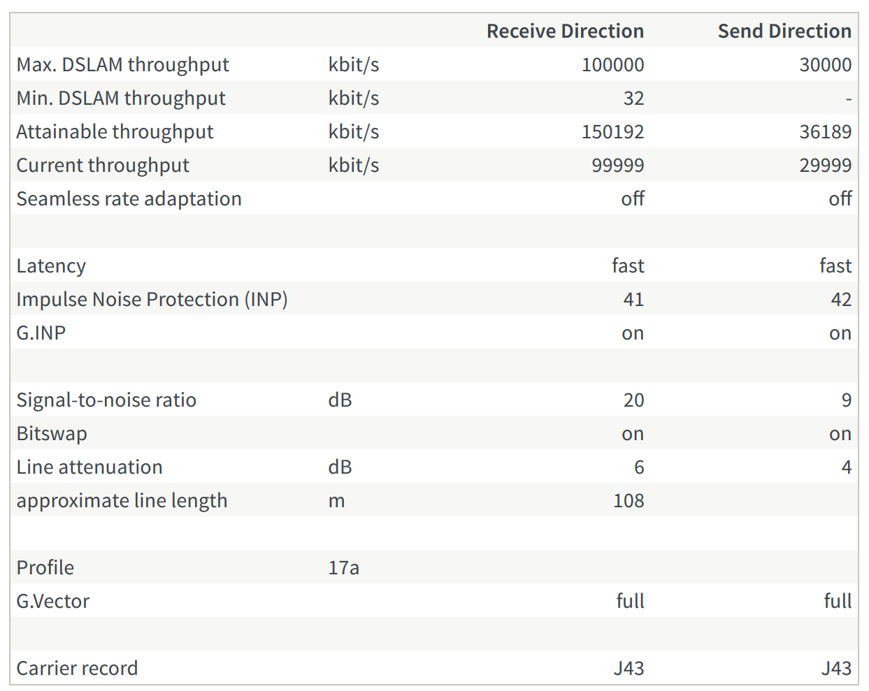

Berichten: 6581
Uitgedeelde bedankjes: 725 keer
Bedankt: 441 keer

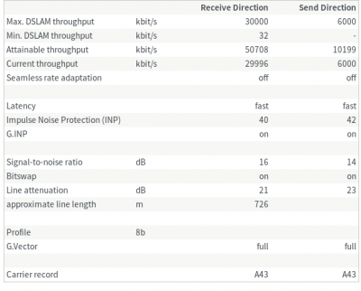

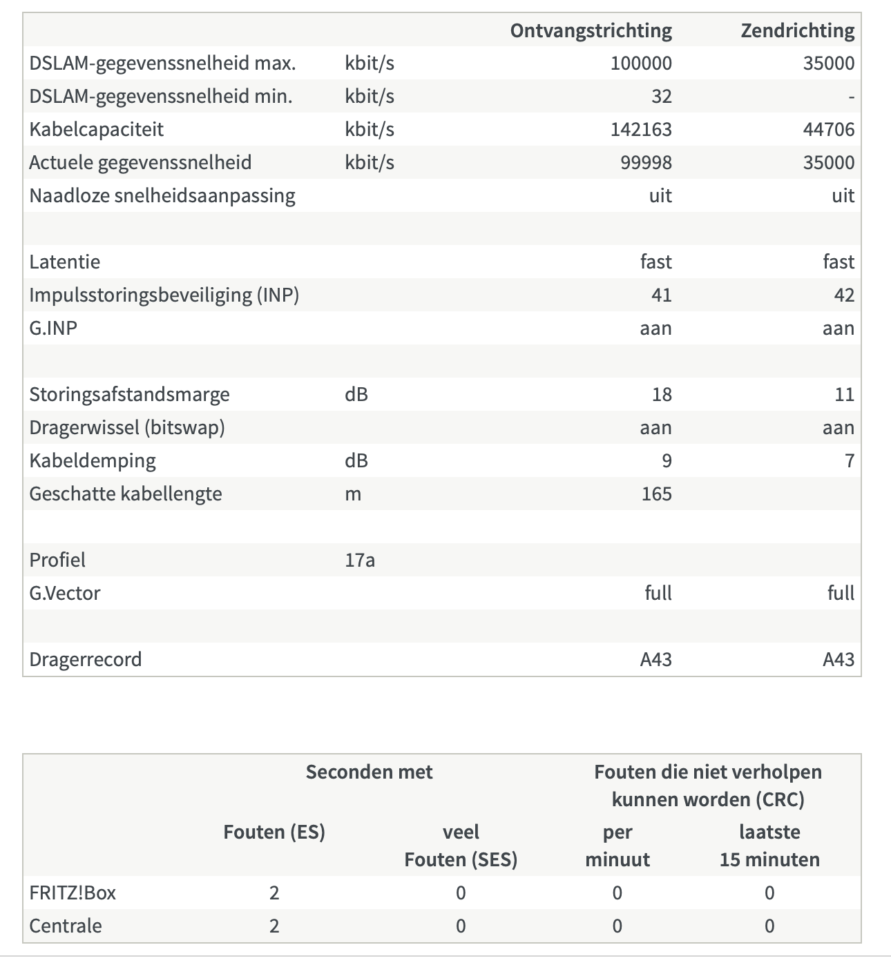

FRITZBOX 7590
FRITZ!OS: 8.00

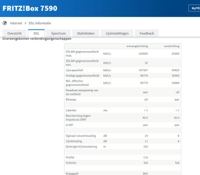

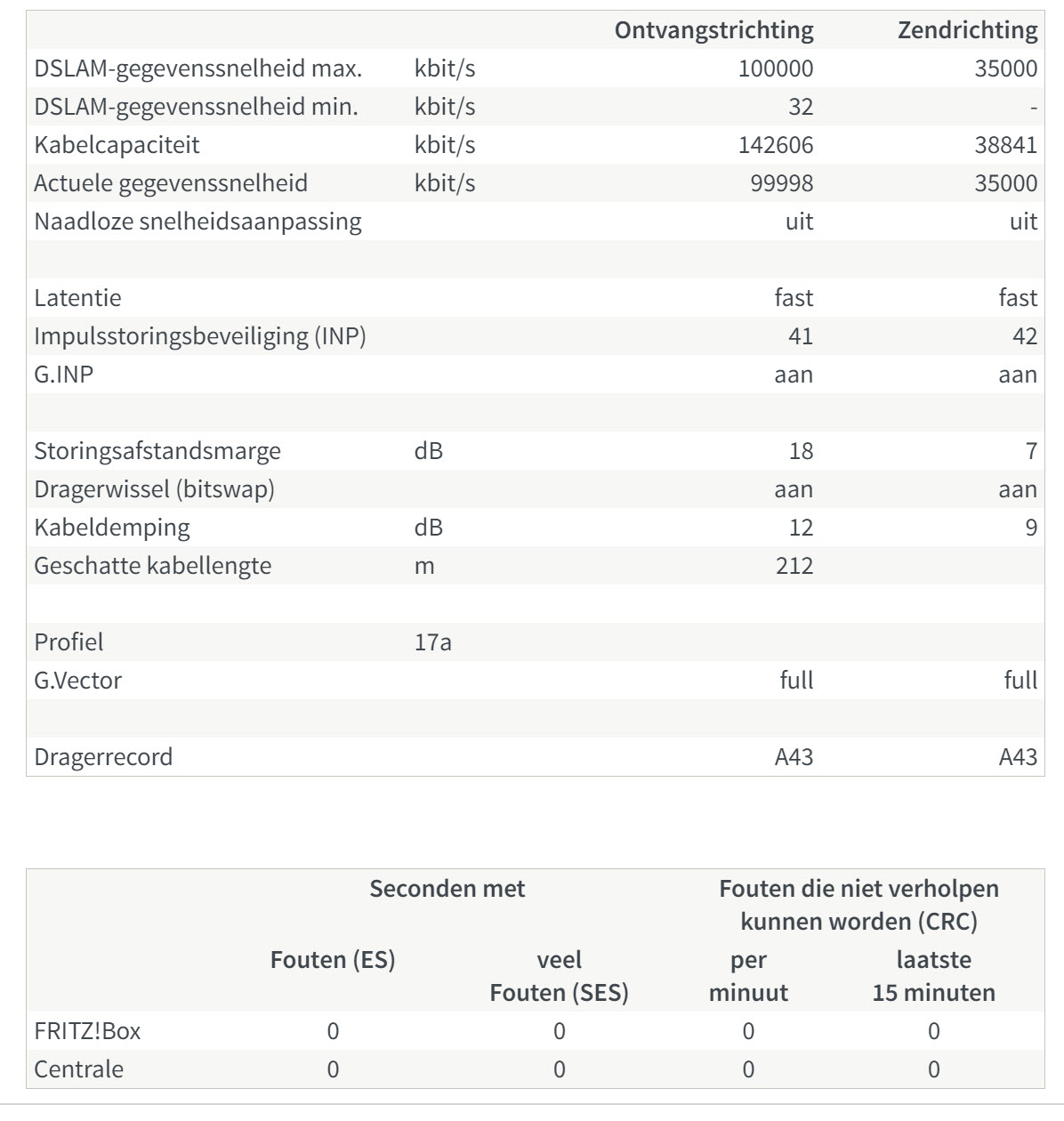

Waarom kan upload niet hoger?
En zeker de Download. :-(
buthead
Berichten: 3304
Locatie: Oost-Vlaanderen
Bedankt: 157 keer
Je hebt heel mooie waarden 100/40 halen heel weinigen je hebt 100/35 profiel net zoals ik.
Jouw capaciteit voor upload is 39xxx dus onvoldoende voor 40 up.
Heb zelf 42xxx capaciteit en profiel is ook 35 up.
PX kiest liever voor stabiele waarden en lijnen ipv de limieten op te zoeken
Heb exact zelfde speedtest resultaten zoals jou

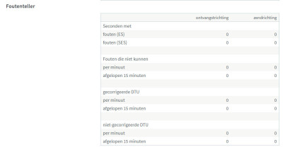

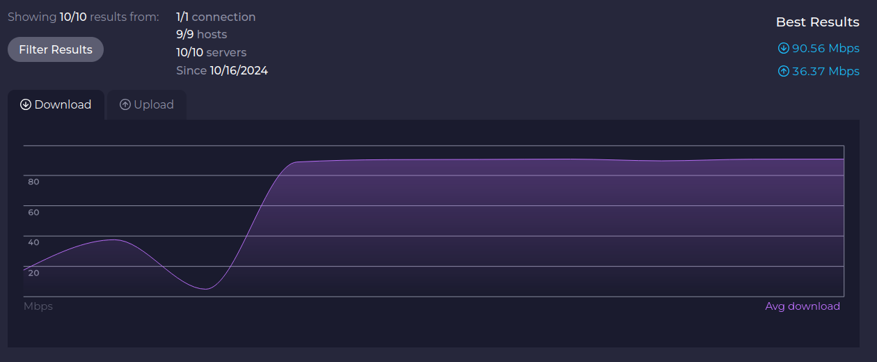

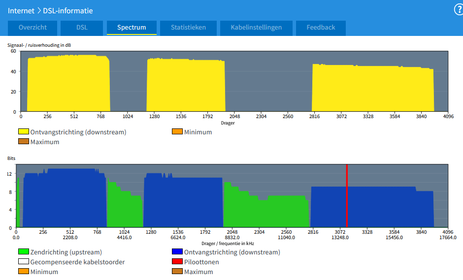

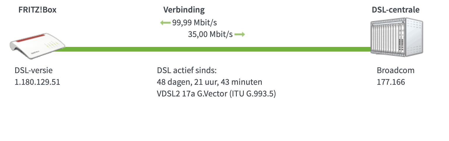

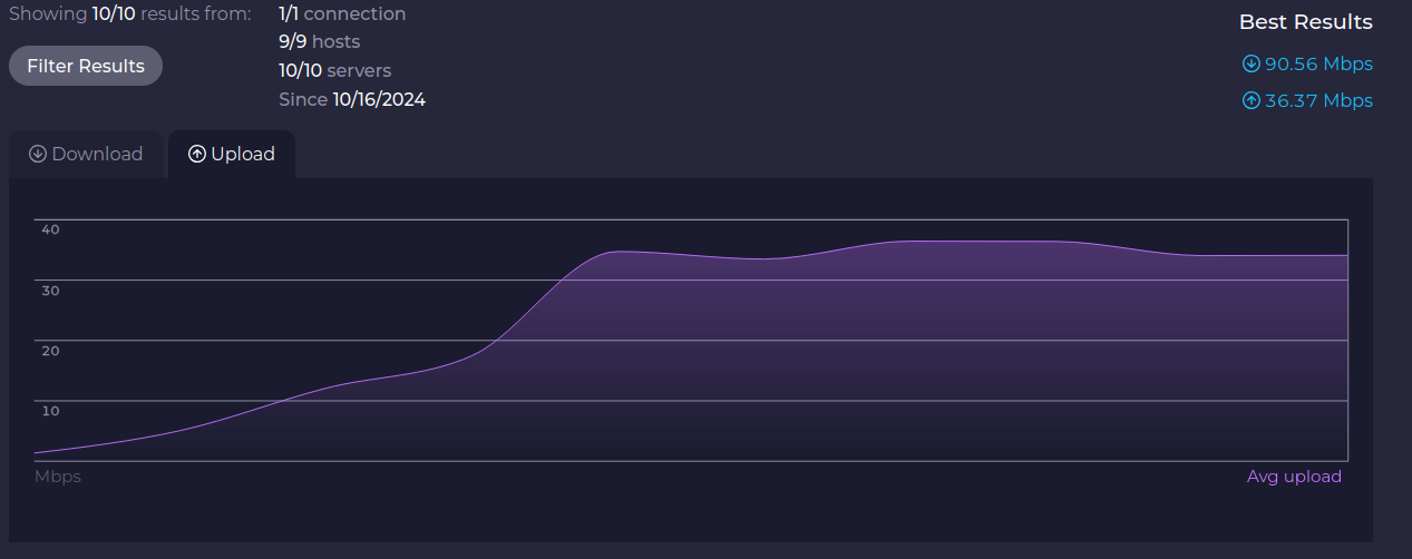

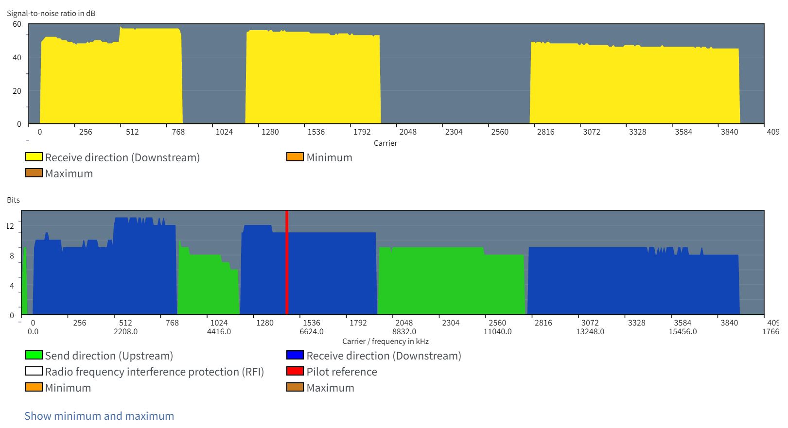

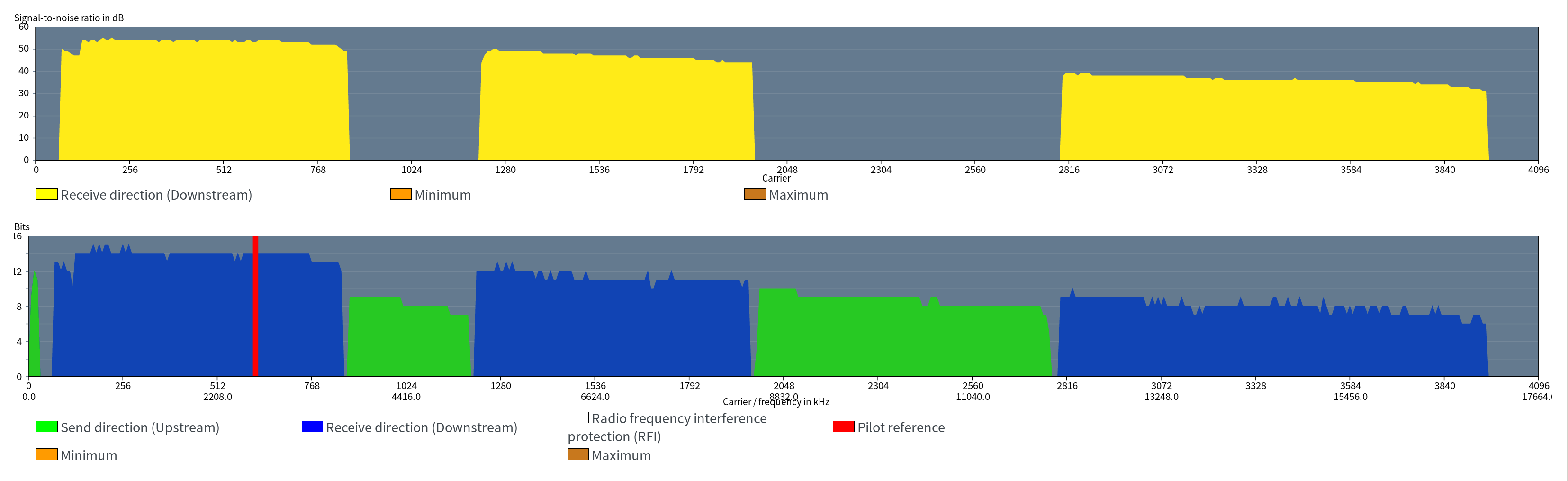

100/40 hier, sinds ik een Zyxel voor de Fritzbox heb gezet zijn de waarden veel beter.
Voorheen kreeg ik ook maar 100/35 doordat de Fritzbox veel fouten genereerde, wat nu voorbij is.

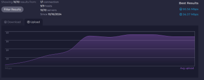

Down:
Up:
Er draaien nog wel servers, die kan ik niet stilleggen anders was het nog hoger :banana:

Berichten: 585
Bedankt: 18 keer
Bij mij zou er ook meer upload kunnen inzitten,maar waarschijnlijk zullen andere klanten er dan last van hebben.
Profiel 100/30, in het begin toen ik klant was bij Edpnet had ik een 100/40 profiel.
VoIP:OVH
Provider:Edpnet VDSL
Modem/Router: Fritz!Box 7530 AX FRITZ!OS: 8.25
