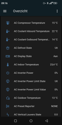

Ik heb een Mitsubishi heavy industries die ik lokaal aanstuur via home assistant. De smart air app van mhi is echt pover. Maar via home assistant werkt het zeer vlot.
https://github.com/jeatheak/Mitsubishi- ... ntegration
SRK modellen die eindigen op WF hebben de wifi module standaard ingebouwd.

Ik heb exact dezelfde setup, dit werkt goed. Ze werken ook zonder internet toegang, phone-home die faalt is geen probleem voor de werking.JUD schreef:Ik heb een Mitsubishi heavy industries die ik lokaal aanstuur via home assistant. De smart air app van mhi is echt pover. Maar via home assistant werkt het zeer vlot.
Sent from my Pixel 8 using Tapatalk

Ik heb een hele lading Toshiba's ZONDER wifi-module, en daar heb ik dit ingestoken:
https://github.com/toremick/shorai-esp32
ZO spreekt die gewoon mqtt wat heel eenvoudig in Home Assistant te integreren is.
