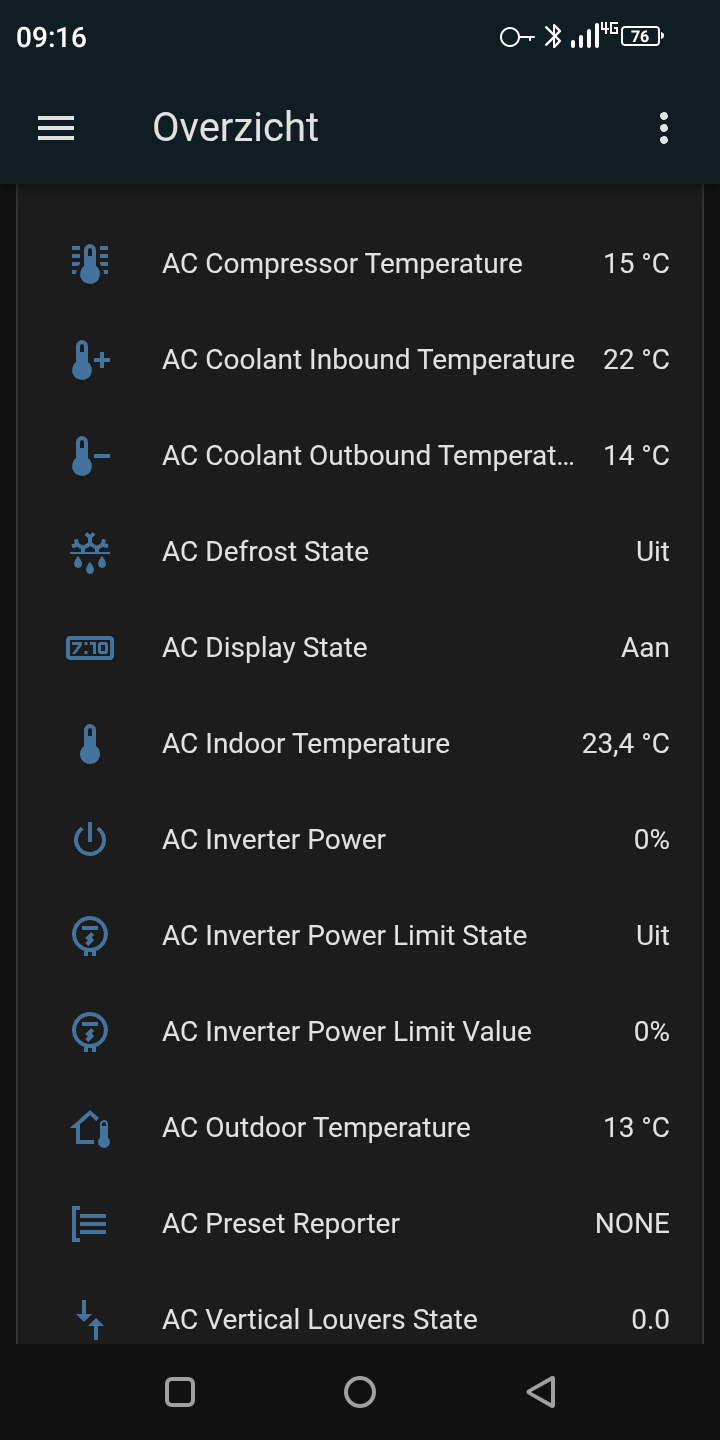

Ik heb een hele lading Toshiba's ZONDER wifi-module, en daar heb ik dit ingestoken:
https://github.com/toremick/shorai-esp32
ZO spreekt die gewoon mqtt wat heel eenvoudig in Home Assistant te integreren is.
