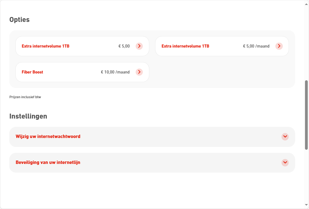

Probeer deze instructies te volgen voor scarlet trio: https://www.scarlet.be/scarlet-support/ ... uiken.html
De optie om “je eigen apparatuur installeren” kan ik niet vinden bij scarlet. In MyProximus is die optie wel beschikbaar: daar moet ik eerst schakelen naar Single Vlan en dat lukt niet. Proximus doet wel iets met de verbinding, modem reboot, maar er gaat dan iets fout en Proximus zegt “oeps, er gaat iets fout”, geen enkele indicatie wat er fout gaat.
Ik heb voorlopig nog de bbox3 eraan hangen.
Is iemand de switch naar single vlan voor scarlet al gelukt en daarna je eigen modem te gebruiken?

Ik kan er in elk geval niet aan uit, aan hun uitleg, het onderscheid tussen fiber en vdsl lijkt nogal zoek.
- Berichten: 6291
- Bedankt: 1988 keer
- Recent bedankt: 8 keer
Nog niet alle bestaande Scarlet VDSL-klanten zijn gemigreerd naar het IT-platform van Proximus. Omschakeling naar Single VLAN is dan onmogelijk.
Als je op het oude IT-systeem zit, dan kan je alleen verbinden via PPPoE.
De PPPoE-logingegevens vind je op https://www.scarlet.be/login
Onderaan de overzichtspagina vind je dan een knop "Instellingen" en dan vind je de PPPoE-logingegevens bij "Inloggegevens voor je internetverbinding".

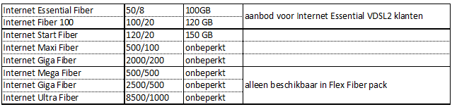

Proximus heeft nu al een 8.5 / 1 Gbps aanbod op XGS-PON
Als je dus van plan bent om het zwaarste abonnement te nemen, dan heb je inderdaad niet genoeg met een 2.5Gbit poort
De vraag is welke snelheden JIJ nodig hebt (en in de toekomst zal nodig hebben, en welke prijs wil je ervoor geven)
Ik denk dat een 2.5 Gbps poort voor een particulier ruim voldoende zal zijn voor de eerstvolgende jaren (5-10 jaar).
Pas op:
Pas op:
- een Fibermodem met een 2.5 Gbit LAN poort kan dus 2.5 Gbit/s leveren ...
- een Fibermodem met één 2.5 Gbit LAN poort + 4 Gigabit LAN poorten kan dus 2.5 + 4 = 6.5 Gbit/s leveren ...
- een router (of Fibermodem die gebruikt wordt als router) met één 2.5Gbit poort: ben je die poort kwijt om de router met de ONT te verbinden. Dan krijg je maar 1Gbit/s op de LAN poorten.
- je moet dus al een router (of Fibermodem die gebruikt wordt als router) hebben met één 2.5Gbit WAN poort + één 2.5 Gbit LAN poort om van die snelheid gebruik te kunnen maken.

Ik vind die instelling niet op https://www.scarlet.be/myscarlet/nl/Personal/services/My-Products__/details/internet.
Ik zie daar onder instellingen enkel volgende opties:
- Wijzig uw internetwachtwoord
- Beveiliging van uw internetlijn (om hoge of lage beveiliging in te stellen)
De instructies op AVM FRITZ!Box voor gebruik op de glasvezelaansluiting van Scarlet configureren spreken over volgende stappen:
- Meld je bij je MyScarlet-account aan met je gebruikersnaam en wachtwoord.
- Klik op "Internet" en vervolgens op "Instellingen".
- Klik op "Installeer je eigen apparatuur (geavanceerde gebruikers)".
Scarlets eigen instructies - zie Gebruik je eigen toestellen - klopt dus niet (of toch niet igv. Scarlet Trio) en zo zit ik in hetzelfde schuitje als de TS.
