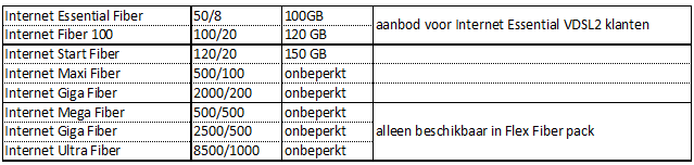

Voor een Asus RT-BE88U router welke SPF+ module zou er geschikt om aan te sluiten op de ONTP van een Proximus fiber 2.5 Gbps aansluiting?
Ik zou graag een XGS-PON SPF+ module gebruiken zodat ik later niet opnieuw een module moet aanschaffen als ik zou beslissen om over te stappen op een Proximus 8.5 Gbps fiber aansluiting.
- Berichten: 18452
- Uitgedeelde bedankjes: 1006 keer
- Bedankt: 3752 keer
- Recent bedankt: 10 keer
Proximus heeft nu al een 8.5 / 1 Gbps aanbod op XGS-PON
Als je dus van plan bent om het zwaarste abonnement te nemen, dan heb je inderdaad niet genoeg met een 2.5Gbit poort
De vraag is welke snelheden JIJ nodig hebt (en in de toekomst zal nodig hebben, en welke prijs wil je ervoor geven)
Ik denk dat een 2.5 Gbps poort voor een particulier ruim voldoende zal zijn voor de eerstvolgende jaren (5-10 jaar).
Pas op:
Pas op:
- een Fibermodem met een 2.5 Gbit LAN poort kan dus 2.5 Gbit/s leveren ...
- een Fibermodem met één 2.5 Gbit LAN poort + 4 Gigabit LAN poorten kan dus 2.5 + 4 = 6.5 Gbit/s leveren ...
- een router (of Fibermodem die gebruikt wordt als router) met één 2.5Gbit poort: ben je die poort kwijt om de router met de ONT te verbinden. Dan krijg je maar 1Gbit/s op de LAN poorten.
- je moet dus al een router (of Fibermodem die gebruikt wordt als router) hebben met één 2.5Gbit WAN poort + één 2.5 Gbit LAN poort om van die snelheid gebruik te kunnen maken.

Ik denk niet dat je op korte termijn snelheidsverhogingen mag verwachten ...
Als je een hogere sneleheid wilt, kan je altijd upgraden naar een hoger abbo, er is keuze genoeg:
