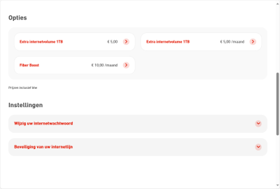

In ieder geval gelukt nu. Ik denk dat de bbox3 het niet aan kan. Wat ik nu heb gedaan:
En. Ik heb achter de fritz een Unifi USG hangen en die bouwt nog steeds zijn eigen ppoe verbinding op. Dat zal ik waarschijnlijk dan ook nog wel een keer veranderen, maar voorlopig werkt het.
- Ik heb mijn fritz er eerst aan gehangen
- en dan via een mobiele verbinding de setting op my proximus veranderd van "triple vlan" naar "single vlan".

Met een Unifi USG achter een Fritz!Box zal je wellicht PPPoE het best blijven gebruiken aangezien je een Fritz!Box zonder PPPoE passthrough niet zomaar kan bridgen. Anders zit je met dubbele NAT.

Een Fritz!Box die ook ingesteld staat op "single VLAN" gebruikt dus VLAN-ID 20 voor Internet (zonder PPPoE).
De PPPoE sessie die je dan maakt met de achterliggende router gebruikt dan in principe ook VLAN-ID 20?
Wel raar dat zoiets werkt, gezien PPPoE bij Proximus over VLAN-ID 10 loopt?

In de usg moet ik de vlan selectie op “geen” laten staan, zowle met 10 of 20 bouwr hij geen pppoe verbinding op.philippe_d schreef: 08 nov 2024, 13:37 Een Fritz!Box die ook ingesteld staat op "single VLAN" gebruikt dus VLAN-ID 20 voor Internet (zonder PPPoE).
- Berichten: 19096
- Bedankt: 3936 keer
- Recent bedankt: 16 keer
Dat is correct.
Bij PPPoE passtrough moet je geen VLAN ingeven, de F!Box zorgt voor de correcte VLAN.
Ik vroeg mij alleen af, of de Fritz!Box voor PPPoE passtrough VLAN20 (zelfde als voor internet) of VLAN10 gebruikt.

Dat weet ik niet hoe dat uit te vinden, de fritz log kan ik niets vinden.philippe_d schreef: 11 nov 2024, 09:50 Ik vroeg mij alleen af, of de Fritz!Box voor PPPoE passtrough VLAN20 (zelfde als voor internet) of VLAN10 gebruikt.
Single vlan geeft bij mij wel een upload van max 3 a 4 mbps ipv 20. Dat is dus nog niet helemaal in orde.
Zodra ik de bbox3 aansluit, dan wordt er teruggeschakeld naar Triple vlan. Tenminste, dat deed proximus, maar opeens doen ze dat niet meer en zit ik nu vast aand single vlan. Misschien te vaak heen en weer gewisseld met testen.
In dit draadje, viewtopic.php?t=65894 , staat dat als je single VLAN hebt dat je dan het "profiel van Scarlet" moet kiezen en niet "Geen" zoals jij gedaan hebt.guido4096 schreef: 11 nov 2024, 11:19Dat weet ik niet hoe dat uit te vinden, de fritz log kan ik niets vinden.philippe_d schreef: 11 nov 2024, 09:50 Ik vroeg mij alleen af, of de Fritz!Box voor PPPoE passtrough VLAN20 (zelfde als voor internet) of VLAN10 gebruikt.
Misschien dat dat je helpt?

Ik vind die instelling niet op https://www.scarlet.be/myscarlet/nl/Personal/services/My-Products__/details/internet.
Ik zie daar onder instellingen enkel volgende opties:
- Wijzig uw internetwachtwoord
- Beveiliging van uw internetlijn (om hoge of lage beveiliging in te stellen)
De instructies op AVM FRITZ!Box voor gebruik op de glasvezelaansluiting van Scarlet configureren spreken over volgende stappen:
- Meld je bij je MyScarlet-account aan met je gebruikersnaam en wachtwoord.
- Klik op "Internet" en vervolgens op "Instellingen".
- Klik op "Installeer je eigen apparatuur (geavanceerde gebruikers)".
Scarlets eigen instructies - zie Gebruik je eigen toestellen - klopt dus niet (of toch niet igv. Scarlet Trio) en zo zit ik in hetzelfde schuitje als de TS.
