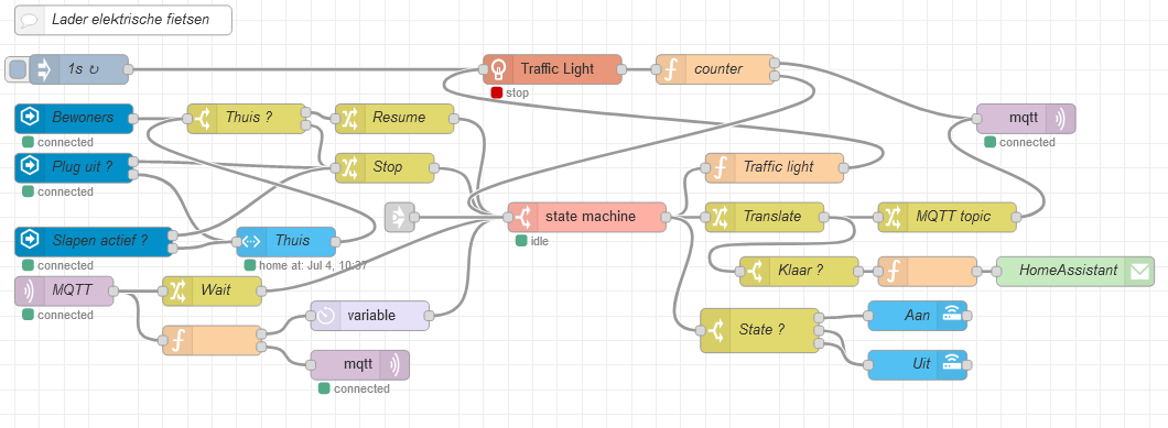

Nog een mooie integratie, vind ik zelf: de fietslader (een shelly plug) met vertraging.

Speciale sturing voor de elektrische fiets op te laden: 's nachts onderbreken, automatisch stoppen wanneer niemand thuis, batterij eerst laten afkoelen, gedurende instelbare tijd laden, ... Automatisch hervatten bij thuiskomst of ochtend indien batterij niet volledig geladen. Notificatie wanneer laden voltooid. De mensen die me hier al vaker NR flows hebben zien posten, weten dat ik graag met statemachines werk ;-)
