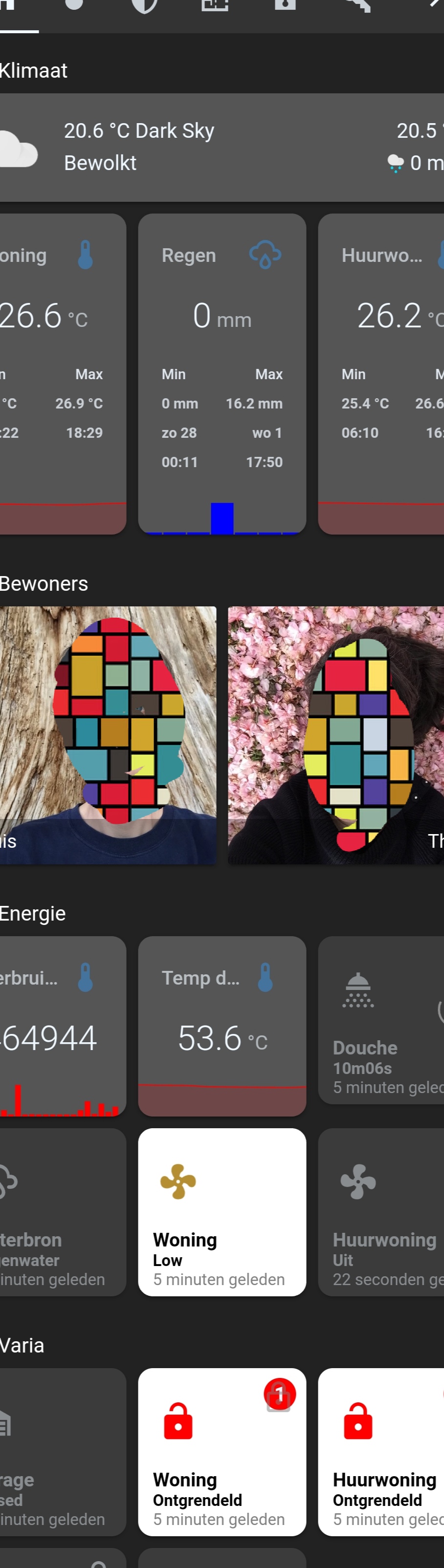

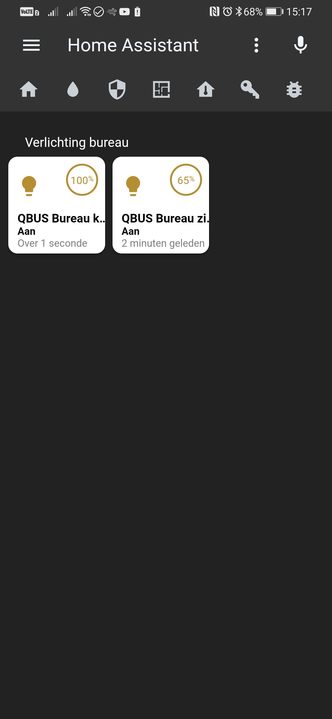

Onze Home Assistant interface voor het huis is (bijna) klaar. @Devastator heeft alles gebouwd. Het begon ooit met een systeem om onze regenwatertank te meten, maar is geëindigd met:
- volledige Qbus integratie: deze domotica zit in ons huis vooral voor verlichting, en kreeg sinds kort een opening zodat alle sensoren gebruikt kunnen worden. Zo kunnen we bv de alles-uit schakelaar van Qbus (mooie glas-aanraakschakelaar) ook gebruiken om Shelly's in huis uit te zetten en garagepoort te sluiten. Devastator moest wel enkele hacks (heartbeat) inbouwen omdat de officiële integratie alleen werkt op Openhab (en niet Home Assistant), en zijn verbinding constant verliest...
- volledige integratie van een Zehnder-ventilatiesysteem met allerlei extra automatisaties ivm stroomverbruik verminderen: als we weg zijn staat dat ding bv op de 'away' stand, iets wat dus niet automatisch kan in de app van Zehnder zelf.
- watermetingen, oa douche na een activering via Alexa. De Sonos in de badkamer laat me weten zodra ik 25 liter - 50 liter enz verbruikt heb.
- heb veel Shelly's die bepaalde voedingen voor LED-verlichting (24V) uitschakelen als ze zeker niet nodig zijn en net op tijd inschakelen zodat qbus ze weer kan bedienen. Zo hebben we bv de sensor van het toilet (qbus) gebruikt om een shelly aan te schakelen, gevolgd door de toilet-led.
- weergave van de watertemperatuur van de douche, op een Hue-lamp.
- aansturing sloten (ook alles op slot doen als we niet thuis zijn)
- Androidtv aan = bepaalde Qbus-sfeer aan.
- garagepoort open bij aankomst en sluiten bij vertrek.
TODO:
- gastenpagina met scherm aan de muur maken voor het vakantiehuisje
Doel: stroomverbruik naar beneden halen (vooral ventilatie), en zo veel mogelijk lokaal (zonder internet) alles kunnen bedienen. Qbus heeft bijvoorbeeld zelf enkel een 'cloud'...
Ideeën meestal van mijzelf, uitvoering door Devastator (na serieus filteren) :)
Vul maar aan Devastator.
En to be honest: dit is professioneler gebouwd dan de oorspronkelijke domotica-installatie :)

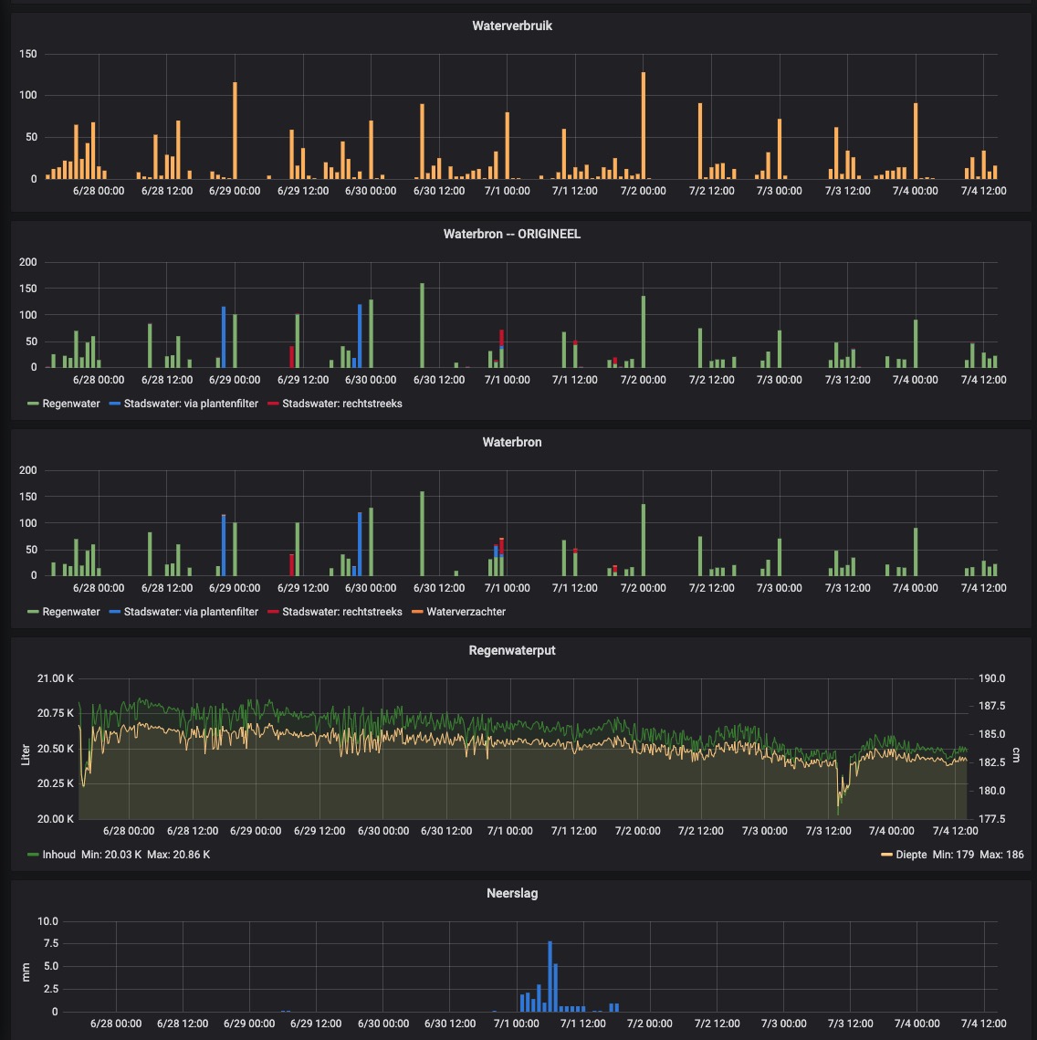

Grafieken water

We hebben overal pulsmeters tussen gezet. Die geven pulsen aan een read-only Raspberry Pi, die alle fysieke sensoren opvangt: stuk of 5 watermeters (ook de Watergroep-meter), de 'opening' en 'closing' signalen van de garagepoort, waterput ultrasone sensor enz.
Dan alles naar de NUC: de Dell 3070 9500T i5 met 500GB SSD en 16GB RAM (9,5W verbruik). Maakt wel een heel verschil en was echt nodig, de RPI 3B+ kon echt niet meer volgen. Op de NUC draaien ook nog wat dingen om de Shelly's te vertalen naar de Sunnyportal interface van SMA, er zit nog een Pihole bij, enz.

liegebeestig schreef:We hebben overal pulsmeters tussen gezet. Die geven pulsen aan een read-only Raspberry Pi, die alle fysieke sensoren opvangt: stuk of 5 watermeters (ook de Watergroep-meter), de 'opening' en 'closing' signalen van de garagepoort, waterput ultrasone sensor enz.
Heb je er een paar modelnummer van? Zeker die vd waterput interesseert me.
Sent from my IN2023 using Tapatalk
liegebeestig
Berichten: 2502
Bedankt: 87 keer
devilkin:
* waterputsensor: https://www.aliexpress.com/item/3303688 ... web201603_
De huidige werkt niet goed, ik ga 'm vervangen en het printplaatje dat mee in de put zit (weliswaar in een doosje) met nagellak behandelen. Maar koop er ineens een paar.
* Watermeters: tot op liter nauwkeurig. http://www.aquatel.be/nl/producten/wate ... meters/usf
Is gekocht bij de groothandel. Als je er een aantal wil, dan vraag je het maar, heb goed contact. Ook de watergroep-toevoeging komt vandaar.

Dit was wel een heel complexe opdracht wbt automatisaties. Inderdaad veel moeite gedaan om het energieverbruik (elektra, water) te beperken.
Afvoerpompen uitschakelen indien geen regen voorspeld EN geen neerslag geweest. Netatmo is helaas een cloud oplossing, dus speciale aandacht besteed dat het systeem ook goed werkt als de sensor 'unavailable' is.
Speciale sturing voor de elektrische fiets op te laden: 's nachts onderbreken, automatisch stoppen wanneer niemand thuis, batterij eerst laten afkoelen, gedurende instelbare tijd laden, ... Automatisch hervatten bij thuiskomst of ochtend indien batterij niet volledig geladen. Notificatie wanneer laden voltooid. De mensen die me hier al vaker NR flows hebben zien posten, weten dat ik graag met statemachines werk ;-)
Automatisch het volume van media spelers verlagen tot een bepaald niveau bij een binnenkomende of uitgaande oproep. Volume wordt automatisch hersteld bij het beeindigen van de oproep. Indien het volume lager was dan het aangegeven volume voor telefoonoproepen, wordt het volume niet aangepast.
Veruit de meest complexe (en dus ook met een statemachine :-)): de ventilatie. Sturing op basis van sloten, home/away, CO2, vochtigheid, binnen & buitentemp, status bevochtiger, manual override, ... Voor de huurwoning wordt zelfs rekening gehouden met reservaties in google calendar.
Actionable notifications bij hoog waterverbruik. Op de notificatie kan je de melding annuleren (systeem grijpt niet in), of bevestigen (alle kleppen en pompen worden afgesloten + afvoerpompen ingeschakeld (mogelijk lek)). Wanneer niet ingegrepen wordt, wordt de noodstop automatisch geactiveerd.
Alle sensoren (garage, pulsmeters, diepte sensor) zijn aangesloten op een raspberry pi. Deze heeft een read-only filesysteem, zodat er geen slijtage is van de SD. Ook kan ie niet corrupt worden bij een stroomuitval. Tijdens opstarten wordt de laatste versie van de controlesoftware automatisch gedownload van GitLab.

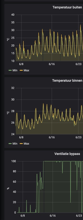

Op elke manier communiceer jij met de Zehnder unit?
Via lan module of knx? Of gewoon via CAN?
Ik neem aan dat jij ook de bypass kan schakelen dan?
Heb zelf de knx module maar deze laat niet toe de bypass te bedienen. :roll:
Net een functie waar je echt wat aan hebt in de zomer.
De automatische sturing gebruikt echt amper de bypass heb ik de indruk.
Wanneer het binnen 23° is en buiten bvb 19° is de bypass meestal niet actief..
Deze units zijn standaard al wel heel zuinig. Met de Q450ERV kom ik op 17W voor 130m² in stand 1.
Buizen ook wat ruimer genomen.
Ik ben benieuwd hoeveel je met deze sturing nog extra kan besparen. Mooi gedaan.
liegebeestig
Berichten: 2502
Bedankt: 87 keer
Qua verbruik vermoed ik dat mijn buizen dan iets te krap zijn bemeten. Daar kan ik helaas niks meer aan veranderen. Geluid valt alleszins gelukkig mee. Geen overlast, zelfs niet in stand 3
De toestellen zijn inderdaad zeer goed. De app van Zehnder eigenlijk ook, is de modernste die ik gezien heb van dit soort bouwtechnieken-toestellen.
Ik heb inderdaad een LAN-module en geen KNX-module.
Bypass: Op dit moment lees ik enkel de stand uit en gebruik ik die voor andere automations (bv pas agressief afkoelen op stand 3 als bypass op 100% staat (= alles laten passeren zonder warme binnenlucht te mixen met inkomende buitenlucht). Als ik de grafiek bekijk dan zie ik dat ie netjes samenwerkt met de temperatuur buiten. Hij doet dat ook niet on/off maar in %, wat andere ventilatiesystemen vaak nog niet hebben.
Ik snap niet goed wat je bedoelt met 'bypass bedienen'. Als je bedoelt: nachtkoeling, dat is nog iets helemaal anders. Nachtkoeling gaat bij x graden verschil tussen buiten en binnen meer lucht uitwisselen zodat koudere lucht van buiten sneller de warme binnenlucht ververst. Dat is inderdaad een niet zo goed geregeld systeem in de automatische sturing. En dat hebben we dus agressiever gemaakt.
Maar bypass op zich sturen: je kunt enkel instellen of je het koel/normaal/warm wil. Denk ik. Die instelling zou ook in de python zitten maar we hebben niet de moeite gedaan om dat ook te regelen via HA. Dat blijft hier altijd op koel staan eigenlijk :)
wimvl
Berichten: 70
Lid geworden op: 11 jul 2008, 22:36
Ik zou die bypass zelf willen bedienen omdat de automatische sturing deze bijna nooit openzet.
Zelf 's nachts blijft vaak op 0% terwel het temperatuursverschil er wel degelijk is.
Hoe moet ik de legende lezen van die grafieken? 6/8 -> is dat 8 juni?
Binnentemperatuur van 27°??
liegebeestig
Berichten: 2502
Bedankt: 87 keer
Inderdaad, 6/8 is 8 juni.
Binnentemp is vrij hoog inderdaad, op warme dagen (volle zuiderramen, weliswaar met screens). Maar in een houtskelet (droge lucht) is dat helemaal anders dan in een ander huis.
De bypass is volgens mij niet bedienbaar.

liegebeestig schreef: De bypass is volgens mij niet bedienbaar.
Kan je de bypass manueel bedienen met de app? Op de unit zelf kan het wel.
Langs de andere kant, in een traditionele woning is de thermische inertie zo hoog dat het effect van nachtkoeling & bypass amper merkbaar is.
Hooguit paar tienden, had daar wel meer van verwacht. Dus voorlopig zetten wij nog altijd de ramen open 's nachts.

wimvl schreef:Wanneer het binnen 23° is en buiten bvb 19° is de bypass meestal niet actief..
Temperatuurprofielen correct ingesteld? Zelfde probleem als je dat op "koel" zet?
liegebeestig schreef:Ik denk dat wij een ander toestel hebben. Heb geen idee hoe doe bypass manueel te regelen op de ComfoAirQ 350 die ik heb.
In het taakmenu is de bypass zelf in te stellen op "auto" "aan" of "uit", daar doelt WimVL nu op.

Temperatuurprofiel zit op 2 plaatsen; onder "Taakmenu" zit "warm" "normaal" "koel". De temperaturen zelf (en adaptief / vast) zit onder "Geavanceerde instellingen" > Temperatuurprofiel. Adaptief is ook gewoon de standaard instelling. Wim kan best eens in die instellingen gaan neuzen :)
Bypass werkt hier verder ook gewoon prima op automatisch, enkel wat agressief pendelen soms, maar dat is opgelost na een software update door Zehnder.

Rverm schreef:Bypass werkt hier verder ook gewoon prima op automatisch, enkel wat agressief pendelen soms, maar dat is opgelost na een software update door Zehnder.
Hoe kan je die update doen?
Ik denk dat de sturing ook rekening houdt met de vochtigheid. (ERV unit in ons geval)
's nachts is het buiten heel vochtig, mss dat de sturing daarom de bypass niet openzet.
Heb het één keer geweten dat de bypass actief was en toen was de unit ook aan het pendelen inderdaad.
Verder staat het temp profiel continu op koel ingesteld. 18°
Toch maar eens contact opnemen met Zehnder voor verduidelijking.

Wat doet zo een ERV juist? Die gaat ook vocht in de woning recupereren? Ik vrees een beetje voor schimmelproblemen. Voorlopig aparte bevochtigers hier.
De sturing heeft ook sensoren in de buizen die vertrekken naar het huis. Dus als ie daar al voldoende vocht meet zal hij geen vocht van buiten willen binnentrekken idd. Dat zou de werking van de bypass inderdaad dan wel kunnen beïnvloeden.
Devastator kan vast wel zeggen of de integratie aan het element bypass kan om het dan maar zelf in HA te regelen.

Volgens mij kunnen we de bypass niet aanpassen. Ook al kan het, we doen het momenteel niet.
