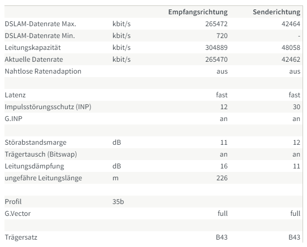

Een paar grafiekjes om van te dromen
Fritz!Box 7590 op een Duitse Telecom aansluiting met supervectoring 35b (afstand tot de ROP = 226 meter!).
Naast zijn Telekom 250/40 aansluiting heeft deze user ook nog een kabel aansluiting van 450/25 Mbit/s
Wat mij in Duitsland wel opvalt is dat de geadverteerde snelheid netto gehaald word, inclusief overhead.
Ze adverteren bijvoorbeeld voor 250/40, maar geven een profiel van 265/42.
Hier wordt geadverteerd met 100 Mbps, maar in het beste geval is dat netto 94Mbps, gezien je de overhead moet aftrekken.
Daar wordt tenminste rekening gehouden met de overhead, iets minder misleidend
En zoals je ziet, zijn de kabelboeren in Duitsland ook nog altijd gierig met upload: 450/25
I know, het gras is altijd groener aan de overkant, maar we mogen eens dromen hé

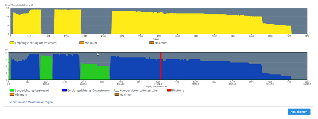

En dat dan nog zonder vectoring op de lage frequenties. Er zit dus nog marge op.
Wat me wel opvalt is dat het frequentiegedeelte voor upload niet vergroot worden. Upload zal dus spijtig genoeg niet veel stijgen.
Edit: volgende afbeeldingen nog gevonden:
supervectoring 35b op 339m;
bron: https://www.onlinekosten.de/forum/showt ... ost2459960
Ik zit op ongeveer dezelfde afstand, met wat betere lijnwaarden, dus misschien zou ik mijn attainable throughput met ongeveer 100mbps kunnen zien stijgen, van 127 nu, naar misschien 230 (?).

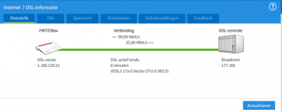

Gisterenavond nog eens een poging gedaan om de 7590 aan te sluiten op mijn VDSL2 lijn. Zag er op het eerste gezicht rooskleurig uit
Maar na exact 2.30u terug op fallback
Fritz!Box 7590 staat voorlopig terug achter de B-box3
Conclusie: de Fritz!Box 7590 is nog altijd niet whitelisted!

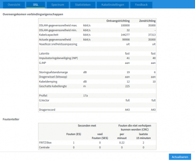

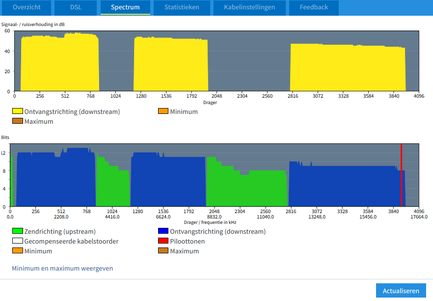

Die hogere waarden heeft DLM mij gegeven toen de B-box3 nog op de lijn zat.
Als je dan de Fritz!Box aansluit, begin je met de bestaande lijnwaarden (maar de pret heeft niet lang geduurd
Zoals je ziet is die 35 mbps wel borderline (SNR = 6dB), dus niet zeker dat ik op 35 mbps zou gebleven hebben...

Al iemand getest?
Ik heb het vorige week nog geprobeerd, maar kwam op een fall-back profiel terecht...

Philippe,
In eenvoudige mensentaal. Mijn 7590 heeft 7.01, en draait momenteel achter een Orange router. één dezer dagen achter een BBOX3 (met edpnet).
Moet ik een 'vorige DSL' Driver gebruiken, zodat hij niet op 'fall-back' profiel komt?
http://ftp.avm.de/fritzbox/fritzbox-759 ... /fritz.os/
Mss. beter nog efkes geduld te koesteren. Kan edpnet -die hier meeleest- ons hier niet over communiceren wat de prognoses zijn?
Ik heb ff via ticket gevraagd. Da's nog mogelijk bij hen, in tegenstelling tot MV
