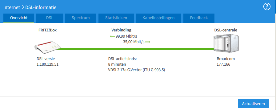

Gisterenavond nog eens een poging gedaan om de 7590 aan te sluiten op mijn VDSL2 lijn. Zag er op het eerste gezicht rooskleurig uit
Maar na exact 2.30u terug op fallback
Fritz!Box 7590 staat voorlopig terug achter de B-box3
Conclusie: de Fritz!Box 7590 is nog altijd niet whitelisted!

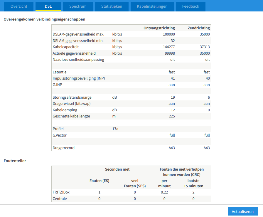

Philippe, jij hebt hogere upload waarden zie ik, ondanks dat je op 225 meter van de rop zit. Ik heb max 30 upload en zit maar op 122 meter van de rop.

Die hogere waarden heeft DLM mij gegeven toen de B-box3 nog op de lijn zat.
Als je dan de Fritz!Box aansluit, begin je met de bestaande lijnwaarden (maar de pret heeft niet lang geduurd
Zoals je ziet is die 35 mbps wel borderline (SNR = 6dB), dus niet zeker dat ik op 35 mbps zou gebleven hebben...

Al iemand getest?
Ik heb het vorige week nog geprobeerd, maar kwam op een fall-back profiel terecht...

Van zodra de Fritz!Box 7590 goedgekeurd is (DSL driver 1.180.129.51), geldt dit ook voor de 7530, en bij uitbreiding voor de Fritz!Box 6890 LTE, gezien deze dezelfde VDSL chipset en driver heeft
Naar ik verneem zijn zowel de 7530 als de 7590 door de testen zonder problemen, er wordt alleen nog gewacht op de implementatie op het netwerk (toevoegen aan de whitelist). Dat zal hopelijk voor eerstdaags zijn?

In eenvoudige mensentaal. Mijn 7590 heeft 7.01, en draait momenteel achter een Orange router. één dezer dagen achter een BBOX3 (met edpnet).
Moet ik een 'vorige DSL' Driver gebruiken, zodat hij niet op 'fall-back' profiel komt?
http://ftp.avm.de/fritzbox/fritzbox-759 ... /fritz.os/

Voor de 7590/7390: oude of nieuwe driver maakt niet uit, geen van beide is whitelisted
