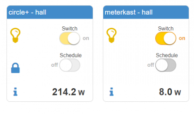

De WebUI van Plugwise2py is vrij basic en support zover ik weet geen historieke gegevens. Een screenshotje van deze UI hieronder (heb nog maar 2 plugs toegevoegd

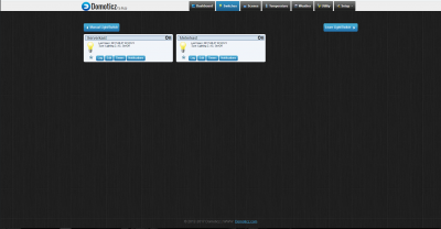

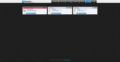

De WebUI van Domoticz (verbruik)
Switchen

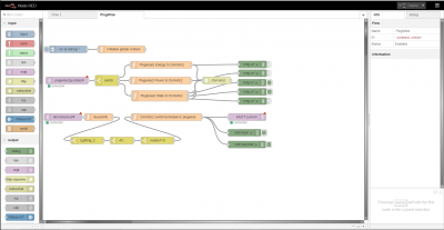

NodeRed (gewoon gekopieerd van Github en Hardware ID van de virtuele plug aangepast) En wanneer alles deftig in elkaar zit kan je wat gaan spelen met Frontpages. Een mooi voorbeeld van Domoticz is de volgende (persoonlijk vind ik dit toch strak

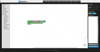

Perfect mogelijk met de event modus van Domoticz. Eens vlug wat in elkaar gestoken. Uiteraard moet meterkast dan wasmachine worden maar dit systeem ga ik niet direct toepassen. Ik hoor de wasmachine wel piepenNob schreef: Wat ik zeker zou willen kunnen (buiten de verbruiksmonotoring en de scheduling) is: de wasmachine staat op, verbruikt 10 minuten geen stroom meer -> bericht naar mijn GSM (mail/sms/...) dat de was gedaan is.
