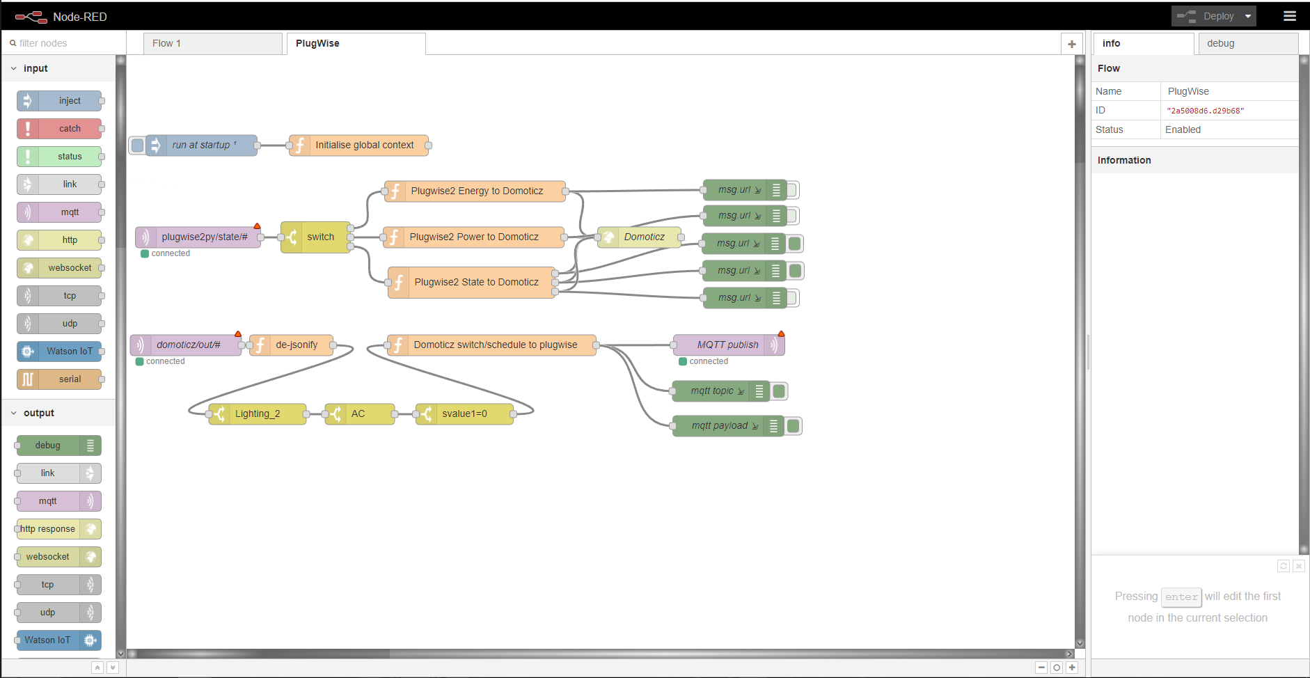

3. Je kan PlugWise2Py koppelen aan Domoticz via MQTT (NodeRed en Mosquitto) en zo kan je al je verbruik bijhouden in grafieken. Ook hier kan je je verbruik bekijken realtime en sinds het gebruik van je circles. Schakelen lukt ook. In Domoticz kan je ook je IP camera's plaatsen, Sonos, Philips Hue, Xiaomi Yeelight en andere domotica systemen.
PlugWise2Py draait ondertussen goed bij mij, ik ben enkel nog bezig met de schakel met Domoticz.

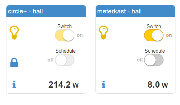

De WebUI van Domoticz (verbruik)
Switchen
NodeRed (gewoon gekopieerd van Github en Hardware ID van de virtuele plug aangepast)

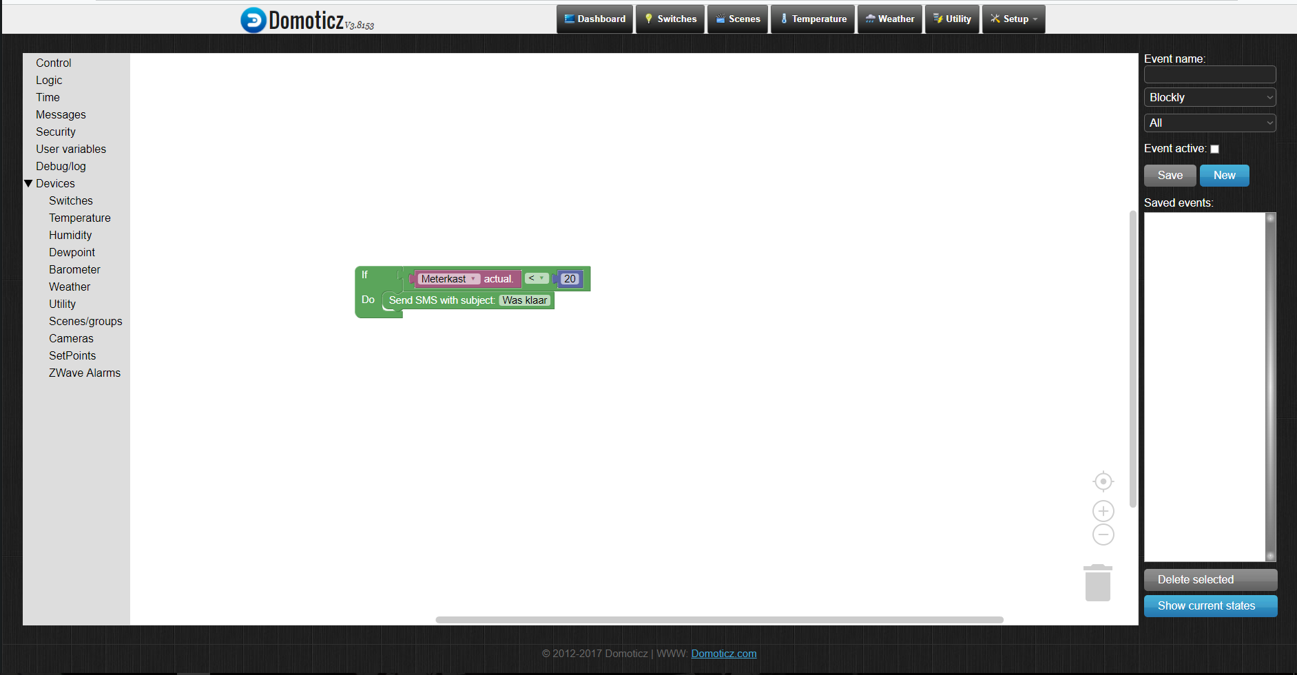

Nob schreef: Wat ik zeker zou willen kunnen (buiten de verbruiksmonotoring en de scheduling) is: de wasmachine staat op, verbruikt 10 minuten geen stroom meer -> bericht naar mijn GSM (mail/sms/...) dat de was gedaan is.
Perfect mogelijk met de event modus van Domoticz. Eens vlug wat in elkaar gestoken. Uiteraard moet meterkast dan wasmachine worden maar dit systeem ga ik niet direct toepassen. Ik hoor de wasmachine wel piepen ;-)
