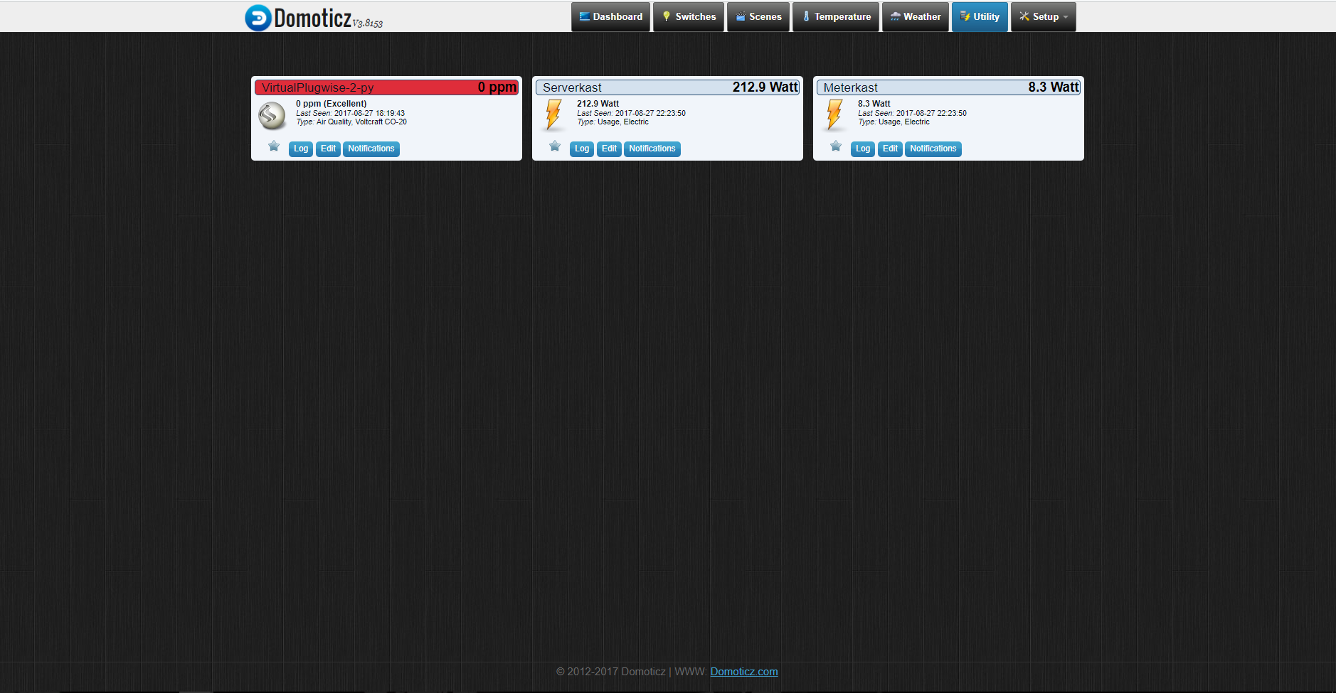

Hmmm... Je zal toch wat prutswerk hebben vrees ik.
Je spaart sowieso al veel tijd als je al je MAC adressen mooi oplijst en er bij plaatst voor waar de plugs bedoeld zijn. Dit plaats je allemaal in een JSON structuur zoals hier (https://github.com/SevenW/Plugwise-2-py ... ntrol.json) en hier (https://github.com/SevenW/Plugwise-2-py ... -conf.json). Deze kan je gewoon maken via nano.
De WebUI van Plugwise2py is vrij basic en support zover ik weet geen historieke gegevens. Een screenshotje van deze UI hieronder (heb nog maar 2 plugs toegevoegd
De WebUI van Domoticz (verbruik)
Switchen
NodeRed (gewoon gekopieerd van Github en Hardware ID van de virtuele plug aangepast) En wanneer alles deftig in elkaar zit kan je wat gaan spelen met Frontpages. Een mooi voorbeeld van Domoticz is de volgende (persoonlijk vind ik dit toch strak
Perfect mogelijk met de event modus van Domoticz. Eens vlug wat in elkaar gestoken. Uiteraard moet meterkast dan wasmachine worden maar dit systeem ga ik niet direct toepassen. Ik hoor de wasmachine wel piepenNob schreef: Wat ik zeker zou willen kunnen (buiten de verbruiksmonotoring en de scheduling) is: de wasmachine staat op, verbruikt 10 minuten geen stroom meer -> bericht naar mijn GSM (mail/sms/...) dat de was gedaan is.
