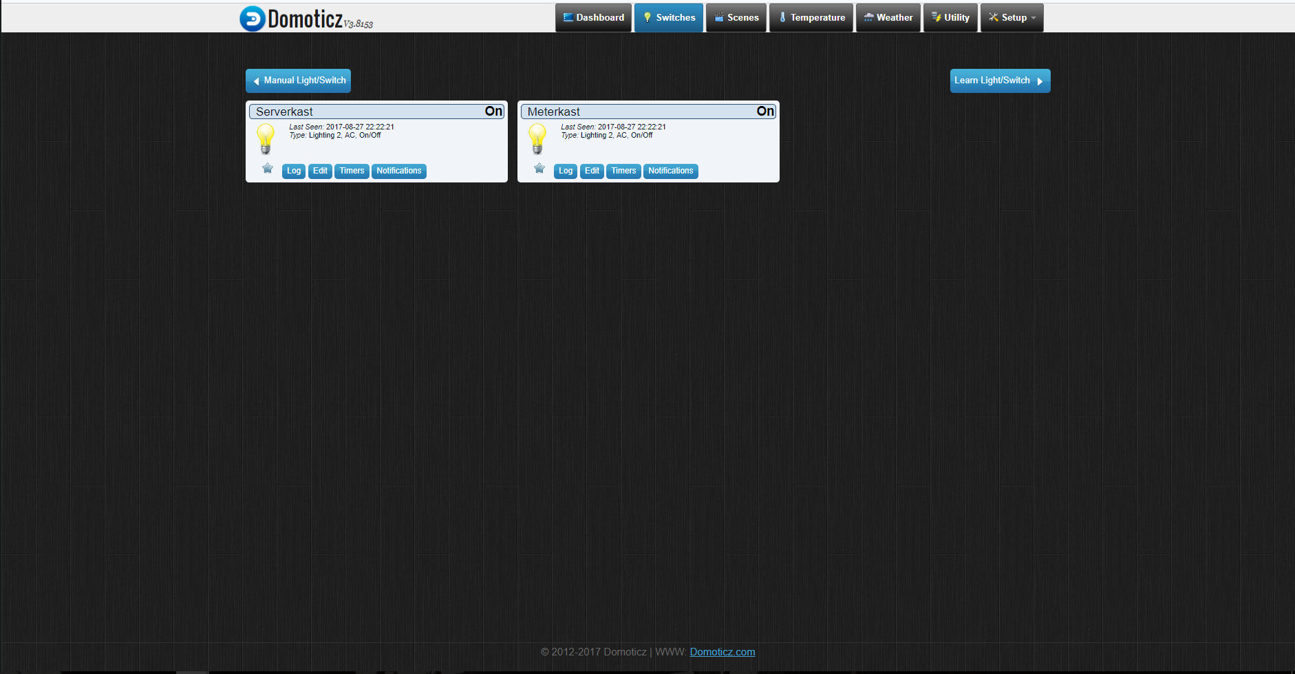

1. Ik heb Domotiga geprobeerd en dit werkt vrij goed. Enkel de UI is verouderd en kan niet zo goed overweg met mobile devices
2. Ik heb PlugWise2Py geprobeerd op een RPI en dit werkt eigenlijk perfect. PlugWise2Py heeft een eigen webinterface waarmee je je verbruik kan raadplegen (monitor om de 10 seconden) en je kan er ook mee schakelen en schedulen.
3. Je kan PlugWise2Py koppelen aan Domoticz via MQTT (NodeRed en Mosquitto) en zo kan je al je verbruik bijhouden in grafieken. Ook hier kan je je verbruik bekijken realtime en sinds het gebruik van je circles. Schakelen lukt ook. In Domoticz kan je ook je IP camera's plaatsen, Sonos, Philips Hue, Xiaomi Yeelight en andere domotica systemen.
PlugWise2Py draait ondertussen goed bij mij, ik ben enkel nog bezig met de schakel met Domoticz.
=> https://github.com/SevenW/Plugwise-2-py (PlugWise2Py)
=> https://github.com/SevenW/Plugwise-2-py ... r/domoticz (Schakel met Domoticz)
=> http://domoticz.com

Hmmm... Je zal toch wat prutswerk hebben vrees ik.
Je spaart sowieso al veel tijd als je al je MAC adressen mooi oplijst en er bij plaatst voor waar de plugs bedoeld zijn. Dit plaats je allemaal in een JSON structuur zoals hier (https://github.com/SevenW/Plugwise-2-py ... ntrol.json) en hier (https://github.com/SevenW/Plugwise-2-py ... -conf.json). Deze kan je gewoon maken via nano.
De WebUI van Plugwise2py is vrij basic en support zover ik weet geen historieke gegevens. Een screenshotje van deze UI hieronder (heb nog maar 2 plugs toegevoegd :oops: )
De WebUI van Domoticz (verbruik)
Switchen
NodeRed (gewoon gekopieerd van Github en Hardware ID van de virtuele plug aangepast)
En wanneer alles deftig in elkaar zit kan je wat gaan spelen met Frontpages. Een mooi voorbeeld van Domoticz is de volgende (persoonlijk vind ik dit toch strak ;-) )
Nob schreef: Wat ik zeker zou willen kunnen (buiten de verbruiksmonotoring en de scheduling) is: de wasmachine staat op, verbruikt 10 minuten geen stroom meer -> bericht naar mijn GSM (mail/sms/...) dat de was gedaan is.
Perfect mogelijk met de event modus van Domoticz. Eens vlug wat in elkaar gestoken. Uiteraard moet meterkast dan wasmachine worden maar dit systeem ga ik niet direct toepassen. Ik hoor de wasmachine wel piepen ;-)
