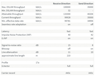

Ik ben (met m'n 7530) nog altijd online met hetzelfde profiel inderdaad.
Zelfde DSL connectie als toen ook.
Het lijkt dus goed te gaan met de whitelisting procedure vooralsnog

Dat scheelt een beetje per keer dat je sync loss hebt eigenlijk.
De ene keer is het meer, de andere keer minder.
Het blijft natuurlijk een schatting aan de hand van de waardes die je hebt.
Je kan als je niet gerust bent nog de oude DSL driver aanvinken maar ik zit nu samen met een hoopje anderen (?) al een week of 3-4 op hetzelfde profiel, wat doet blijken dat het wel goed gaat inderdaad.

Ik ben al even bezig met DSL en Fritzboxen
De afstand is inderdaad een schatting op basis van de demping, maar het betert keer op keer.
Ik wil net mee testen of de nieuwe driver geen problemen geeft. Met hoe meer we dat doen, des te sterker de bevestiging.

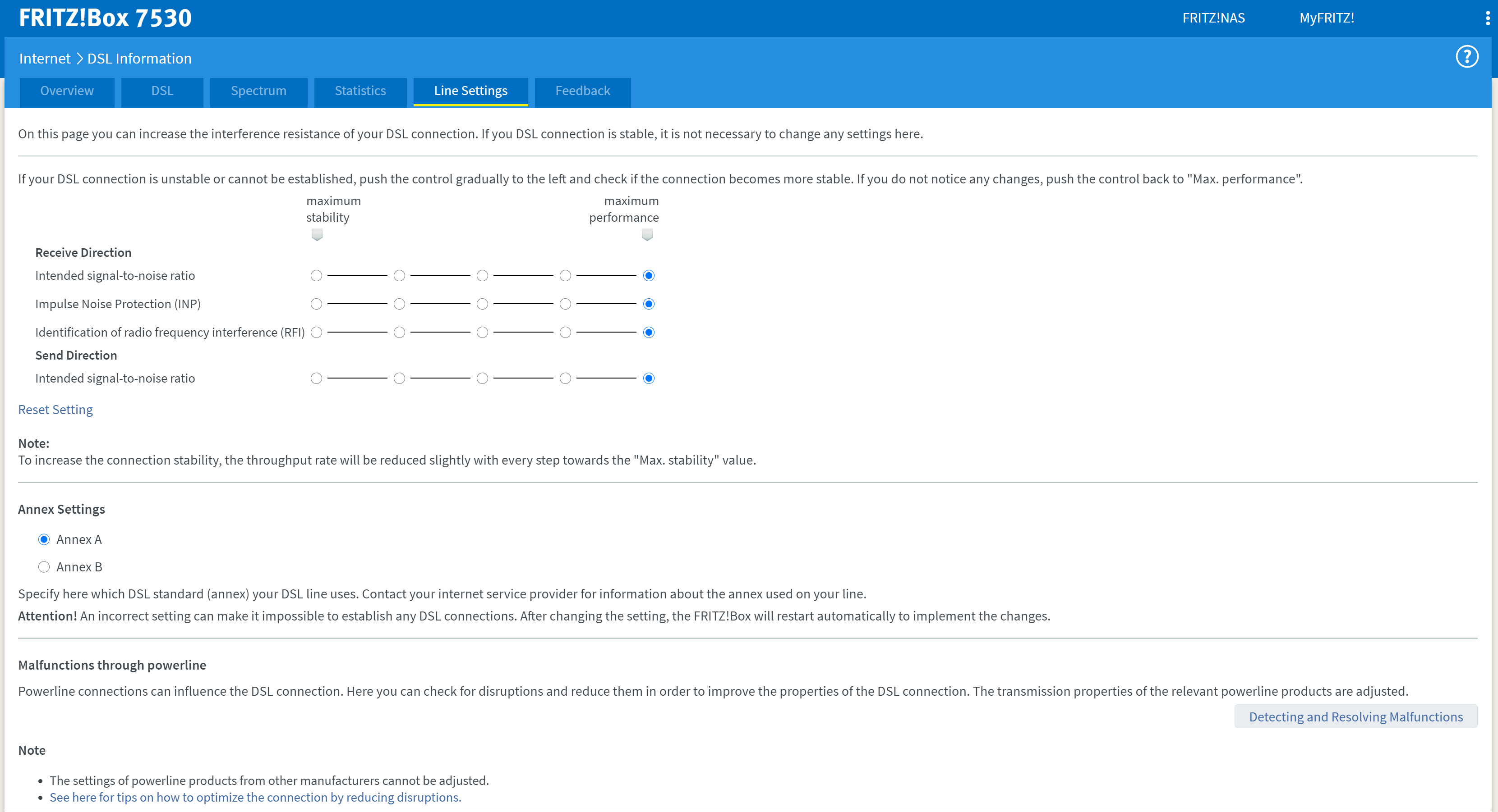

Misschien een 'domme' vraag
, maar waar vind ik op de FB 7530 de "Use previous DSL version" optie?
Op de website van AVM zie ik het volgende staan:
Maar zie die optie niet op mijn FB (versie 7.13)...Using the previous DSL version
If the problem occurs with the latest DSL version (for example after updating FRITZ!OS), test the DSL version of the previous FRITZ!OS:Now the FRITZ!Box enables the previous DSL version and restarts. If the problem no longer occurs then, please send us brief feedback under "Internet > DSL Information > Feedback".
- Click "Internet" in the FRITZ!Box user interface.
- Click "DSL Information" in the "Internet" menu.
- Click on the "Interference Resistance" ("Line Settings") tab.
- Click "Interference Resistance Settings" to display all of the settings.
- Enable the option "Use previous DSL version".
- Click "Apply" to save the settings.

Dan verschilt het ook van model tot model. Hier een 6890lte met 7.13 en ik heb de optie previous driver wél.GuntherDW schreef:Dat heb je enkel in specifieke versies inderdaad. In 7.13 zat die optie niet in.
Die zat in de labor versies en nu ook in 7.20.
