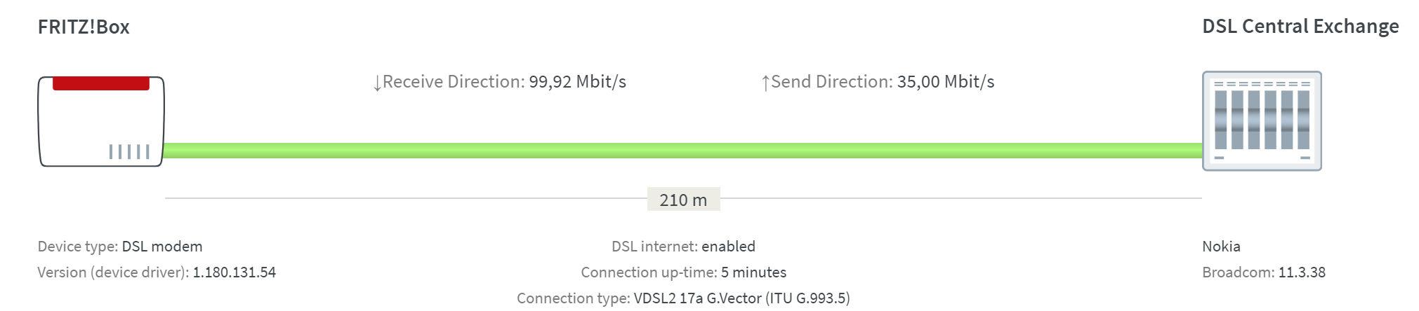

Ik ben (met m'n 7530) nog altijd online met hetzelfde profiel inderdaad.
Zelfde DSL connectie als toen ook.
Het lijkt dus goed te gaan met de whitelisting procedure vooralsnog

Dat scheelt een beetje per keer dat je sync loss hebt eigenlijk.
De ene keer is het meer, de andere keer minder.
Het blijft natuurlijk een schatting aan de hand van de waardes die je hebt.
Je kan als je niet gerust bent nog de oude DSL driver aanvinken maar ik zit nu samen met een hoopje anderen (?) al een week of 3-4 op hetzelfde profiel, wat doet blijken dat het wel goed gaat inderdaad.

Ik ben al even bezig met DSL en Fritzboxen
De afstand is inderdaad een schatting op basis van de demping, maar het betert keer op keer.
Ik wil net mee testen of de nieuwe driver geen problemen geeft. Met hoe meer we dat doen, des te sterker de bevestiging.
