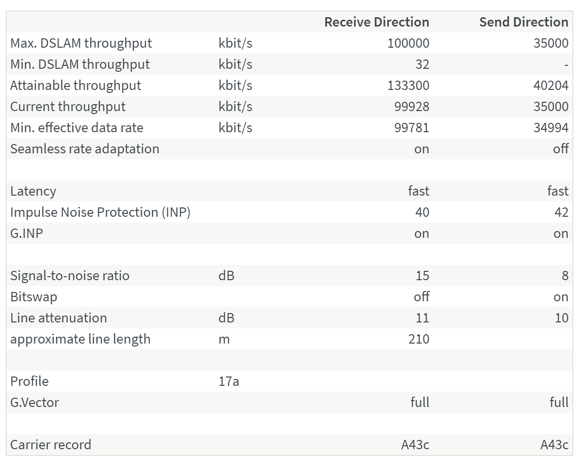

J-J
Berichten: 46
Lid geworden op: 16 nov 2010, 14:00
Misschien een 'domme' vraag :think:, maar waar vind ik op de FB 7530 de "Use previous DSL version" optie?
Op de website van AVM zie ik het volgende staan:
Using the previous DSL version
If the problem occurs with the latest DSL version (for example after updating FRITZ!OS), test the DSL version of the previous FRITZ!OS:
  1. Click "Internet" in the FRITZ!Box user interface.
  2. Click "DSL Information" in the "Internet" menu.
  3. Click on the "Interference Resistance" ("Line Settings") tab.
  4. Click "Interference Resistance Settings" to display all of the settings.
  5. Enable the option "Use previous DSL version".
  6. Click "Apply" to save the settings.
Now the FRITZ!Box enables the previous DSL version and restarts. If the problem no longer occurs then, please send us brief feedback under "Internet > DSL Information > Feedback".
Maar zie die optie niet op mijn FB (versie 7.13)...

J-J
Berichten: 46
Bedankt voor jullie feedback.
Als ik dan zou updaten naar 7.20, haal ik dan even de netwerkkabel eruit tot dat ik "Use previous DSL version" heb aangetikt?
Voorlopig neem ik nog geen risico met de nieuwe DSL driver.
Berichten: 8094
Locatie: Dendermonde
Bedankt: 747 keer
J-J schreef:Bedankt voor jullie feedback.
Update uitvoeren en de box gewoon laten herstarten n'a de update. Previous driver zou ik in eerste instantie niet aanvinken. Wacht het af en kijk af de Fritzbox terugvalt op een lager profiel. Als dat gebeurt, dan pas previous driver aanvinken en box herstarten. Wie weet heb je geluk en werkt de nieuwe driver wél goed.
J-J
Berichten: 46
OK bedankt, update gedaan naar 7.20 en nu hopen dat ik op 100/35 blijf.
