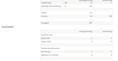

De sync valt weg met de nieuwste driver, met de oude driver is er geen probleem.
Heb de nachtelijke onderbreking ook weer uitgezet en de verbinding is meer dan een week stabiel.
De laatste DSL-driver is niet stabiel, want de vorige doet het prima.
De SNR is ook dik in orde: Ontvangst 18dB over Zenden10dB
Lijn capaciteit 146K ontvangst over 37.7K verzenden.
Deze lijn heb ik al 20 jaar in gebruik zonder ooit problemen gehad te hebben buiten een aantal blikseminslagen waardoor die steeds vernieuwd is geworden.
Het verbreek probleem zit echt in de nieuwe datapomp.

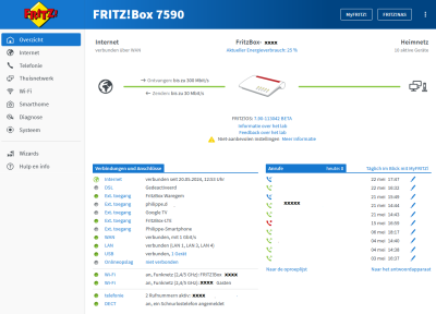

Er is weer een nieuwe labo uit :
FRITZ!OS: 7.90-113235 BETA
Meer zaken vertaald en de tekeningen worden steeds mooier en duidelijker.

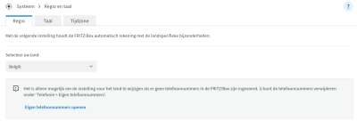

Dat is "by design"Joop schreef: 24 jul 2024, 16:37 Verder een support-aanvraag ingedient bij AVM voor de 7590 want die doet Auto-Annex ongeacht wat je selecteerd en daardoor is die bij mij totaal onstabiel waar de 7530AX dit niet doet en netjes Annex-B blijft staat en stabiel is. Waarom ze die setting in de 7590 niet respecteren is me een raadsel.
Bij de invoering van vectoring, en de overschakeling van Ikanos naar Braodcom DSLAMs, bleek Annex A beter te werken dan Annex B.
Als de Fritzbox ingesteld staat op Belgium, en er wordt een Broadcom DSLAM gedetecteerd, dan wordt altijd Annex A gebruikt, ongeacht de selectie.
Is toen afgesproken met AVM.
De 7590 en de 7530AX bevatten een verschillende chipset, je kan deze dus niet met elkaar vergelijken.
Indien je Annex B wilt forceren, .moet je de country setting wijzigen.

Dat heb ik ze dus gevraagd te doen, want de 7590 bij reboot neemt wel Annex-B, maar na een x-aantal minuten/uren begint die ineens te schakelen en wordt instabiel, de sliders verzetten haalt ook niets uit buiten snelheidsverlies.

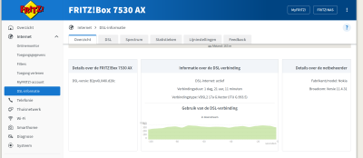

De vroegere Ikanos werkte voor mij altijd probleemloos, de Nokia niet, die blijft disconnecten in A/J mode maar is stabiel in B.
Zoals je kan zien, Nokia en totaal geen errors EN draait gewoon Annex-B waar de 7590 dit weigert te blijven doen.
Vandaar de vraag aan AVM om een Annex-force optie. Ben overigens niet de enige die regelmatige disconnects heeft met Auto-annex, vele anderen klagen er ook over.
Ergo het is zinvol een FORCE mode te hebben, mijn gedacht
Update: Landcode wijzigen geeft het volgende probleem en is dus geen optie...
Hoe ga je dat dan oplossen? Want dan werken lokale nummers niet meer als ik het bv in Nederland zou veranderen.

Dat is altijd een optie, als je een vlugge oplossing (quick fix) wilt van je probleem in afwachting van een FW upgrade.Update: Landcode wijzigen geeft het volgende probleem en is dus geen optie...
Ik heb nu geen toegang tot een Fitzbox om uit te testen (verlof, alleen GSM bij) ...
- verwijder jouw telefonielijnen.
- verander de landinstelling naar "ander land"
- onder telefonie > eigen telefoonnummers > tabblad instellingen voor de aansluiting: landcode wijzigen naar 0032
- telefonielijnen terug invoeren
Wellicht kan je op die manier Annex B instellen.
