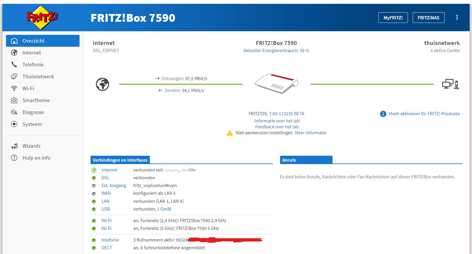

Joop
- Berichten: 385
- Bedankt: 49 keer
Er is weer een nieuwe labo uit :
FRITZ!OS: 7.90-113235 BETA
Meer zaken vertaald en de tekeningen worden steeds mooier en duidelijker.
Ook zijn er meer zaken vertaald in Nederlands maar nog lang niet alles.

En er is alweer een nieuwe versie van deze morgen.
FRITZ!OS: 7.90-113459 BETA
DSL-versie: 1.180.131.112
Werkt gewoon en DSL-pump versies worden niet meer nagekeken, draai al maanden op de laatste versies zonder problemen.
Wel ontdekt dat DNS via versleuteling gebruiken de box na verloop van tijd heel traag maakt, ik heb dat uitgezet.
Dit veroorzaakt het:
(niet gezien dat satsurfer me voor was)
Datum van deze versie: 31-05-2024DNS over TLS (DoT)
Versleutelde naamresolutie op internet (DNS over TLS)
Groeten Joop.
