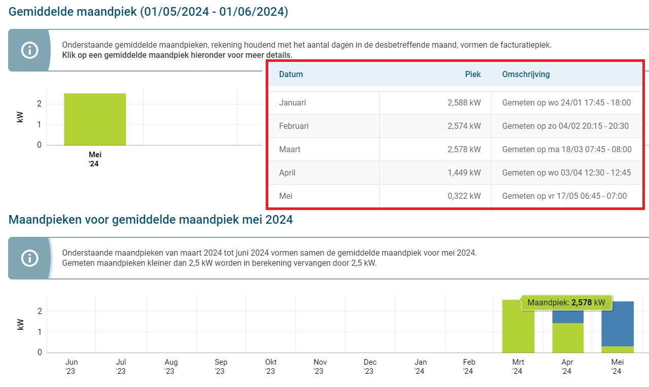

Om dat te bewijzen neem ik mezelf als voorbeeld (contract op naam partner sinds 03/2024):
-screenshot van capaciteitstarief
-met in het rode kader iets meer historiek van die meter => de waarden verder terug dan 03/2024 worden niet in acht genomen door de eigenaarswissel
Het capaciteitstarief is immers het rollend gemiddelde van de laatste 12 maanden.
De facturatiepiek schuift dus iedere maand op met het gemiddelde over de laatste 12 maanden.
Wil je dus nakijken via (1) Mijn Fluvius/Verbruik/Details/Piekvermogen/Selecteer jaar/Tabel:

De enige uitzondering is als de meter van eigenaar wisselt, dan neem je de vorige zijn historiek niet mee. Dat kan je in specifieke situaties ook in je voordeel draaien => een voorbeeld: je had hoge (6kw+ laten we zeggen) maandpieken, die zullen verdwijnen door bvb:
- installatie van een batterij met peak shaving
- slimmere sturing van de EV-laadpaal
Normaal neem je je oude pieken nog gemiddeld 6 maanden mee (1e maand 11 maanden, 2e maand nog 10, ....)
Om dat te vermijden neem je een nieuw contract bij een leverancier op naam van je partner.
Hocus pocus => je sleept geen rollend gemiddelde meer mee
Let op:
-als je lage historische pieken had doe je nadeel hiermee
-als je per ongeluk in je 1e maand een vette piek trek is die 1e piek je volledig rollend gemiddelde en doe je nadeel

Correct.
Nog een mogelijkheid is om je verbruik af te stemmen op eigen opslag en eigen productie.
Da val je in het maximale nettarief en dat is dan gelijk aan het forfaitaire capaciteitstarief van 2,5 kW maal het bedrag in je subnetgebied (ergens tussen de 100 en 110€ op jaarbais).
Het bedrag in euro hoger dan de aangerekende facturatiepiek en je volledig tarief op kWh netafname wordt dan kwijtgescholden (of beter terug in mindering gebracht op het eerst aangerekende bedrag op basis van de metingen). Dan moet je ook nooit rekening houden met periodieke kW pieken boven de 2,5 kW.
