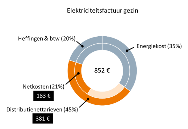

Distributienettarieven zijn ongeveer 45% van de factuur
Netkosten (waar hier sprake van is) zijn ongeveer 21% van de eindfactuur
Uit het YT filmpje
