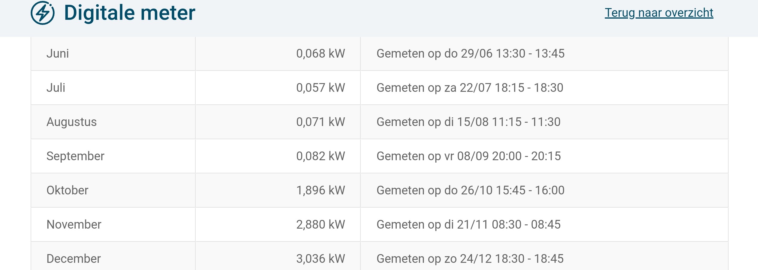

Hallo,
Ik kreeg daarnet mijn slotfactuur van Ecopower. Ik heb echter een vraagje over het capaciteitstarief.
Leveringsperiode: 24.11.2023 tot en met 31.05.2024
Capaciteit: 24.11.2023 - 31.05.2024 4,66 kW
En dit zijn de waarden die ik op Fluvius zie staan:
Ik dacht dat men dus van alle maanden de optelsom deed en daar het gemiddelde van nam? Hoe komt men aan 4.66kW terwijl slechts 1 maand net aan de 4kW ben geraakt?
Iemand een idee waar ik fout zit?

Vanaf welke datum werd de DM bij je geïnstalleerd?
Meer of minder dan 12 maanden geleden?
Het capaciteitstarief is immers het rollend gemiddelde van de laatste 12 maanden.
De facturatiepiek schuift dus iedere maand op met het gemiddelde over de laatste 12 maanden.
Je toont slechts 7 maanden.
Wellicht had je de vijf maanden ervoor hogere maandpieken waardoor de eindfacturatiepiek nog gestegen is?
Alleen de eerste keer vanaf de invoering van het capaciteitstarief (1/1/23) of wanneer je later een DM kreeg geplaatst is de eerste facturatiepiek berekend over minder dan 12 maanden.
Heb je de check al gedaan op je Mijn Fluvius?
Daar vind je de maandpieken van de laatste 12 maanden (1) en de actuele facturatiepiek (2) tot op heden.
(1) Mijn Fluvius/Verbruik/Details/Piekvermogen/Selecteer jaar/Tabel: (2) Mijn Fluvius/Netkosten/Facturatiepieken/Kies details laatste datum:

De DM staat er al een 2-tal jaar. Op 24/11 kwam men voor de keuring van de nieuwe zonnepanelen.
Dan vind ik dat persoonlijk wel wat slecht geformuleerd op de slotfactuur. Daar staat namelijk bij de facturatiepiek de periode 24/11/2023 tot 31/05/2024.
Als ik de gegevens van Fluvius weer bovenhaal bekom ik het volgende:
Dan kom ik aan 4.2475kW gemiddeld. Wat nog altijd niet overeenkomt met de 4.66kW die op de slotfactuur vermeld staat. Het zal waarschijnlijk wel juist zijn, maar ik zie dus niet hoe men aan dat getal komt...
- Berichten: 7146
- Bedankt: 369 keer
"Het zal wel juist zijn" is nooit een goed uitgangspunt als consument.
Ecopower, net zoals iedere andere organisatie, maakt af en toe wel eens foute berekeningen (tot nu toe altijd in mijn voordeel dus dan laat ik het maar voor wat het is).
Je moet dat zelf niet gaan narekenen aan de hand van de individuele gemiddelden per maand gezien er een correctie is over het aantal dagen per maand.
Mijn Fluvius toont je door te klikken op de laatste maand de actuele stand van het capaciteitstarief (rekening houdende met de laatste 12 maanden, zie voorgaande screenshot) en bij facturatie door de leverancier de weerhouden facturatiepiek over de afgesloten periode. Dat moet overeen stemmen met wat je leverancier je aanrekent.
De leverancier heeft daar zonder je toestemming geen inzage in en baseert zich telkens op de gegevens die ze doorkrijgen van de netbeheerder.
Mijn Fluvius/Netkosten/Facturatiepiek => weerhouden vermogensgetal na afgesloten facturatieperiode (normaal gezien 12 maanden):

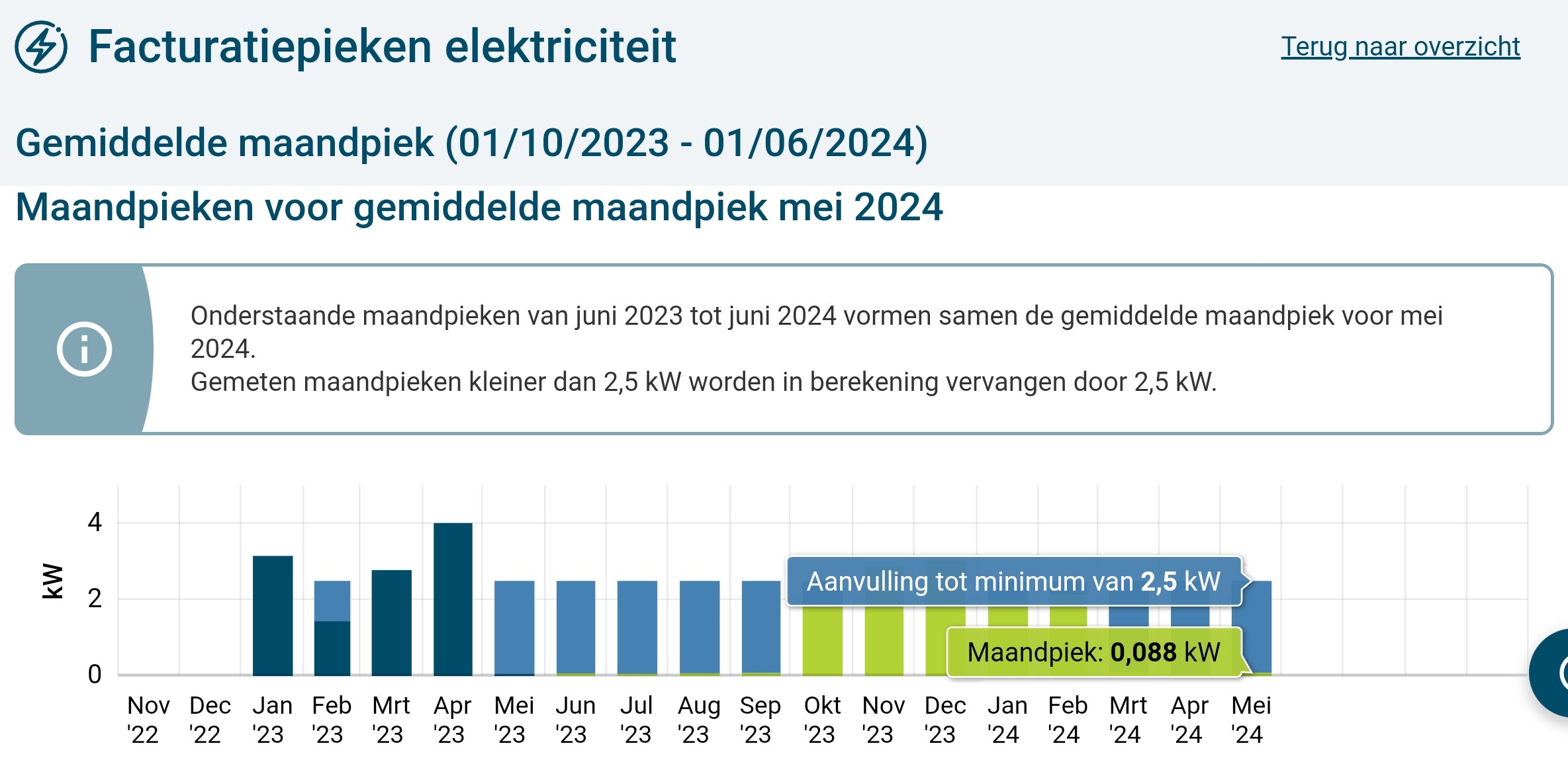

Ivob zei het reeds correct:
Wil je dus nakijken via (1) Mijn Fluvius/Verbruik/Details/Piekvermogen/Selecteer jaar/Tabel:
Dan maak je eerst 7 berekeningen:
1-november 2023 = gemiddelde van december 2022 tot november 2023
2-december 2023 = gemiddelde van januari 2023 tot december 2024
3-januari 2024 = ...
4 tot 6 ....
7-mei 2024 = gemiddelde van juni 2023 tot mei 2024
=> En van die 7 nog eens het gemiddelde nemen (en november daarbij prorateren vermits het niet om een gehele maand gaat)
EN/OF
je gaat naar (2) Mijn Fluvius/Netkosten/Facturatiepieken
en kijkt daar na voor de betreffende maanden of de tussenberekeningen (en daarmee dan ook totaalberekening) klopt
Dit is zo (ingewikkeld) gedaan omdat het de enige manier is om het capaciteitstarief correct te kunen verrekenen ongeacht:

Om dat te bewijzen neem ik mezelf als voorbeeld (contract op naam partner sinds 03/2024):
-screenshot van capaciteitstarief
-met in het rode kader iets meer historiek van die meter => de waarden verder terug dan 03/2024 worden niet in acht genomen door de eigenaarswissel

Correct.
Nog een mogelijkheid is om je verbruik af te stemmen op eigen opslag en eigen productie.
Da val je in het maximale nettarief en dat is dan gelijk aan het forfaitaire capaciteitstarief van 2,5 kW maal het bedrag in je subnetgebied (ergens tussen de 100 en 110€ op jaarbais).
Het bedrag in euro hoger dan de aangerekende facturatiepiek en je volledig tarief op kWh netafname wordt dan kwijtgescholden (of beter terug in mindering gebracht op het eerst aangerekende bedrag op basis van de metingen). Dan moet je ook nooit rekening houden met periodieke kW pieken boven de 2,5 kW.
