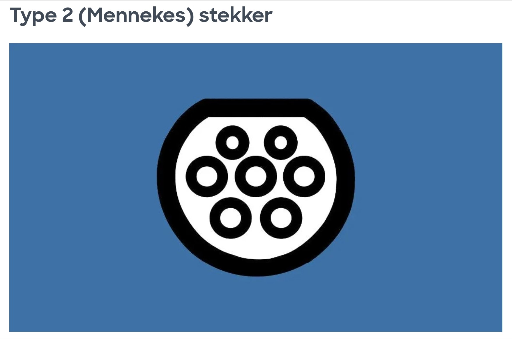

De kabel die erbij zat is van het bovenste type (Mennekes) en er is een aanduiding met een C op de aansluiting (zwarte C aan de kant van de wagen en witte C aan de kant van de laadpaal).
Als ik het goed begrijp is de onderste aansluiting de DC versie en kan de AC versie van de kabel ook op de DC socket aangesloten worden maar dan met trager laden. Ik zou dus de Fastned lader kunnen gebruiken maar tegen beperkte snelheid met deze kabel.
Een kabel bijkopen kan ook en is waarschijnlijk aangeraden toekomstgericht. Wij gingen ervan uit dat dit een kabel was die snelladen zou mogelijk maken.

Die kabel dient om aan te sluiten op een AC laadpunt (je thuislaadpaal en/of een openbare AC laadpaal).Dizzy schreef: 06 mei 2024, 16:27 Type-2.png
Nee.Als ik het goed begrijp is de onderste aansluiting de DC versie en kan de AC versie van de kabel ook op de DC socket aangesloten worden maar dan met trager laden. Ik zou dus de Fastned lader kunnen gebruiken maar tegen beperkte snelheid met deze kabel.
AC op AC en DC op DC.
Een combi past niet op een AC laadpunt want dat heeft alleen de bovenzijde als ingang. Daar gebruik je de meegeleverde AC laadkabel voor.
Bij DC laden worden de onderste 2 pinnen van je laadpoort ook gebruikt voor gelijkstroom te laden.
.Een kabel bijkopen kan ook en is waarschijnlijk aangeraden toekomstgericht. Wij gingen ervan uit dat dit een kabel was die snelladen zou mogelijk maken
Een kabel bijkopen moet niet (want was een vergissing van mij).
De auto (kijk maar in de laadpoort) heeft altijd AC en DC connectoren in de laadpoort.
De bovenste komen overeen met die van de AC laadkabel type 2 (Mennekes) die bijgeleverd is.
(Afhankelijk van het aantal koperten/plastic pinnen dat je ziet is dat dan 1F of 3F poort.)
De onderste worden gebruikt bij DC laden en die laadkabel zit altijd vast aan de DC snellader.
Je bijgeleverde kabel gebruik je dus voor AC laden (thuis of aan openbare AC laadpunten 11/22 kW; de Peugeot laadt alleen aan AC 11 kW).
Wil je bv. bij FastNed laden dan plug je de vaste kabel van het station gewoon in de laadpoort van je EV en kan je met de e-2008 tot 100 kW snelladen (afhankelijk van de temperatuur van je accu en de SoC van de batterij).
Vergissen kan dus nooit en iedere BEV (met uitzondering van Nissan en Mitsubishi) kan zowel type 2 AC laden als snelladen via DC (CCS Combo) .
Tesla's hebben een eigen laadstekker maar de SuC die opengesteld zijn voor derden zijn voorzien van een CCS adapter.

Dat is nu al een pak duidelijker, het enige rare is dat die Fastned in Baraque niet aangeeft dat hij de aansluitingen heeft (Mennekes) die ik nodig heb. Er staat 8 x CCS 300
Ik heb een afbeelding gevonden van de laadpalen bij Fastned maar die zijn niet superduidelijk. De kabel die in de wagen zit is het alvast niet maar op de andere staat een M of een L en dus geen C zoals bij ons. Misschien is dit niet de juiste laadpaal en zijn er andere per Fastned station. Dat weet ik niet want ik heb het nog nooit gebruikt. Soit, we hebben een aantal palen in Nijvel gevonden. Daar kunnen we wat bijladen en er is ook nog wat te vinden op een camping in de buurt van La Roche. Die ene paal in het centrum die zo goed weggestopt is daar gok ik best niet (alleen) op
- Berichten: 7146
- Bedankt: 369 keer
Het is dan ook geen trage AC lader waar je tot 11 kW kan laden met de eigen laadkabel (type 2/Mennekes) maar een snelle DC lader waar je gaat laden met de vaste laadkabel van het laadstation (CCS).Dizzy schreef: 06 mei 2024, 19:31 Dat is nu al een pak duidelijker, het enige rare is dat die Fastned in Baraque niet aangeeft dat hij de aansluitingen heeft (Mennekes) die ik nodig heb. Er staat 8 x CCS 300
CCS => je combostekker in de laadpoort, dus de dubbele aansluiting. Hier gebruik je niet je eigen laadkabel (met 7 pinnen) maar de vaste CCS stekker (7+2 pinnen) van de laadpaal ter plaatse.
Open de laadklep van je e-2008 maar eens. Ook daar zitten 7 + 2 gaten in.
8 x => er staan acht laadstations op deze plek.
300 => je kan er max. aan 300 kW DC laden. Gezien jouw EV max. aan 100 kW DC kan laden zal dat max. geen 300 kW maar slechts 100 kW zijn.
https://www.fastnedcharging.com/nl/lade ... -snelladen
De enige andere snellaadstekker is een CHAdeMO voor Nissan en Mitsubishi maar daar kan je je niet mee vergissen want dat past gewoon niet. Dus gewoon parkeren aan één van de acht CCS laadpunten en verder de instructies volgen.
Moeilijker is het niet.
Op een laadapp (bv. Chargemap) kan je ook zien hoeveel laadpalen er vrij zijn en hoeveel bezet.
Nee het is idd niet de laadkabel die in de wagen zit (want dat is om met AC/wisselstroom te laden) maar een vaste laadkabel om met DC/gelijkstroom te laden.Ik heb een afbeelding gevonden van de laadpalen bij Fastned maar die zijn niet superduidelijk. De kabel die in de wagen zit is het alvast niet maar op de andere staat een M of een L en dus geen C zoals bij ons. Misschien is dit niet de juiste laadpaal en zijn er andere per Fastned station. Dat weet ik niet want ik heb het nog nooit gebruikt.
Er is voor CCS maar één standaard binnen de EU en ook Fastned gebruikt die standaard voor zijn snelladers dus vergissen kan niet. Past gewoon in de laadpoort van de e-2008.
En het laden gaat er tot negen keer sneller dan via je eigen laadkabel aan een 11 kW AC laadpaal.
En ze hebben nu ook de autochargefunctie.
Je download de Fastned app. Vervolgens volg je de instructies en voegt de laadpas van je voorkeur en de nummerplaat van het voertuig toe. De volgende keer moet je dan niet meer met een laadpas werken maar gewoon inpluggen en laden start automatisch (en wordt afgerekend via de eerder toegevoegde laadkaart).
Bij inleveren laadkaart/BEV dan wel niet vergeten de Fastned autocharge te ontkoppelen van je laadkaart of de volgende blijft met die kaart op rekening van je werkgever laden bij Fastned.

Miljaar, ik check de wagen/laadklep en de ingang ziet eruit zoals de kabel die we hebben (Mennekes). Door ivob zijn uitleg toch eens nauwkeuriger gekeken en jawel, er zit een plastic capje over de onderste 2 ingangen dat je weg kan nemen... als je het weet!
