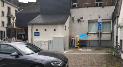

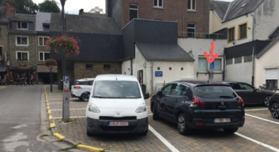

In La Roche heb je een 60 kW laadpaal op volgend adres: Rue de l'Hospice 6980 La Roche-en-Ardenne.
Tussen nummer 2 en 11 en redelijk goed verstopt.

Merci ivob, die plek had ik al gevonden maar het is inderdaad zeer goed verstopt. Het zal moeten lukken dat de plaats vrij is.

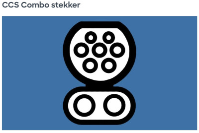

Jouw EV gebruikt en heeft net zoals iedere andere EV binnen de EU een CCS combo poort om AC en DC te laden.Dizzy schreef: 06 mei 2024, 15:26 Ik heb de app van Fastned maar bij de lader in Braque de Fraiture staat dat de aansluitingen type CCS/Chademo, onze wagen gebruikt type 2 (C-aanduiding).
ChadeMo is voor het de hier uitstervende Japanese soort (Nissan, Mitsubishi).
Mode 2 is om AC te laden thuis aan een beperkte granny charger (10/12A).
Mode 3 is om AC te laden thuis aan AC 1F of 3F (7 tot 22 kW) en aan een 3F openbare laadpaal van AC 11 tot 22 kW.
Mode 4 is om DC te laden (+ 50 kW gelijkstroom).
De laadstekker van DC laadkabel is doorgaans juist zo dik omdat hij beide combineert benedendeel voor DC laden => CCS Combo stekker).

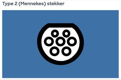

De kabel die erbij zat is van het bovenste type (Mennekes) en er is een aanduiding met een C op de aansluiting (zwarte C aan de kant van de wagen en witte C aan de kant van de laadpaal).
Als ik het goed begrijp is de onderste aansluiting de DC versie en kan de AC versie van de kabel ook op de DC socket aangesloten worden maar dan met trager laden. Ik zou dus de Fastned lader kunnen gebruiken maar tegen beperkte snelheid met deze kabel.

Die kabel dient om aan te sluiten op een AC laadpunt (je thuislaadpaal en/of een openbare AC laadpaal).Dizzy schreef: 06 mei 2024, 16:27 Type-2.png
Nee.Als ik het goed begrijp is de onderste aansluiting de DC versie en kan de AC versie van de kabel ook op de DC socket aangesloten worden maar dan met trager laden. Ik zou dus de Fastned lader kunnen gebruiken maar tegen beperkte snelheid met deze kabel.
AC op AC en DC op DC.
Een combi past niet op een AC laadpunt want dat heeft alleen de bovenzijde als ingang. Daar gebruik je de meegeleverde AC laadkabel voor.
Bij DC laden worden de onderste 2 pinnen van je laadpoort ook gebruikt voor gelijkstroom te laden.

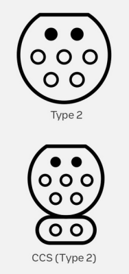

De auto (kijk maar in de laadpoort) heeft altijd AC en DC connectoren in de laadpoort.
De bovenste komen overeen met die van de AC laadkabel type 2 (Mennekes) die bijgeleverd is.
(Afhankelijk van het aantal koperten/plastic pinnen dat je ziet is dat dan 1F of 3F poort.)
De onderste worden gebruikt bij DC laden en die laadkabel zit altijd vast aan de DC snellader.
Je bijgeleverde kabel gebruik je dus voor AC laden (thuis of aan openbare AC laadpunten 11/22 kW; de Peugeot laadt alleen aan AC 11 kW).
Wil je bv. bij FastNed laden dan plug je de vaste kabel van het station gewoon in de laadpoort van je EV en kan je met de e-2008 tot 100 kW snelladen (afhankelijk van de temperatuur van je accu en de SoC van de batterij).
Vergissen kan dus nooit en iedere BEV (met uitzondering van Nissan en Mitsubishi) kan zowel type 2 AC laden als snelladen via DC (CCS Combo) .

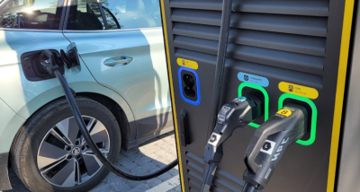

Dat is nu al een pak duidelijker, het enige rare is dat die Fastned in Baraque niet aangeeft dat hij de aansluitingen heeft (Mennekes) die ik nodig heb. Er staat 8 x CCS 300
Ik heb een afbeelding gevonden van de laadpalen bij Fastned maar die zijn niet superduidelijk. De kabel die in de wagen zit is het alvast niet maar op de andere staat een M of een L en dus geen C zoals bij ons. Misschien is dit niet de juiste laadpaal en zijn er andere per Fastned station. Dat weet ik niet want ik heb het nog nooit gebruikt. Soit, we hebben een aantal palen in Nijvel gevonden. Daar kunnen we wat bijladen en er is ook nog wat te vinden op een camping in de buurt van La Roche. Die ene paal in het centrum die zo goed weggestopt is daar gok ik best niet (alleen) op

Het is dan ook geen trage AC lader waar je tot 11 kW kan laden met de eigen laadkabel (type 2/Mennekes) maar een snelle DC lader waar je gaat laden met de vaste laadkabel van het laadstation (CCS).Dizzy schreef: 06 mei 2024, 19:31 Dat is nu al een pak duidelijker, het enige rare is dat die Fastned in Baraque niet aangeeft dat hij de aansluitingen heeft (Mennekes) die ik nodig heb. Er staat 8 x CCS 300
CCS => je combostekker in de laadpoort, dus de dubbele aansluiting. Hier gebruik je niet je eigen laadkabel (met 7 pinnen) maar de vaste CCS stekker (7+2 pinnen) van de laadpaal ter plaatse.
Open de laadklep van je e-2008 maar eens. Ook daar zitten 7 + 2 gaten in.
8 x => er staan acht laadstations op deze plek.
300 => je kan er max. aan 300 kW DC laden. Gezien jouw EV max. aan 100 kW DC kan laden zal dat max. geen 300 kW maar slechts 100 kW zijn.
