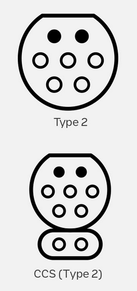

De kabel die erbij zat is van het bovenste type (Mennekes) en er is een aanduiding met een C op de aansluiting (zwarte C aan de kant van de wagen en witte C aan de kant van de laadpaal).
Als ik het goed begrijp is de onderste aansluiting de DC versie en kan de AC versie van de kabel ook op de DC socket aangesloten worden maar dan met trager laden. Ik zou dus de Fastned lader kunnen gebruiken maar tegen beperkte snelheid met deze kabel.
Een kabel bijkopen kan ook en is waarschijnlijk aangeraden toekomstgericht. Wij gingen ervan uit dat dit een kabel was die snelladen zou mogelijk maken.
Die kabel dient om aan te sluiten op een AC laadpunt (je thuislaadpaal en/of een openbare AC laadpaal).
Nee.
AC op AC en DC op DC.
Een combi past niet op een AC laadpunt want dat heeft alleen de bovenzijde als ingang. Daar gebruik je de meegeleverde AC laadkabel voor.
Bij DC laden worden de onderste 2 pinnen van je laadpoort ook gebruikt voor gelijkstroom te laden.
Een kabel bijkopen moet niet (want was een vergissing van mij).
De auto (kijk maar in de laadpoort) heeft altijd AC en DC connectoren in de laadpoort.
De bovenste komen overeen met die van de AC laadkabel type 2 (Mennekes) die bijgeleverd is.
(Afhankelijk van het aantal koperten/plastic pinnen dat je ziet is dat dan 1F of 3F poort.)
De onderste worden gebruikt bij DC laden en die laadkabel zit altijd vast aan de DC snellader.
Je bijgeleverde kabel gebruik je dus voor AC laden (thuis of aan openbare AC laadpunten 11/22 kW; de Peugeot laadt alleen aan AC 11 kW).
Wil je bv. bij FastNed laden dan plug je de vaste kabel van het station gewoon in de laadpoort van je EV en kan je met de e-2008 tot 100 kW snelladen (afhankelijk van de temperatuur van je accu en de SoC van de batterij).
Vergissen kan dus nooit en iedere BEV (met uitzondering van Nissan en Mitsubishi) kan zowel type 2 AC laden als snelladen via DC (CCS Combo) .
Tesla's hebben een eigen laadstekker maar de SuC die opengesteld zijn voor derden zijn voorzien van een CCS adapter.

Het is dan ook geen trage AC lader waar je tot 11 kW kan laden met de eigen laadkabel (type 2/Mennekes) maar een snelle DC lader waar je gaat laden met de vaste laadkabel van het laadstation (CCS).
CCS => je combostekker in de laadpoort, dus de dubbele aansluiting. Hier gebruik je niet je eigen laadkabel (met 7 pinnen) maar de vaste CCS stekker (7+2 pinnen) van de laadpaal ter plaatse.
Open de laadklep van je e-2008 maar eens. Ook daar zitten 7 + 2 gaten in.
8 x => er staan acht laadstations op deze plek.
300 => je kan er max. aan 300 kW DC laden. Gezien jouw EV max. aan 100 kW DC kan laden zal dat max. geen 300 kW maar slechts 100 kW zijn.
