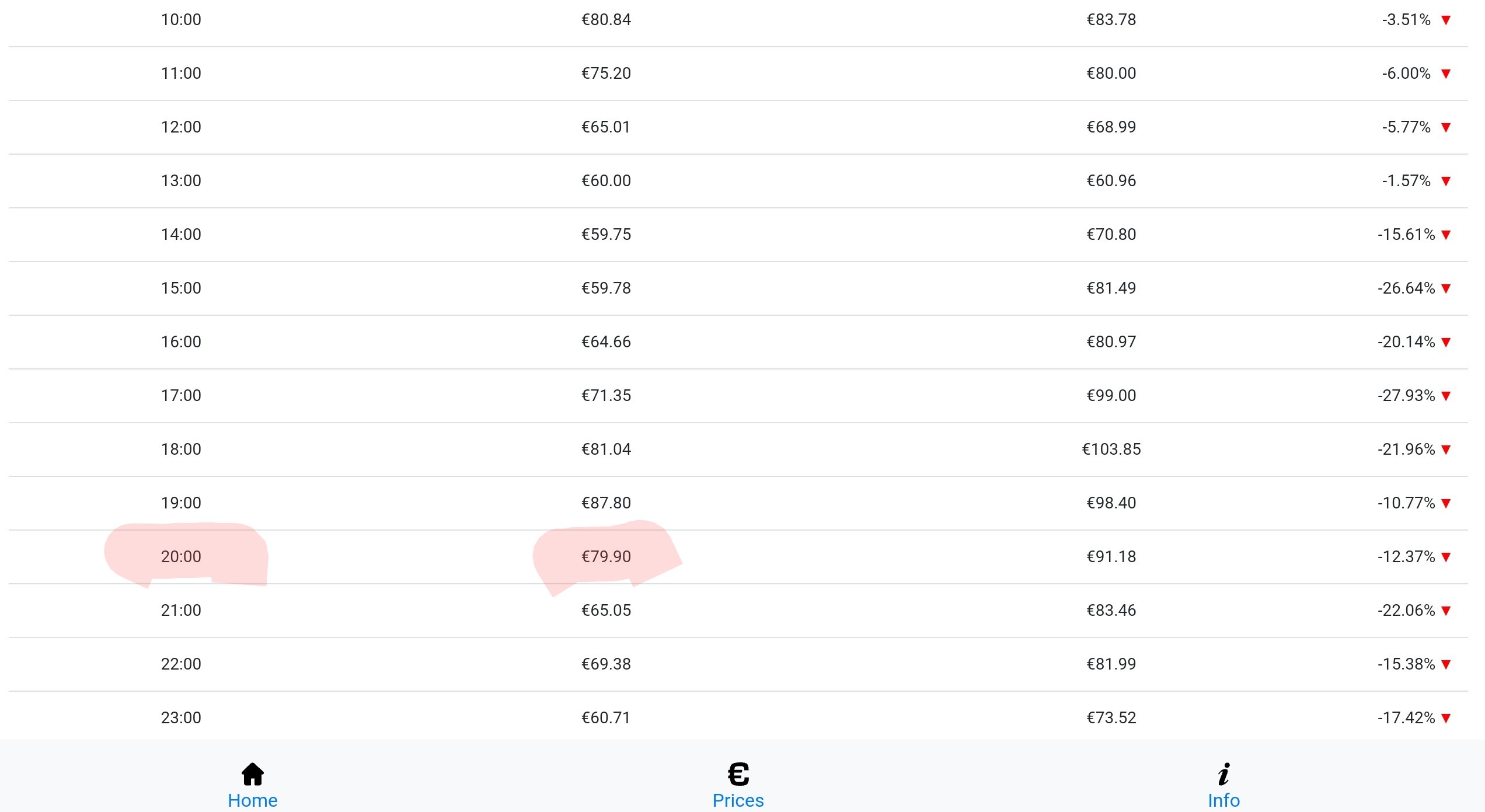

Het is wel degelijk het Belgisch dynamisch uurtarief (wanneer je locatie op Belgische bodem is) maar de naakte stroomprijs van de Belpex en niet aanpasbaar naar deze van een specifieke leverancier.bartman schreef: 02 feb 2024, 19:51 In de energy app van Homewizard heb ik bij elektriciteit mijn energieleverancier Eneco en het variabel contract Zon & Wind Flex ingevuld en dan staat er automatisch een tarief dat regelmatig vanzelf wijzigt maar ik vermoed dat dit enkel voor de Nederlandse markt is. Is er een mogelijkheid dat Belgen hun tarief hier kunnen inzetten?
De overheadkosten van energieleverancier* en heffingen moet je zelf toevoegen op de tweede regel (overige kosten).
En uiteraard vervolgens de BTW-voet van 6% aanvinken.
*Wat hier ook niet zou werken want mijn Belgische energieleverancier (Ecopower) werkt dynamisch met percentages op de Belpex en dat kan, volgens mij, niet in HW want werkt met vaste bedragen voor de overige kosten en heeft geen mogelijkheid tot invoeren percentages op de Belpex uurprijs.
Het is in de praktijk niet werkbaar een % op een prijs die ieder uur wijzigt om te zetten naar een vast bedrag want dat wisselt dan niet per uur mee.
(Ik hoor het graag waneer ik me daar in vergis.)
De Belpex van 2/2/24 tussen 20:00 en 21:00 uur (€/MWh) en vervolgens de exacte overeenkomende prijs zoals aangegeven door de HW app (€/KWh)
