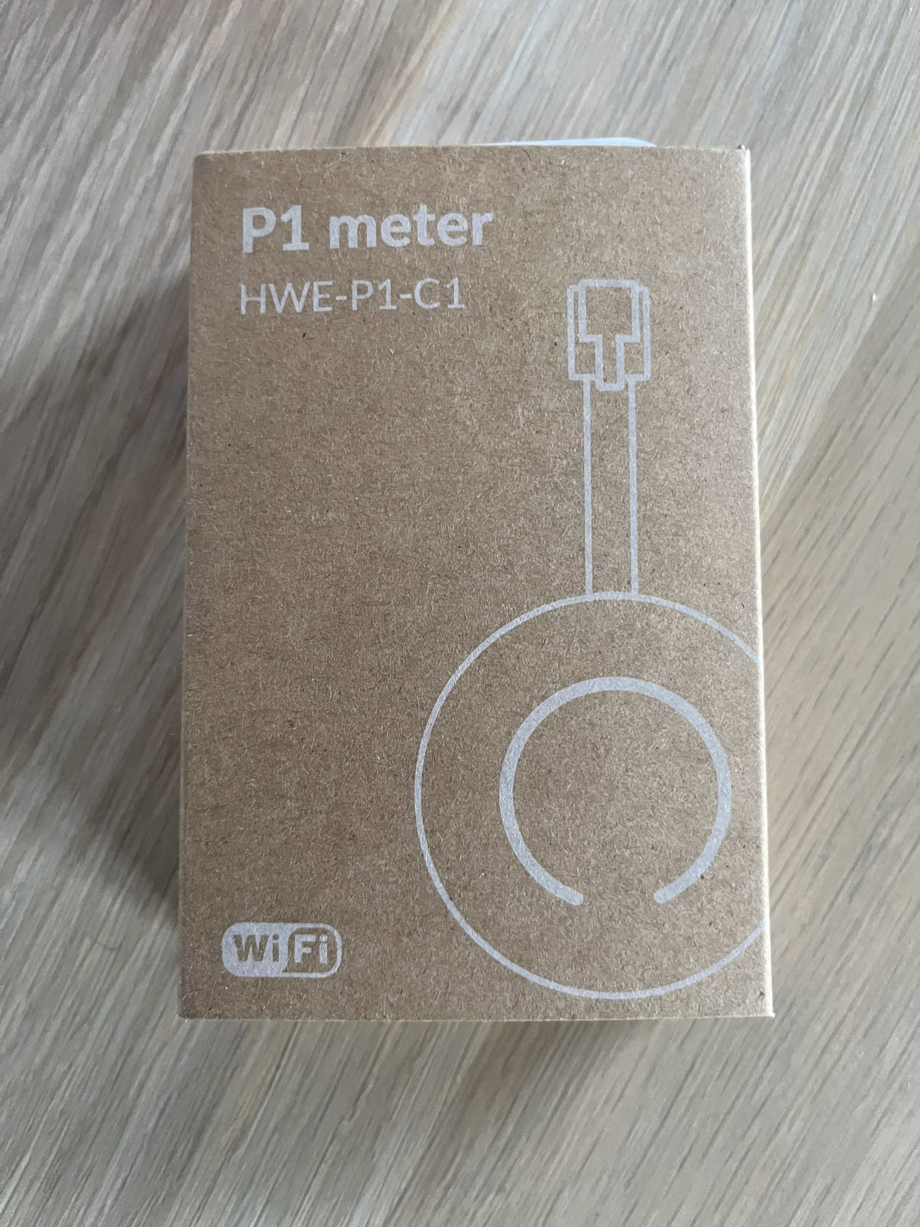

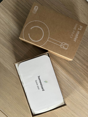

Unboxing
De P1 meter komt in een standaard (klein) doosje.
In het doosje zit wat korte documentatie over hoe de P1 meter moet aangesloten worden. Er is ook een korte uitleg dat je de P1 meter in België eerst moet openen bij Fluvius (wordt later besproken). Daarnaast zit er een QR-code in die verwijst naar de app in de app store.

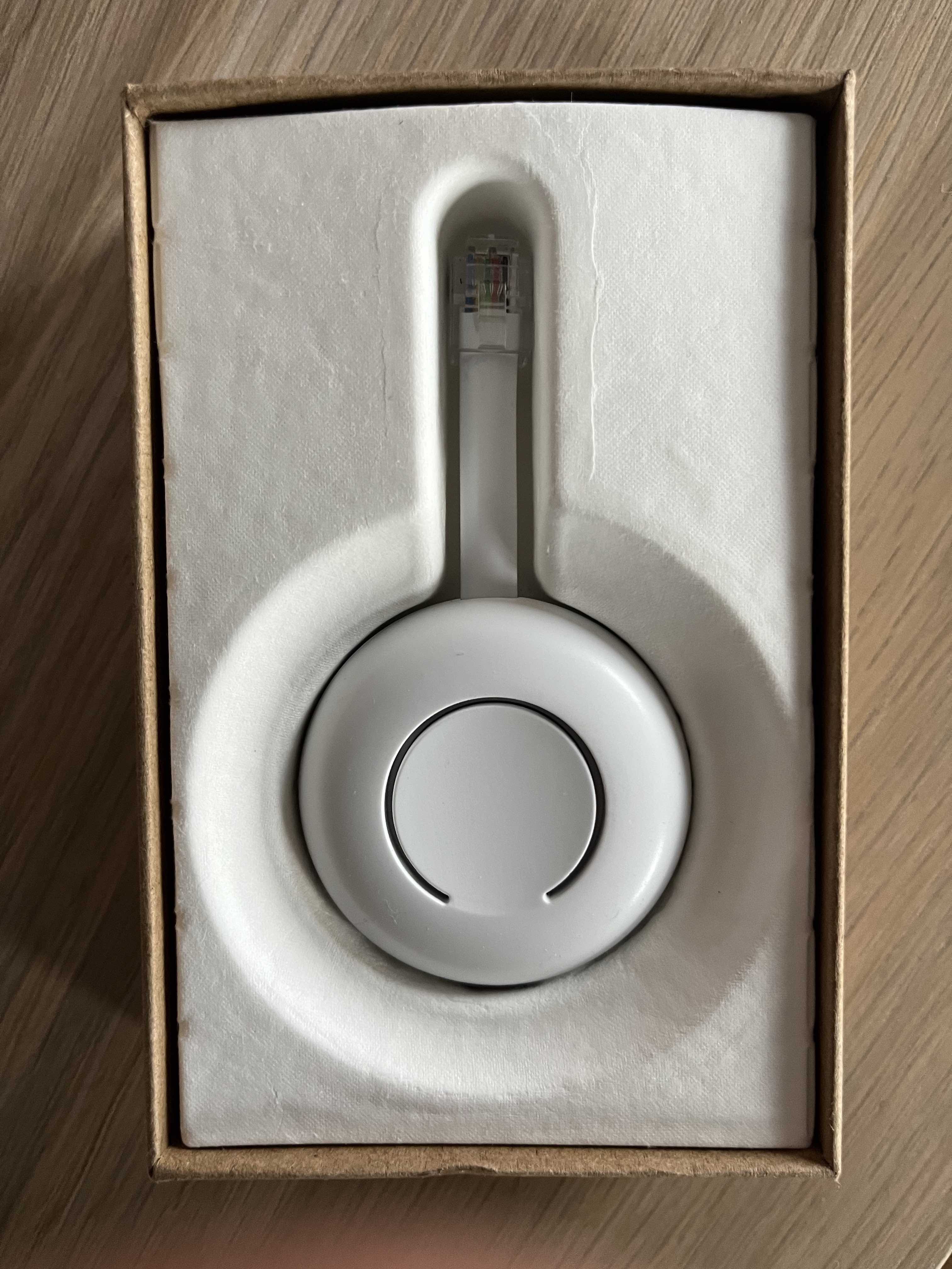

Onder de de documentatie zit de P1 meter. Deze zullen we nu gaan aansluiten op de digitale meter.

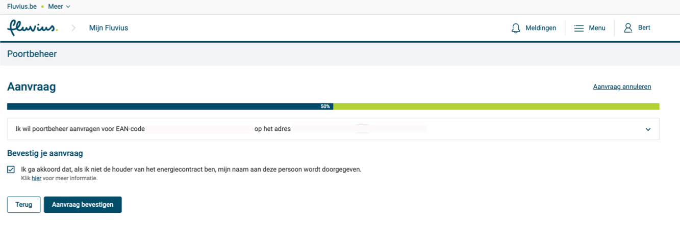

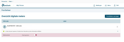

Standaard staat de P1 meter op de digitale meters gesloten. Je kan deze openen via het portaal van Fluvius. Hiervoor gaan we naar volgende link: https://mijn.fluvius.be/poortbeheer?_gl ... Ni4wLjAuMA..

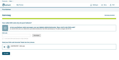

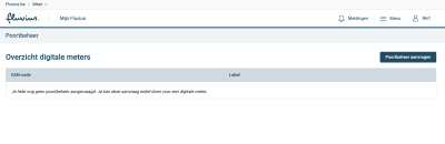

Indien de digitale meter nog niet gekoppeld is aan je MyFluvius profiel moet je hier nog je EAN-code ingeven. De EAN-code vind je op je elektriciteitsfactuur of op de digitale meter zelf. Meer info via volgende link: https://www.fluvius.be/nl/thema/meters- ... meter-slim

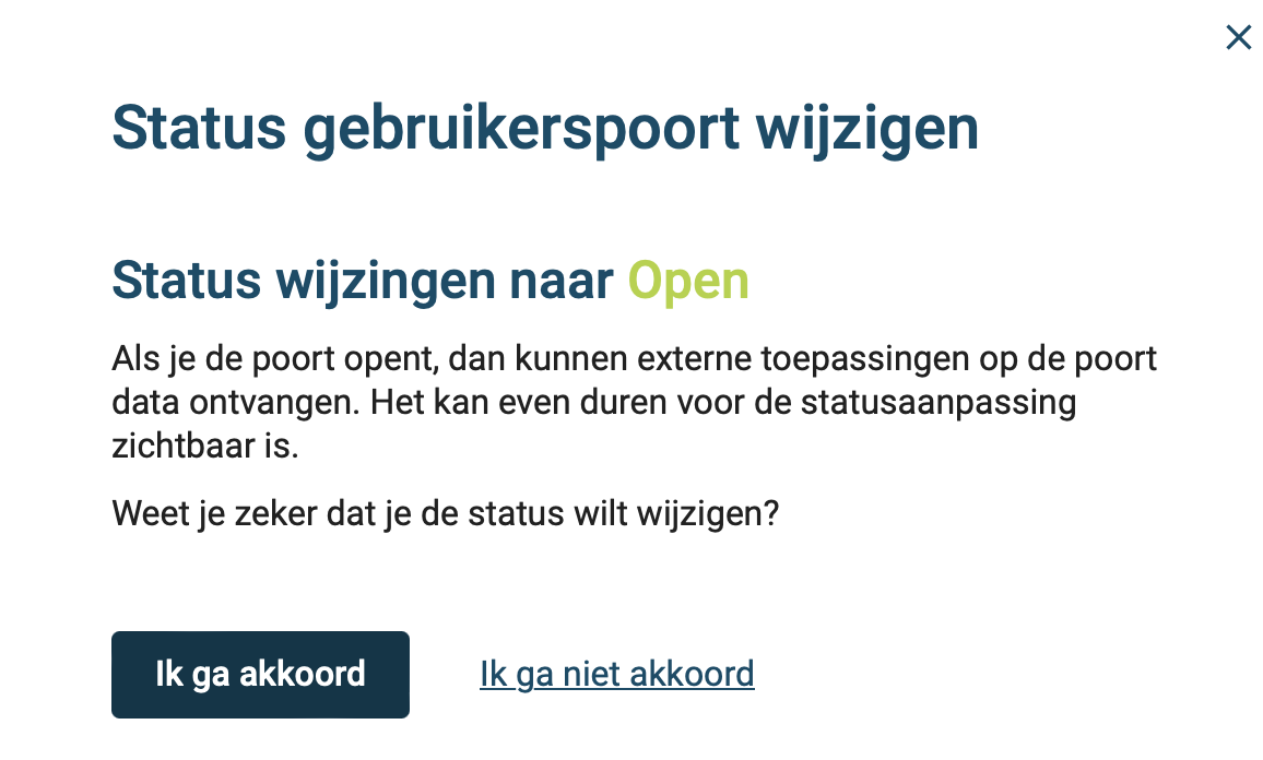

Wanneer je EAN-code gekoppeld is aan je profiel, kan je de poortaanvraag starten (houd er wel rekening mee dat het tot 72 uur kan duren eer de digitale meter kan beheerd worden nadat je de EAN-code hebt gekoppeld). We navigeren hier naar "Poortbeheer aanvragen"
Nu krijgen we een lijst van de EAN-codes die gekoppeld zijn aan het MyFluvius account. Selecteer hier de EAN-code waarvoor je poortbeheer wil aanvragen.
Hierna bevestigen we de aanvraag
Vervolgens krijg je een scherm waar het beheer van de poorten kan uitgevoerd worden. Onder de correcte EAN-code kiezen we nu voor "Poort openen". Dit is normaal binnen een paar minuutjes in orde.

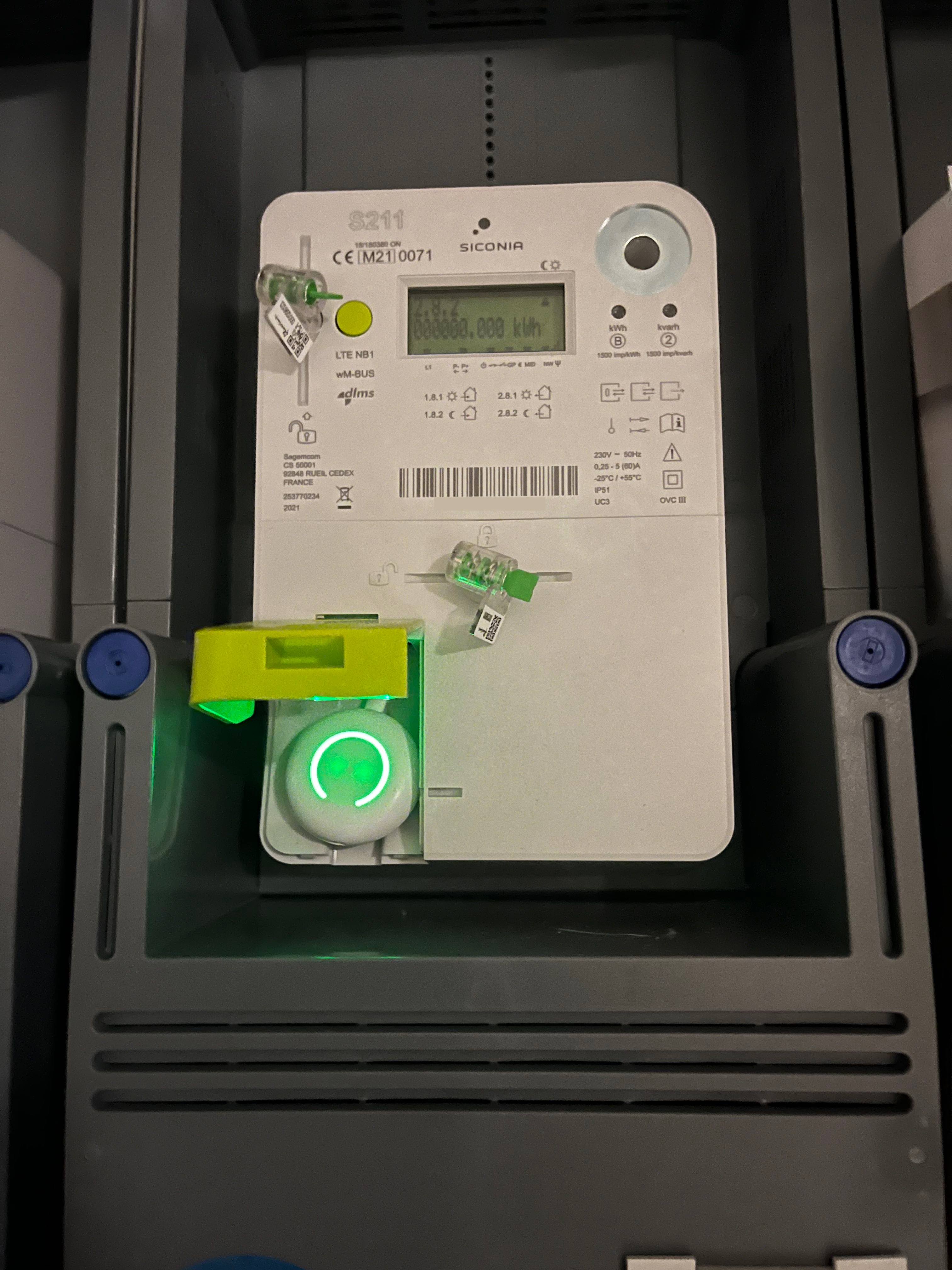

P1 meter aansluiten
Nu openen we het klepje van de digitale meter. Hieronder zitten 2 poorten. Een "S" poort en een "P" poort. Sluit de HomeWizard P1 meter aan op de "P" poort en deze krijgt direct ook stroom van de digitale meter. Nu open je de "Energy" app en maak je een account aan.

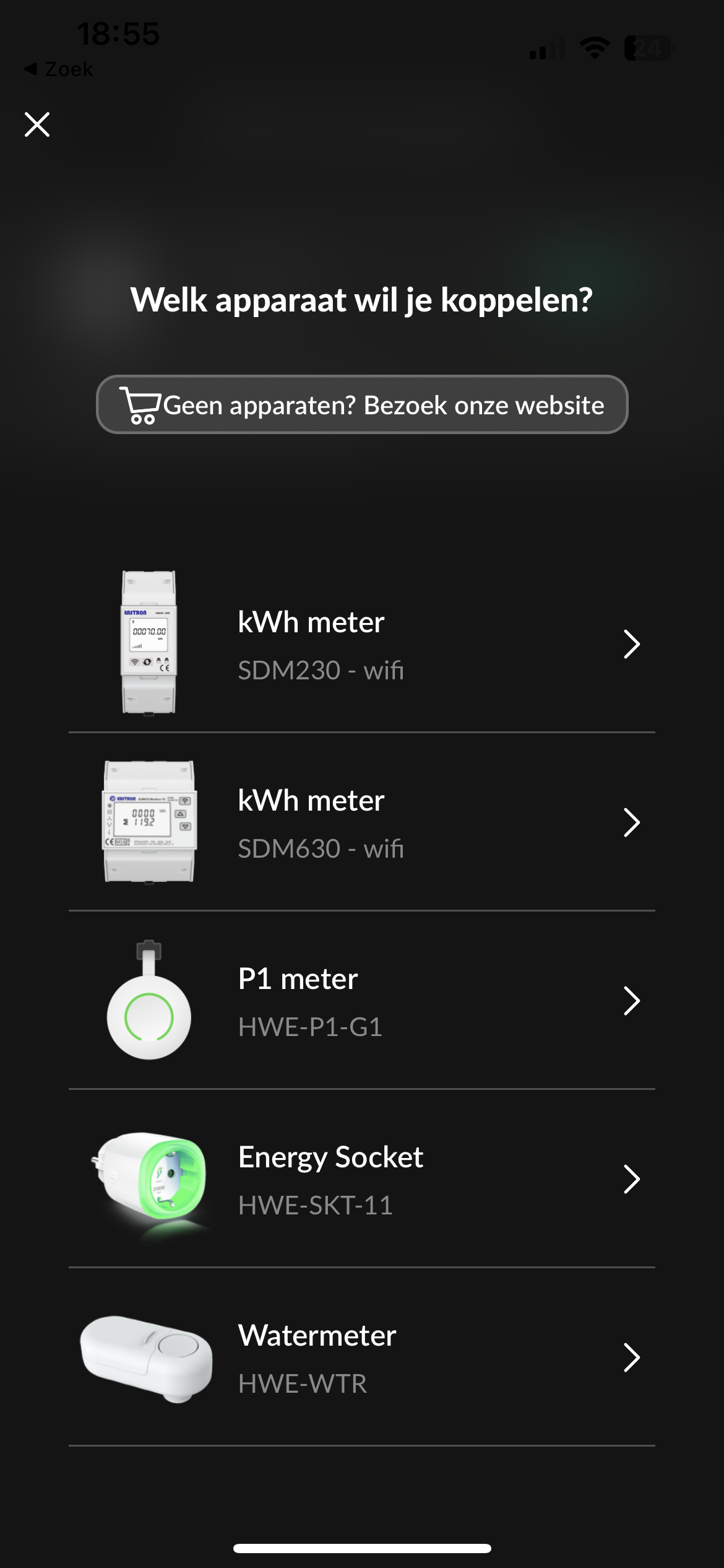

P1 meter koppelen met WiFi

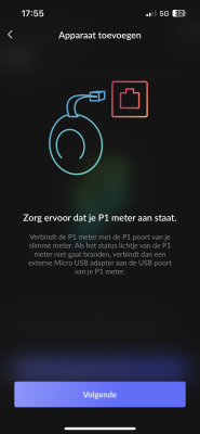

Onder "Meters" kiezen we voor "Apparaat toevoegen" en selecteer je de P1 meter.

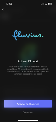

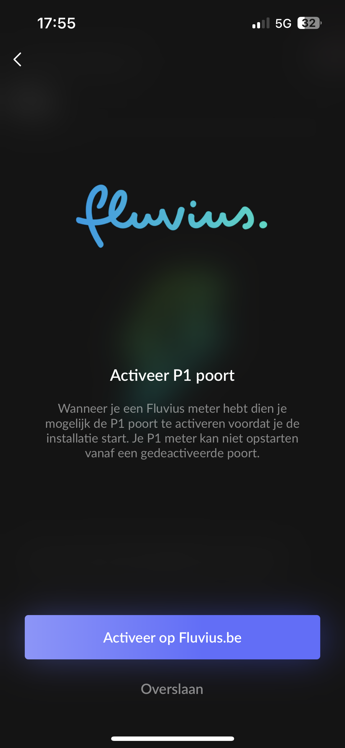

Je krijgt eerst nog even een melding van de Home Wizard app dat de P1 poort geopend moet worden.
Vervolgens krijgen we een scherm waar op staat dat je lang moet duwen op de knop tot het blauwe lichtje brandt. Dit start het koppelproces.

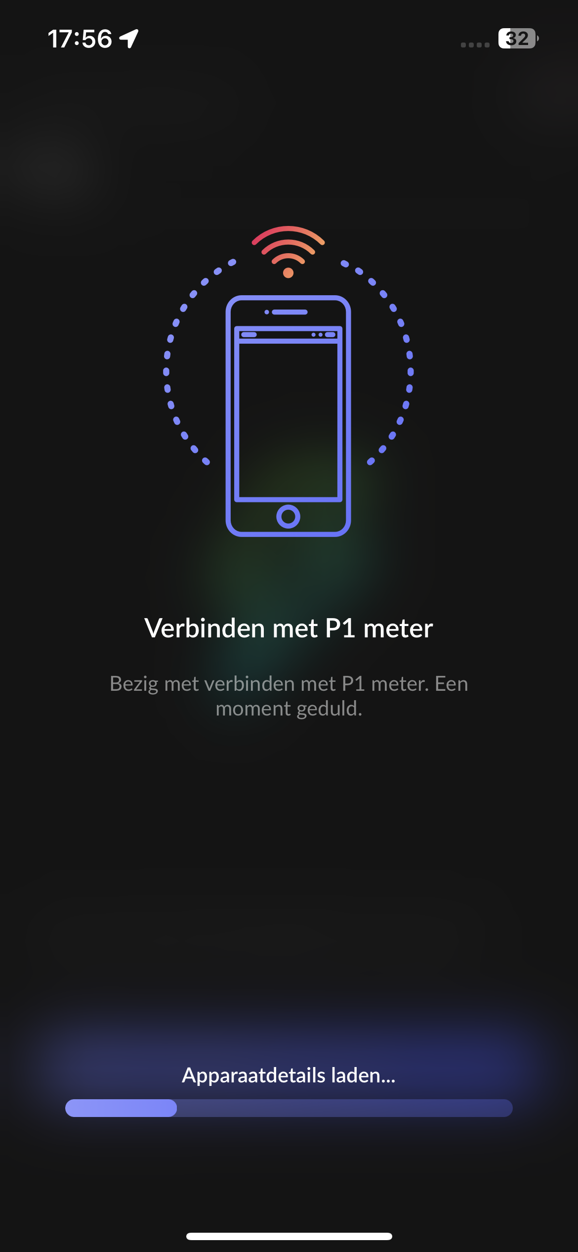

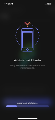

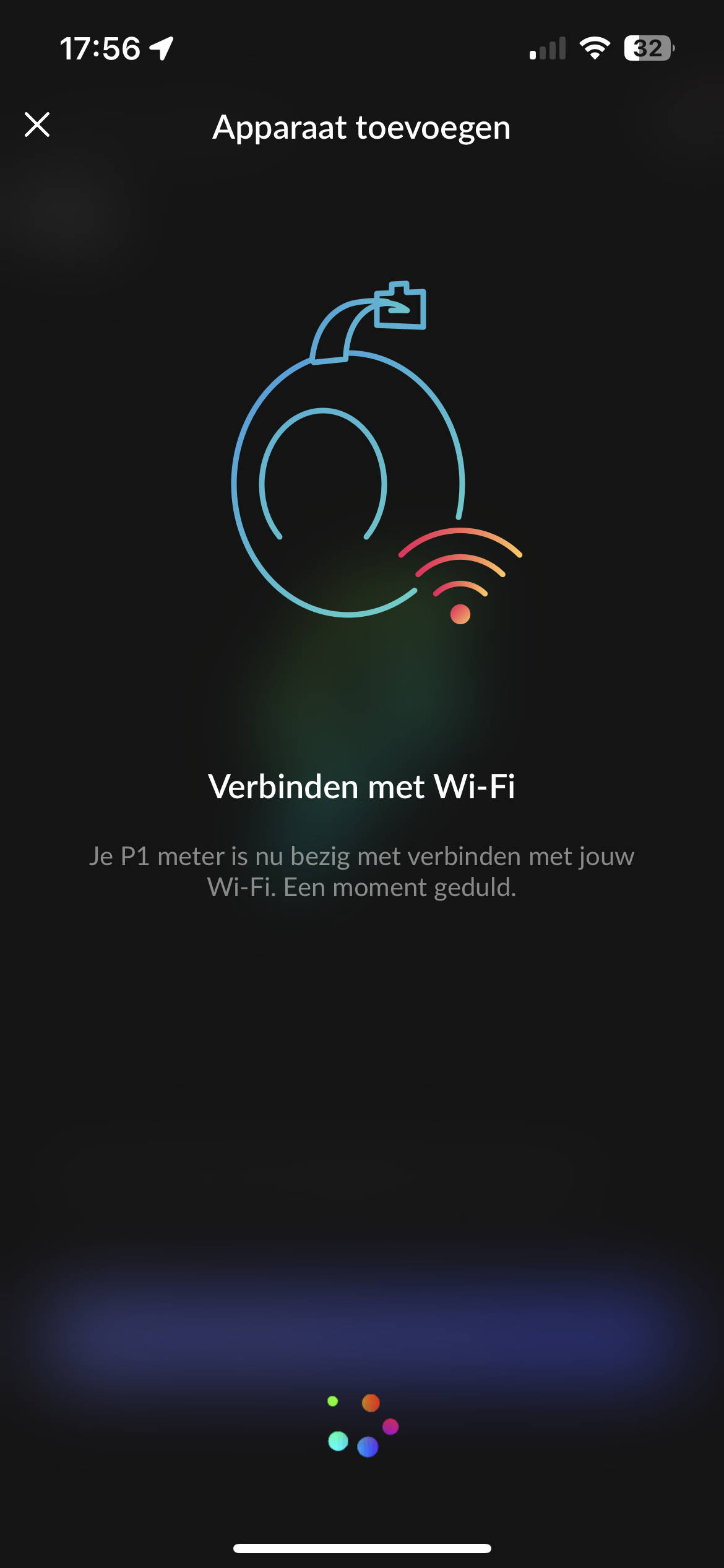

Hierna verbindt je smartphone met de P1 meter en kan je het WiFi netwerk kiezen.

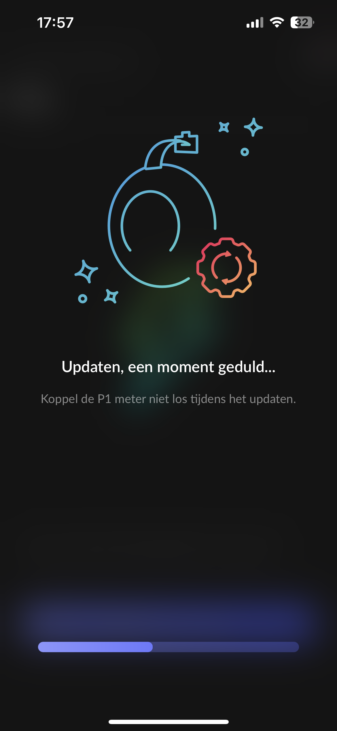

Voer het wachtwoord in en vervolgens gaat de P1 meter verbinden met het gekozen WiFi netwerk
Nu gaat de P1 meter zichzelf automatisch updaten naar de nieuwste versie.

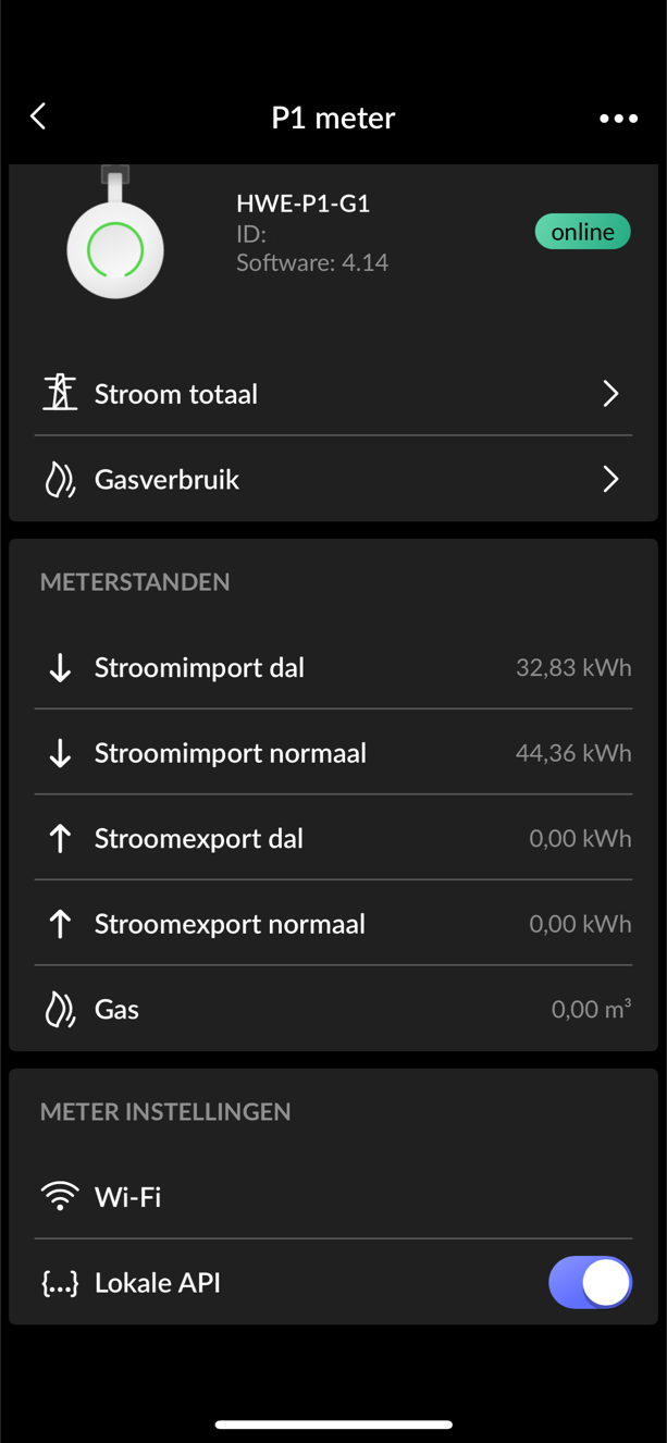

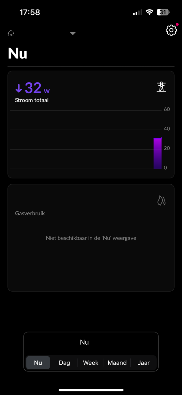

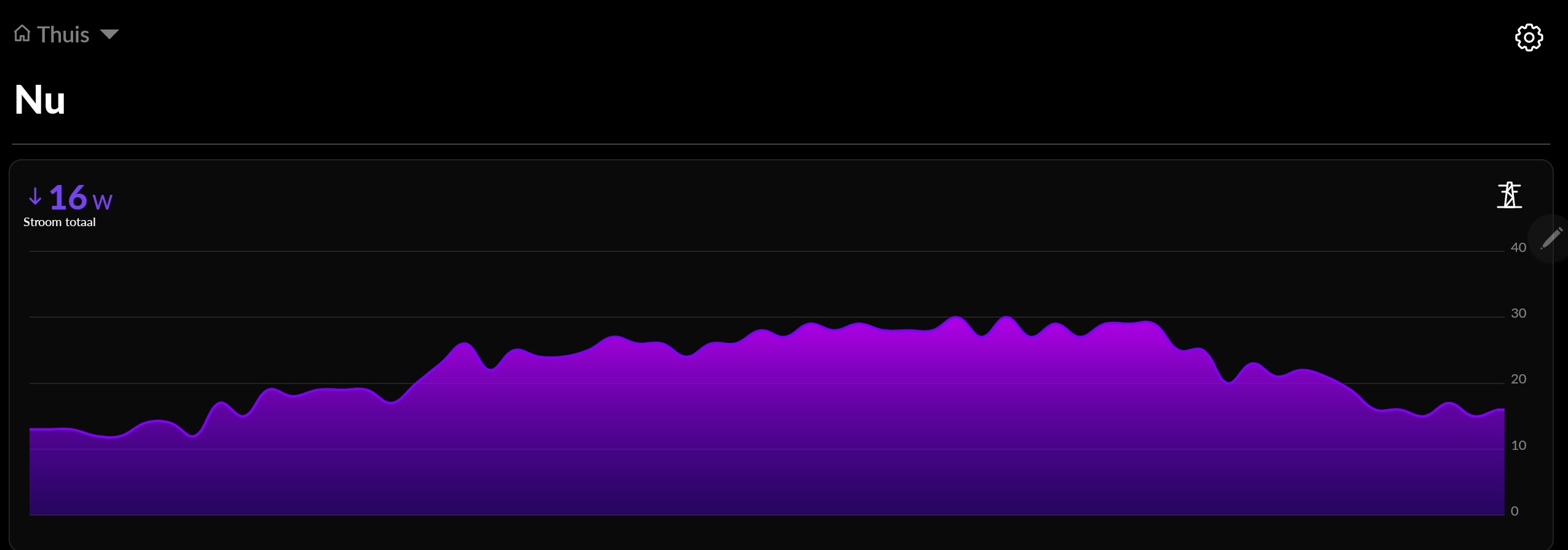

Vervolgens kom je op het startscherm waar je in een oogopslag je huidige verbruik kan zien. Het verbruik wordt ook opgeslagen zodat je later grafieken en dergelijke kunt opvragen. Het is ook mogelijk om je kost per kWh op te geven waardoor je een idee krijgt van de elektriciteitskost.

Standaard staat ook de API aan waardoor je bv kan koppelen met Home Assitant, Openhab... Zie de API documentatie via volgende link: https://homewizard-energy-api.readthedo ... oints.html
Het is dus perfect mogelijk om de toegang naar Internet uit te schakelen en in een gescheiden IoT VLAN de meter te benaderen. Dan verlies je uiteraard wel de Energy app mogelijkheden.

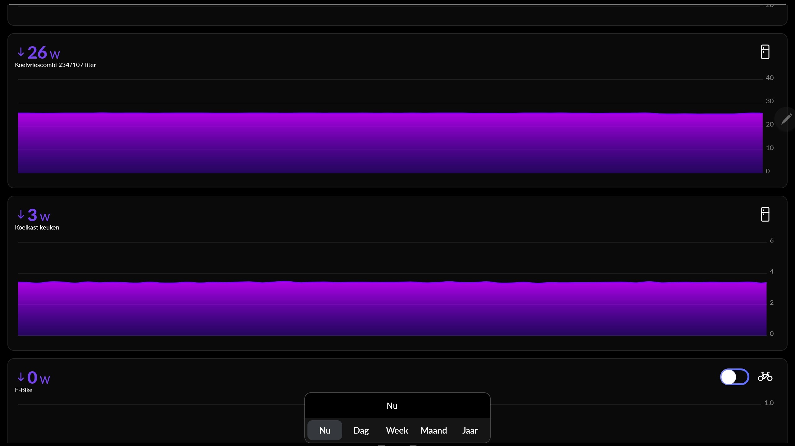

Energy app en smart plug
Home Wizard heeft ook een Smart plug welke gestuurd kan worden door de Energy app. Wanneer er bijvoorbeeld een overschot is aan energie (in het geval van zonnepanelen), kan de plug aangestuurd worden om bijvoorbeeld een elektrische fiets op te laden. Binnenkort komt er ook een review over deze smart plug

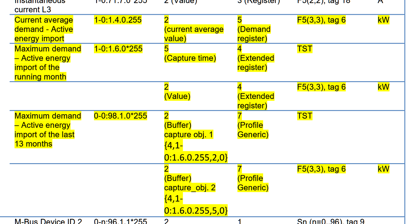

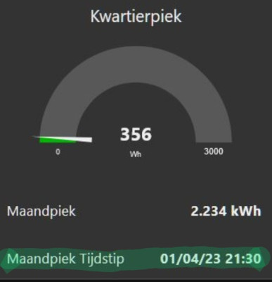

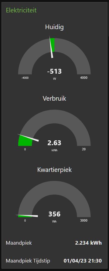

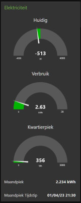

Iemand een idee wanneer de kwartierpiek en het piekvermogen te zien zal zijn in de app?
In de API is dit al terug te vinden maar in de ap nog niet?
Berichten: 6607
Uitgedeelde bedankjes: 781 keer
Bedankt: 340 keer
Homewizard is een Nederlands bedrijf met voornamelijk een klantenbestand in Nederland.
Daar speelt dat niet.
De kwartierpiek en het piekvermogen zijn trouwens ook op te vragen op MijnFluvius.
De enige meerwaarde die HW echt heeft is realtime opvolging van je totaalverbruik/teruglevering.
De kwartierpieken die de maandpiek bepaald is pas relevant de laatste dag van de maand om 24:00 uur.
Dat realtime in een app te kunnen zien draagt in de praktijk dus weinig bij.

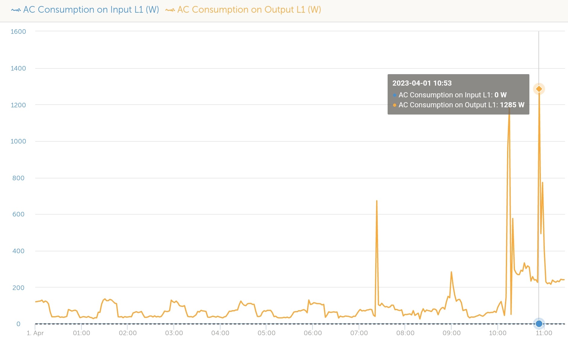

ivob schreef: 31 maa 2023, 23:17 En uit nieuwsgierigheid (en dan heeft een ander er misschien ook iets aan), wat is de praktische meerwaarde dat je de kwartierpiek en maandpiek in de app van HW kan zien? (buiten niet meer op het knopje van de DM te moeten drukken en/of niet te moeten raadplegen via de API).
In realtime zien dat je niet boven een bepaalde waarde gaat tijdens groot verbruik tiens (koken, elektrisch (bij)verwarmen, ..., elk toestel of meerdere toestellen met een gezamelijk verbruik > 2500W.)

Probleem is dat het capaciteitstarief niet rechtstreeks noch in real time berekend wordt op je verbruik maar over het vermogen van het afgelopen klokkwartier. Dus een waarde berekend NA de feiten => je gemiddelde verbruik in Wh binnen ieder klokkwartier maal vier = je klokkwartier piek in kW.
Wil je dat goed kunnen opvolgen gebruik je beter een vermogensmeter in je automatenkast.
Probleem is dan uiteraard dat je een paar euro meer kwijt bent dan de 30 € die een HW P1 dongle kost. Een P1 meter, zoals al meerdere keren aangehaald, meet immers zelf niets. Het is gewoon een communicator tussen je digitale meter, de servers van HW en de geïnstalleerde app van HW. Niet meer en niet minder.

Neen, ik wil alles zien, ook de huidige kwartierpiek. Die zie je mooi oplopen als je verbuikt en elk kwartier valt die terug op 0. Daar kan je perfect je verbruik mee aanpassen in realtime als je dreigt boven de huidige piek te gaan.
ivob schreef: 01 apr 2023, 09:48 Dat gaat niet want je kan op de app van HW geen specifieke periodes selecteren. Zelfs niet voor je totale meterverbruik. Je ziet nl. alleen de laatste stand die de DM weergeeft.
En de huidige en de laatste stand van de kwartierpieken is net wat mij interesseert.

De lopende piek is direct uit de DM uit te lezen.
Ik doe het al met 2 verschillende dongles en de waarden kloppen met wat ik op het einde van de maand zie ja?
Oftewel, ik kijk op een kwartier tijd hoe de kwartierpiek oploopt. Als deze hoger is dan de vorige word die waarde de nieuwe maandpiek in de DM.
Het is zo simpel en ik begrijp werkelijk niet waarom jij dat niet kan vatten.
PS: de screenshot is voorbeelddata.

Praktisch gezien wil ik waarde 1-0:1.4.0 en 1-0:1.6.0 uitlezen via de homewizard app.
1-0:1.4.0 is de huidige kwartierpiek. Dat loopt continu op en valt op 0 op elk kwartier. Als 1-0:1.4.0 groter is dan 1-0:1.6.0 dan word 1-0:1.4.0 de nieuwe waarde voor 1-0:1.6.0.
Als je 1-0:1.4.0 in de gaten houd tijdens het koken bijvoorbeeld kan je ervoor zorgen dat de maandpiek niet groter word dan wat hij al is door een pit wat lager te zetten of even te wachten met de (microgolf)oven aan te zetten.
Het werkt gewoon ivob, je moet er verder niet teveel bij nadenken als je mijn usecase niet begrijpt.
