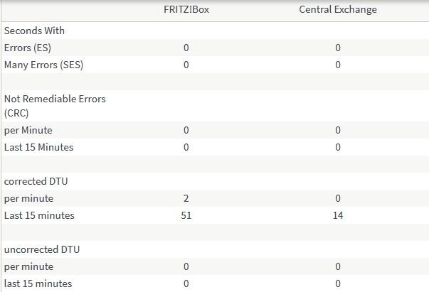

Sinds vorige week valt mijn internetverbinding meerdere malen per dag weg.
De helpdesk dacht aan een probleem met de modem,aangezien de waardes van de Proximus kabels perfect waren.
Gisteren heb ik een andere Fritzbox aangesloten.
De disconnects zijn beter maar toch nog errors en de upload waardes zijn lager dan ervoor.
Kan het een probleem zijn met een kaart in de ROP?

30/08/2022 17:04:18 0/00/0000 0:00:00 19 minuts, 15 seconds
30/08/2022 3:58:47 30/08/2022 17:03:12 13 hours, 4 minuts, 25 seconds Port-Error
30/08/2022 3:01:49 30/08/2022 3:58:43 56 minuts, 54 seconds User-Request
29/08/2022 20:38:21 30/08/2022 3:01:45 6 hours, 23 minuts, 24 seconds User-Request
29/08/2022 18:19:42 29/08/2022 20:37:45 2 hours, 18 minuts, 3 seconds Port-Error
29/08/2022 17:08:21 29/08/2022 18:18:37 1 hours, 10 minuts, 16 seconds Port-Error
29/08/2022 16:36:56 29/08/2022 17:05:59 29 minuts, 3 seconds Port-Error
29/08/2022 16:34:07 29/08/2022 16:36:18 2 minuts, 11 seconds Port-Error
29/08/2022 16:25:58 29/08/2022 16:30:07 4 minuts, 9 seconds Port-Error
29/08/2022 16:05:52 29/08/2022 16:09:42 3 minuts, 50 seconds Port-Error
29/08/2022 13:25:26 29/08/2022 16:04:01 2 hours, 38 minuts, 35 seconds Port-Error
29/08/2022 13:19:05 29/08/2022 13:25:06 6 minuts, 1 seconds Port-Error
29/08/2022 11:30:00 29/08/2022 13:18:40 1 hours, 48 minuts, 40 seconds Port-Error
29/08/2022 10:33:25 29/08/2022 11:26:49 53 minuts, 24 seconds User-Request
29/08/2022 10:29:00 29/08/2022 10:30:10 1 minuts, 10 seconds Port-Error
28/08/2022 21:12:50 29/08/2022 10:28:26 13 hours, 15 minuts, 36 seconds Port-Error
28/08/2022 21:03:34 28/08/2022 21:12:15 8 minuts, 41 seconds Port-Error

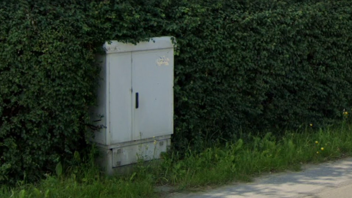

Wat is een rop?
TheCeet
Berichten: 1008
Bedankt: 158 keer
Recent bedankt: 10 keer
Remote optical platform
Die grijze kasten in bepaalde straten.
https://nl.wikipedia.org/wiki/Remote_optical_platform
Lenovo M720q(i5-8400T): OPNsense - 25.7.1_1
Lenovo M720q(i5-9400T): Proxmox server - 8.4.6
Berichten: 6191
Bedankt: 1959 keer
glda19 schreef: 31 aug 2022, 10:05 Wat is een rop?
Een straatkast waar het VDSL-signaal wordt omgezet naar glasvezel.

Ik ben een beetje ten einde raad.
Mijn verbinding valt tientallen keren per dag weg.
De waardes van de koperkabel zijn perfect.
Heb reeds 2 verschillende Fritzboxen aangesloten,dus het zou straf zijn mocht het de voeding van de Fritzbox zijn,en de Fritzbox reboot ook niet.
Een technieker op mijn kosten laten komen?
Wat kan ik nog meer doen?

Fout ligt zeker niet aan de Fritz!Box of binnenbekabeling.
Dat de lijnwaarden "perfect zijn" weet je niet, want wat je ziet is een momentopname.
Op één van de grafieken zie je (om 5u) de downstream SNR plots zakken van 16dB (= perfect) naar 6dB (= moment dat de lijn uitvalt). Met andere woorden: met momenten perfect maar niet stabiel :-( .
Er is dus met zekerheid ergens een storing op je lijn.
EDPnet moet dit naar Proximus escaleren (zelfs met "goede lijnwaarden" op het moment van de meting).
EDPNet moet begrijpen dat dit zo niet verder kan :oops:

Na interventie is mijn DSL lijn terug stabiel.
Kan iemand de spectrum waardes interpreteren?
VoIP:OVH
Waterboy
Berichten: 570
Bedankt: 18 keer
Na interventie van een proximustechnieker heb ik deze waardes.
Waarschijnlijk nu goed?
