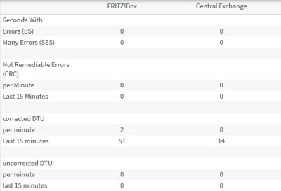

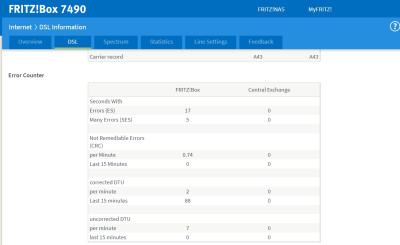

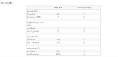

Sinds vorige week valt mijn internetverbinding meerdere malen per dag weg.
De helpdesk dacht aan een probleem met de modem,aangezien de waardes van de Proximus kabels perfect waren.
Gisteren heb ik een andere Fritzbox aangesloten.
De disconnects zijn beter maar toch nog errors en de upload waardes zijn lager dan ervoor.
Kan het een probleem zijn met een kaart in de ROP?

Vandaag nog maar 3 keer de verbinding verbroken :roll:
30/08/2022 17:04:18 0/00/0000 0:00:00 19 minuts, 15 seconds
30/08/2022 3:58:47 30/08/2022 17:03:12 13 hours, 4 minuts, 25 seconds Port-Error
30/08/2022 3:01:49 30/08/2022 3:58:43 56 minuts, 54 seconds User-Request
29/08/2022 20:38:21 30/08/2022 3:01:45 6 hours, 23 minuts, 24 seconds User-Request
29/08/2022 18:19:42 29/08/2022 20:37:45 2 hours, 18 minuts, 3 seconds Port-Error
29/08/2022 17:08:21 29/08/2022 18:18:37 1 hours, 10 minuts, 16 seconds Port-Error
29/08/2022 16:36:56 29/08/2022 17:05:59 29 minuts, 3 seconds Port-Error
29/08/2022 16:34:07 29/08/2022 16:36:18 2 minuts, 11 seconds Port-Error
29/08/2022 16:25:58 29/08/2022 16:30:07 4 minuts, 9 seconds Port-Error
29/08/2022 16:05:52 29/08/2022 16:09:42 3 minuts, 50 seconds Port-Error
29/08/2022 13:25:26 29/08/2022 16:04:01 2 hours, 38 minuts, 35 seconds Port-Error
29/08/2022 13:19:05 29/08/2022 13:25:06 6 minuts, 1 seconds Port-Error
29/08/2022 11:30:00 29/08/2022 13:18:40 1 hours, 48 minuts, 40 seconds Port-Error
29/08/2022 10:33:25 29/08/2022 11:26:49 53 minuts, 24 seconds User-Request
29/08/2022 10:29:00 29/08/2022 10:30:10 1 minuts, 10 seconds Port-Error
28/08/2022 21:12:50 29/08/2022 10:28:26 13 hours, 15 minuts, 36 seconds Port-Error
28/08/2022 21:03:34 28/08/2022 21:12:15 8 minuts, 41 seconds Port-Error

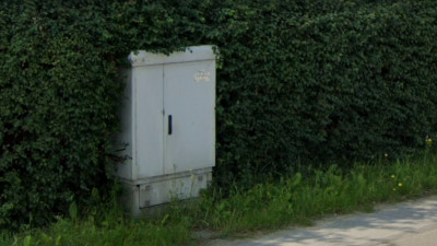

Wat is een rop?
TheCeet
Berichten: 1141
Bedankt: 172 keer
Remote optical platform
Die grijze kasten in bepaalde straten.
https://nl.wikipedia.org/wiki/Remote_optical_platform

glda19 schreef: 31 aug 2022, 10:05 Wat is een rop?
Een straatkast waar het VDSL-signaal wordt omgezet naar glasvezel.

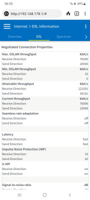

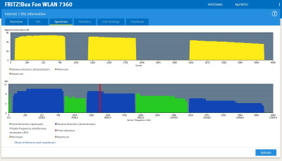

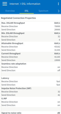

Ik ben een beetje ten einde raad.
Mijn verbinding valt tientallen keren per dag weg.
De waardes van de koperkabel zijn perfect.
Heb reeds 2 verschillende Fritzboxen aangesloten,dus het zou straf zijn mocht het de voeding van de Fritzbox zijn,en de Fritzbox reboot ook niet.
Een technieker op mijn kosten laten komen?
Wat kan ik nog meer doen?

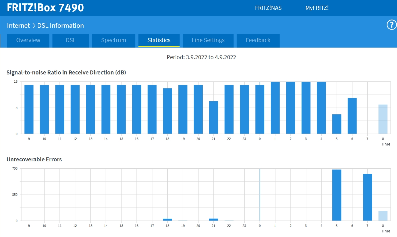

VoIP:OVH
Berichten: 18691
Uitgedeelde bedankjes: 1026 keer
Bedankt: 3825 keer
Recent bedankt: 11 keer
Escaleren binnen EDPNet?
Eventueel ticket doorsturen naar @Joachim

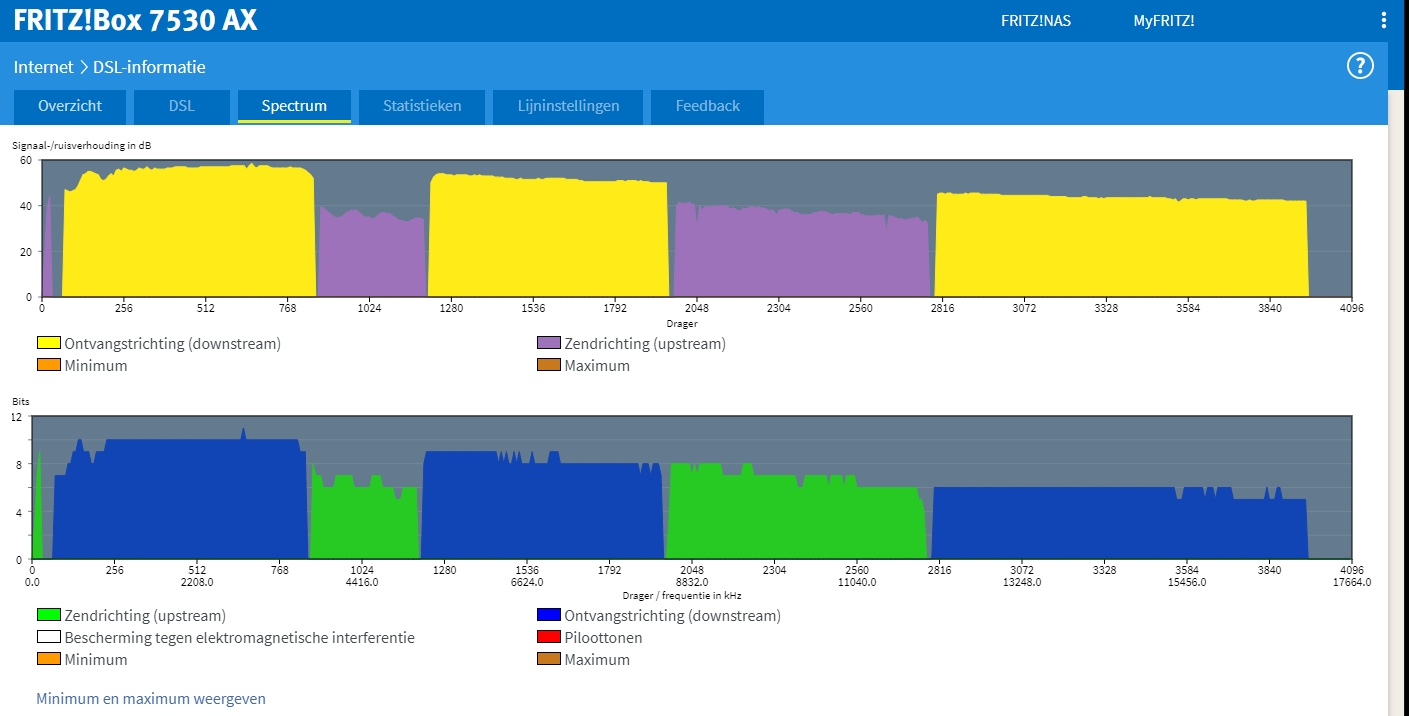

Fout ligt zeker niet aan de Fritz!Box of binnenbekabeling.
Dat de lijnwaarden "perfect zijn" weet je niet, want wat je ziet is een momentopname.
Op één van de grafieken zie je (om 5u) de downstream SNR plots zakken van 16dB (= perfect) naar 6dB (= moment dat de lijn uitvalt). Met andere woorden: met momenten perfect maar niet stabiel :-( .
Er is dus met zekerheid ergens een storing op je lijn.
EDPnet moet dit naar Proximus escaleren (zelfs met "goede lijnwaarden" op het moment van de meting).

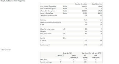

Update 06-09-2022
De disconnects blijven en nu teruggeplaatst op een onwerkbaar 7,6 Mbit/s 572 kbit/s profiel.
Edpnet is nog steeds niet zeker of de binneninstallatie niet de oorzaak is.
Dus een technieker is nog steeds niet gepland.
Ik begin stilaan mijn geduld te verliezen. :roll:
Edpnet heeft nogmaals een meting gedaan,perfect.
CABLELENGTH = 1400 m
AE_Insulation = 10 MOhm
BE_Insulation = 10 MOhm
AB_Insulation = 10 MOhm
BA_Insulation = 10 MOhm
AE_Capacitance = 112 nF
BE_Capacitance = 112 nF
AB_CAPACITANCE = 614 nF
Copper test type = AGW

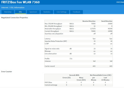

Ik heb reeds een Fritzbox 7360 en een Fritzbox 7490 aangesloten.
Had nog een bbox3 liggen die is nu geïnstalleerd en de disconnects blijven.
Dus mag ik toch 100% zeker zijn dat het probleem niet bij mij ligt.
Interventie kost 199 Euro als het probleem niet bij Proximus zou liggen.

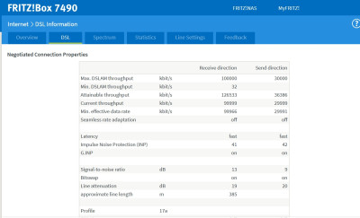

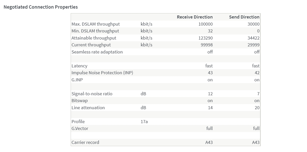

Toch klopt er hier iets niet.
Volgens jouw Fritz!Box zit je op 385m van de ROP, met heel goede lijnwaarden (attainable 126/36 Mbps)
Volgens de EDPnet meting zit je op 1400 m, dat klopt toch langs geen kanten?
Slecht contact, waarbij je af en toe synct op één aders? slechte kaart in de ROP?
Heb je al eens alle contacten nagezien (vanaf de intro > NTP > tot de modem)?

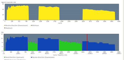

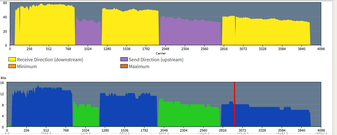

Sinds vandaag terug disconnects maar slechts een paar.
Lijnwaardes worden slechter.
Kan iemand mijn lijn uitmeten?

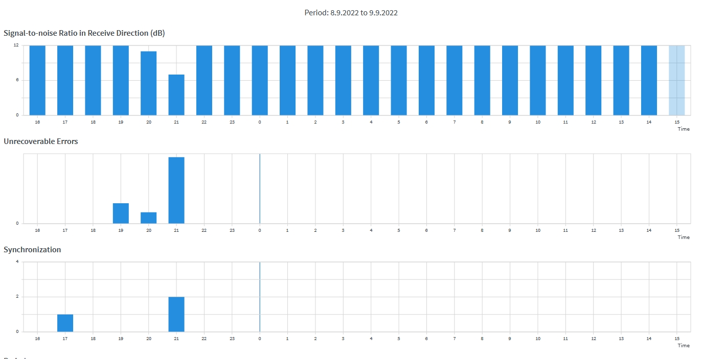

Mocht iemand van Edpnet meelezen.
Op 11 september een ticket heropend maar nog niet behandeld.
Opnieuw 10 tallen onderbrekingen per dag.
Ticket nr.2557861
VoIP:OVH
Berichten: 6939
Bedankt: 672 keer
Recent bedankt: 13 keer
Dring aan op een interventie. Als alle drie de modems last hebben van disconnects dan loop je toch weinig risico dat het alsnog aan je eigen installatie ligt?
Waterboy
Berichten: 572
Bedankt: 18 keer
Soms gaat de lijn gewoon door zijn knieen.Soms is deze perfect.
Ben van een 100/40 profiel naar een 100/35;100/30 ;85/25 en nu een 70/20 profiel.
Deze morgen toevallig op de Fritzbox de waardes gelezen op het moment dat de lijn door zijn knieen gegaan is.
Ticket loopt bij Edpnet,dus voorlopig kan ik niet veel doen.

Waterboy
Berichten: 572
Bedankt: 18 keer

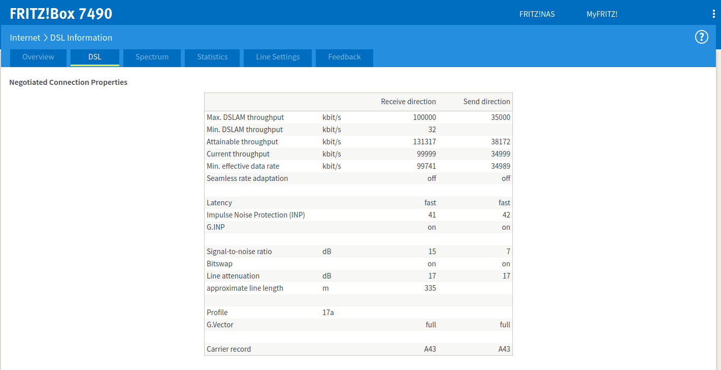

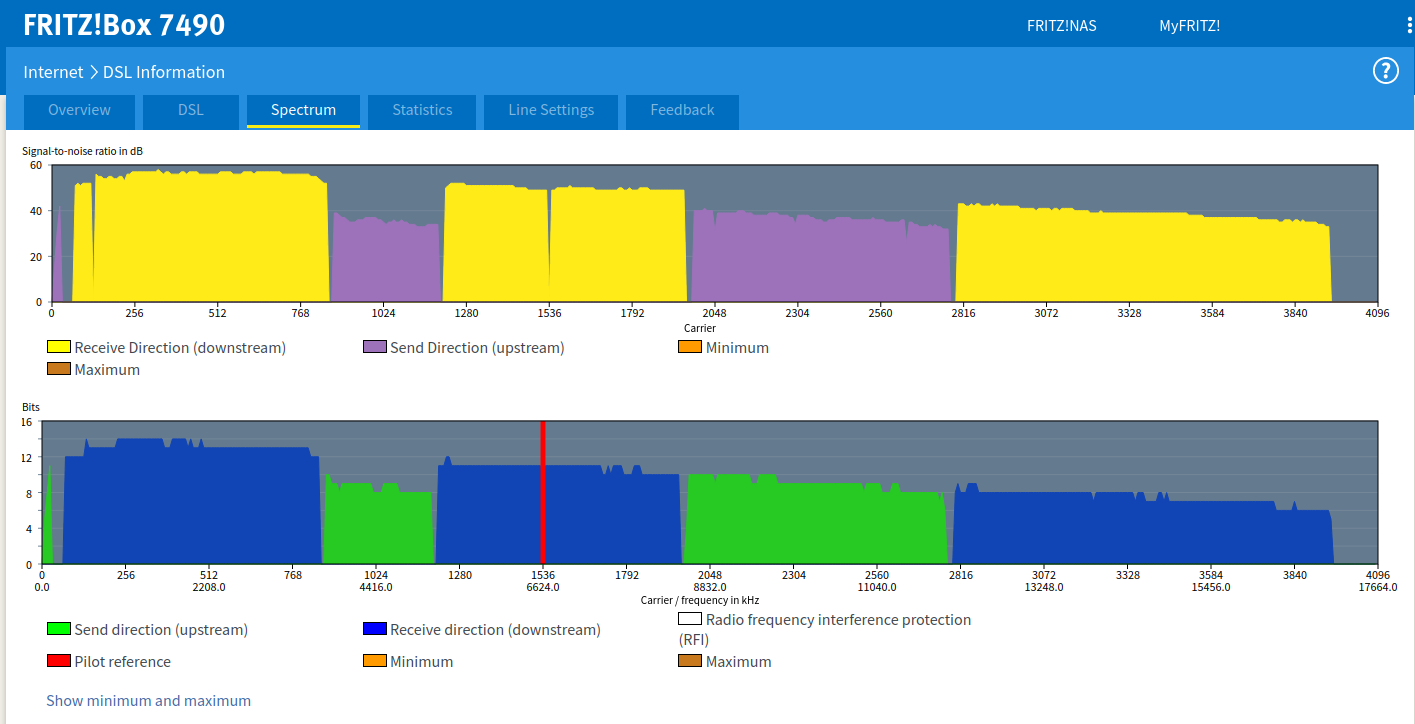

Mijn internet is terug stabiel.
Ik betaal wel een prijs.
Profiel gedaald van 100/35 naar 70/25
Waardes van de kabel zijn niet veranderd.
VoIP:OVH
lirec
Berichten: 845
Bedankt: 160 keer
70/25 is nu ook niet bepaald smallband he.
Beter dat - stabiel -, dan 100/35 die constant onverwachts disconnect lijkt me?
fingers crossed dat fiber snel arriveert zou ik zeggen?
Zie: https://www.proximus.be/nl/id_cr_fiber_ ... e-toe.html
Ik zit NET tussen 2 paarse zones, als ze even 2 straten uitbreiden ben ik aan de beurt :bdaysmile:
Berichten: 18691
Bedankt: 3825 keer
Waterboy schreef: 03 okt 2022, 15:56 Mijn internet is terug stabiel.
Tenzij een technieker jouw manueel vastgezet heeft op een 70/25 profiel, en DLM uitgeschakeld heeft ...
Anders zal DLM gewoon de lijn blijven evalueren, en gezien je goede lijnwaardes (SNR 25/15), jouw lijn terug verhogen ...
100/35 moet haalbaar zijn.
ozfunghi
Berichten: 261
Bedankt: 10 keer
lirec schreef: 03 okt 2022, 16:37 70/25 is nu ook niet bepaald smallband he.
In het begin had ik ook een 100/20 (denk ik) profiel. Dat werkte goed voor een jaar. Nadien heel instabiele lijn. Na een tijd dan naar een 70/30 (denk ik) gegaan, en dat was veel stabieler. Ook al hadden wij hier enkele grootverbruikers (studenten en zelf continu Netflix etc) geen of weinig problemen gekend met het gereduceerde profiel. Ik was er ook van overtuigd dat mijn lijnwaardes goed genoeg waren om 100/30 te krijgen, en vorig jaar was er dan een tijd dat ik terug dat profiel kreeg, maar opnieuw ten koste van stabiliteit. Nu gelukkiglijk fiber, dus niet meer aan de orde, maar ik ben volledig akkoord met uw stelling. Liever een stabiel profiel dat wat trager is, de vraag is ook hoe snel je in de praktijk het verschil gaat merken tussen 70 en 100.
Waterboy
Berichten: 572
Bedankt: 18 keer

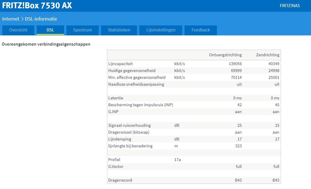

Na interventie is mijn DSL lijn terug stabiel.
Kan iemand de spectrum waardes interpreteren?
VoIP:OVH
Waterboy
Berichten: 572
Bedankt: 18 keer
Na interventie van een proximustechnieker heb ik deze waardes.
Waarschijnlijk nu goed?
