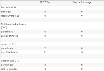

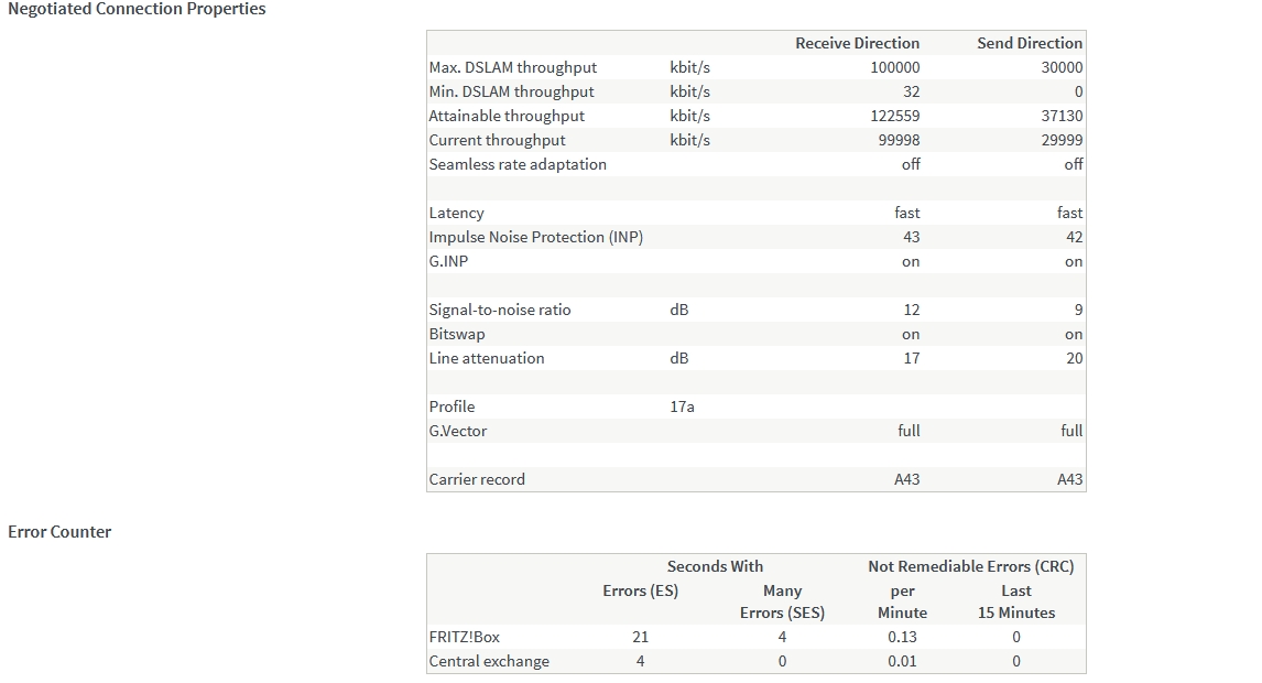

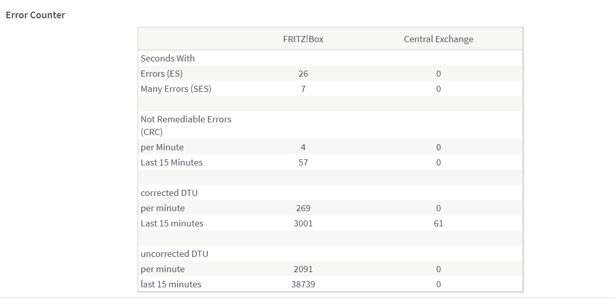

Sinds vorige week valt mijn internetverbinding meerdere malen per dag weg.
De helpdesk dacht aan een probleem met de modem,aangezien de waardes van de Proximus kabels perfect waren.
Gisteren heb ik een andere Fritzbox aangesloten.
De disconnects zijn beter maar toch nog errors en de upload waardes zijn lager dan ervoor.
Kan het een probleem zijn met een kaart in de ROP?
Toegevoegd na 6 uren 45 minuten 6 seconden:
Er komt verbetering. :lol:
Vandaag nog maar 3 keer de verbinding verbroken :roll:
30/08/2022 17:04:18 0/00/0000 0:00:00 19 minuts, 15 seconds
30/08/2022 3:58:47 30/08/2022 17:03:12 13 hours, 4 minuts, 25 seconds Port-Error
30/08/2022 3:01:49 30/08/2022 3:58:43 56 minuts, 54 seconds User-Request
29/08/2022 20:38:21 30/08/2022 3:01:45 6 hours, 23 minuts, 24 seconds User-Request
29/08/2022 18:19:42 29/08/2022 20:37:45 2 hours, 18 minuts, 3 seconds Port-Error
29/08/2022 17:08:21 29/08/2022 18:18:37 1 hours, 10 minuts, 16 seconds Port-Error
29/08/2022 16:36:56 29/08/2022 17:05:59 29 minuts, 3 seconds Port-Error
29/08/2022 16:34:07 29/08/2022 16:36:18 2 minuts, 11 seconds Port-Error
29/08/2022 16:25:58 29/08/2022 16:30:07 4 minuts, 9 seconds Port-Error
29/08/2022 16:05:52 29/08/2022 16:09:42 3 minuts, 50 seconds Port-Error
29/08/2022 13:25:26 29/08/2022 16:04:01 2 hours, 38 minuts, 35 seconds Port-Error
29/08/2022 13:19:05 29/08/2022 13:25:06 6 minuts, 1 seconds Port-Error
29/08/2022 11:30:00 29/08/2022 13:18:40 1 hours, 48 minuts, 40 seconds Port-Error
29/08/2022 10:33:25 29/08/2022 11:26:49 53 minuts, 24 seconds User-Request
29/08/2022 10:29:00 29/08/2022 10:30:10 1 minuts, 10 seconds Port-Error
28/08/2022 21:12:50 29/08/2022 10:28:26 13 hours, 15 minuts, 36 seconds Port-Error
28/08/2022 21:03:34 28/08/2022 21:12:15 8 minuts, 41 seconds Port-Error

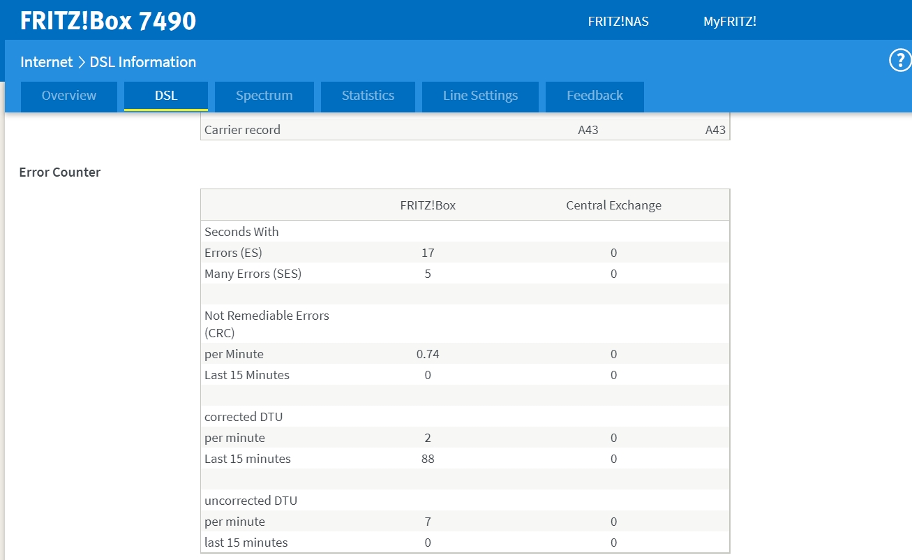

Ik heb een FrizBox 7490 die onstabiel wordt (met goede lijnwaardes) als die warm wordt. In de lente heb ik er een ventilator op gericht en sindsdien werkt die veel beter.
Sinna
Berichten: 3384
Twitter: KrSi78
Bedankt: 239 keer
Waterboy schreef: 30 aug 2022, 17:27 Gisteren heb ik een andere Fritzbox aangesloten.
Heb je enkel een andere Fritz!Box aangesloten of ook een andere voeding gebruikt?
Dergelijk fenomeen durft wel vaker optreden bij een voeding die stilaan naar de vaantjes is...

Andere Fritzbox en andere voeding.
Zou het geen defecte kaart in de ROP kunnen zijn?

Dat kan uiteraard, maar edpnet gaat Proximus geen technieker laten sturen als de kans reëel is dat het toch aan de binneninstallatie ligt.
Het feit dat waardes van de Proximus-kabel perfect zijn speelt hierbij in je nadeel.

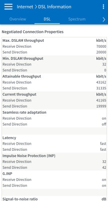

Berichten: 572
Bedankt: 18 keer

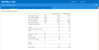

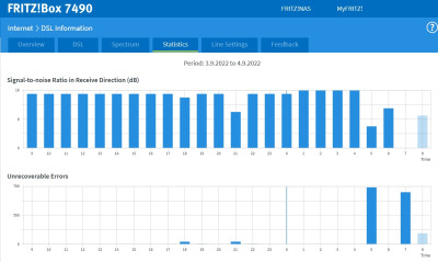

Ik ben een beetje ten einde raad.
Mijn verbinding valt tientallen keren per dag weg.
De waardes van de koperkabel zijn perfect.
Heb reeds 2 verschillende Fritzboxen aangesloten,dus het zou straf zijn mocht het de voeding van de Fritzbox zijn,en de Fritzbox reboot ook niet.
Een technieker op mijn kosten laten komen?
Wat kan ik nog meer doen?

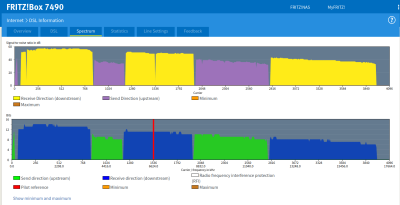

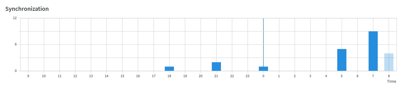

Fout ligt zeker niet aan de Fritz!Box of binnenbekabeling.

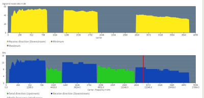

Dat de lijnwaarden "perfect zijn" weet je niet, want wat je ziet is een momentopname.
Op één van de grafieken zie je (om 5u) de downstream SNR plots zakken van 16dB (= perfect) naar 6dB (= moment dat de lijn uitvalt). Met andere woorden: met momenten perfect maar niet stabiel :-( .
Er is dus met zekerheid ergens een storing op je lijn.
EDPnet moet dit naar Proximus escaleren (zelfs met "goede lijnwaarden" op het moment van de meting).
EDPNet moet begrijpen dat dit zo niet verder kan :oops:

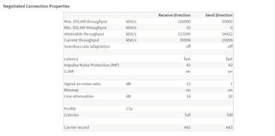

Update 06-09-2022
De disconnects blijven en nu teruggeplaatst op een onwerkbaar 7,6 Mbit/s 572 kbit/s profiel.
Edpnet is nog steeds niet zeker of de binneninstallatie niet de oorzaak is.
Dus een technieker is nog steeds niet gepland.
Ik begin stilaan mijn geduld te verliezen. :roll:
Edpnet heeft nogmaals een meting gedaan,perfect.

Je kan aandringen op een interventie van een technieker. Mocht het alsnog aan de binneninstallatie liggen dan is dat op jouw kosten. Je kan ook vragen of je een testmodem mag gebruiken. EDPnet stuurt die dan op. Is het probleem van de baan kan je die aankopen, lost het niets op dan stuur je die terug.

Waterboy schreef: 06 sep 2022, 07:46 De disconnects blijven en nu teruggeplaatst op een onwerkbaar 7,6 Mbit/s 572 kbit/s profiel.
Je bent op een repairprofiel beland. Dat betekent dat er iets grondigs mis is.
Als je een andere modem kan lenen (al dan niet van edpnet), dan kan je alvast uitsluiten dat het aan je eigen apparatuur ligt.

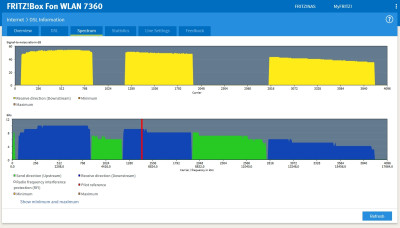

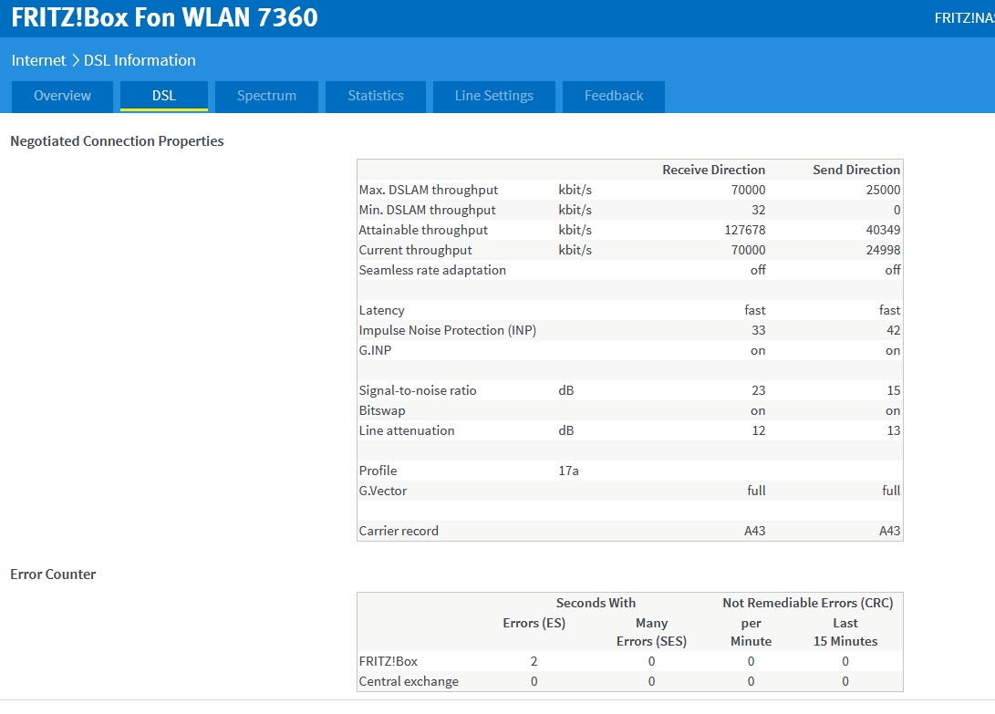

Ik heb reeds een Fritzbox 7360 en een Fritzbox 7490 aangesloten.
Had nog een bbox3 liggen die is nu geïnstalleerd en de disconnects blijven.
Dus mag ik toch 100% zeker zijn dat het probleem niet bij mij ligt.

Inderdaad, je bent niet "teruggeplaatst" naar 7/0.5 Mbps, dit is zelfs geen "repair" profiel maar een "fall-back" profiel.
Dat krijg je alleen als er tijdens de modemwissels een niet goedgekeurde Firmware werd gedetecteerd.
Zo'n fall-back profiel kan alleen hersteld worden na een lijntest (TBF) via de EDPnet Helpdesk.
Of ook soms bij het aansluiten van een B-box3 (deze B-box moet zelfs niet ingesteld worden met jouw EDnet login, gewoon aan de lijn hangen tot je een sync hebt.

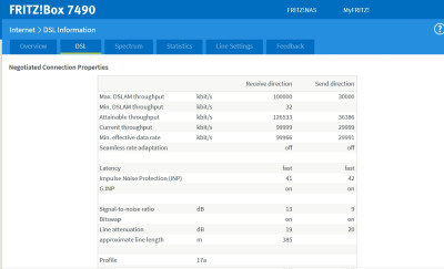

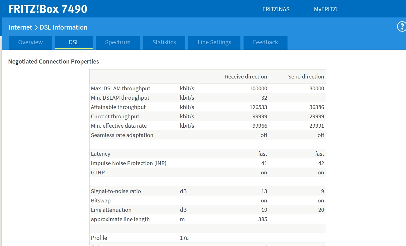

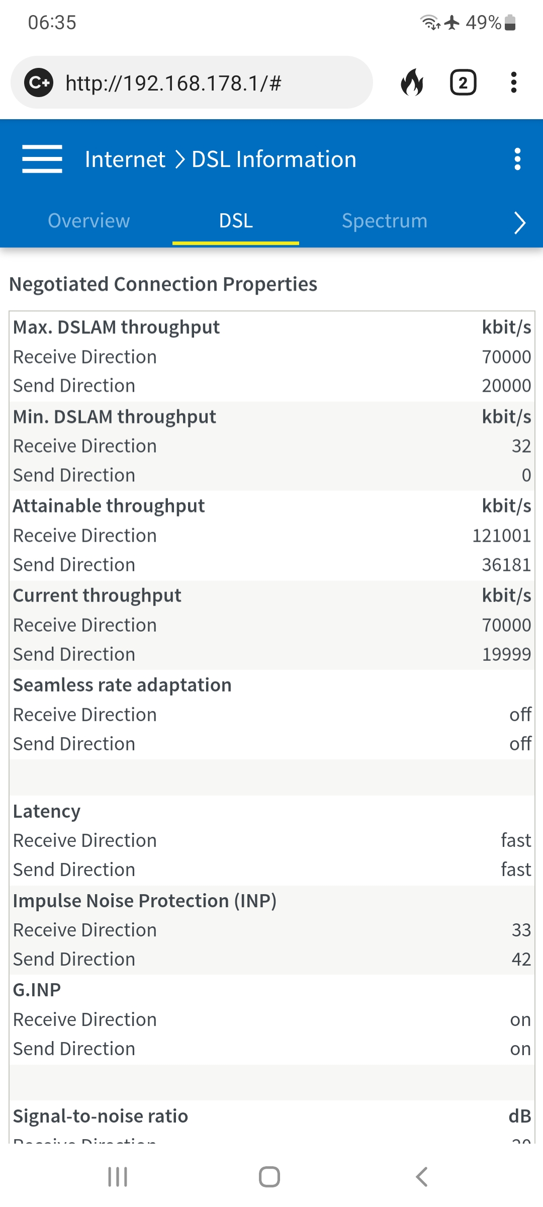

Toch klopt er hier iets niet.
Volgens jouw Fritz!Box zit je op 385m van de ROP, met heel goede lijnwaarden (attainable 126/36 Mbps)
Volgens de EDPnet meting zit je op 1400 m, dat klopt toch langs geen kanten?
Slecht contact, waarbij je af en toe synct op één aders? slechte kaart in de ROP?
Heb je al eens alle contacten nagezien (vanaf de intro > NTP > tot de modem)?

@Waterboy
Voor je verder gaart met gelijk welk experiment, zou ik toch de lijn/binnenbekabeling nog eens controleren.
  • alle contacten vanaf het punt waar Proximus binnenkomt tot aan de NTP controleren (vijsjes vast schroeven, eventueel geoxideerd koper schoonmaken, ...).
    Gezien geen analoge telefoon, geen filter gebruiken op de NTP, modem aansluiten op één van de RJ11 telefoonuitgangen.
  • eventueel spanning eens meten met een multimeter (zwarte klemmen op de NTP). Hier moet je 46-48V (gelijkspanning) meten
    - als je niets meet, dan is er één ader onderbroken
    - als je veel minder meet dan 48V= dan is er misschien iets mis met de lijnkaart in de ROP?
maar waarschijnlijk zoals @raf1 zegt: hoogtijd voor een interventie.

Heb ik toch wel niet hetzelfde meegemaakt als on4bam.
Sinds gisterenavond 21u45 zijn plots de disconnects gestopt.
Terug een 100/30 profiel.
Zou het kunnen dat Proximus iets vanop afstand gedaan heeft.
Zal hout vasthouden dat de problemen niet terug opduiken. :-D

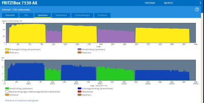

Waterboy
Berichten: 572
Bedankt: 18 keer
Sinds vandaag terug disconnects maar slechts een paar.
Lijnwaardes worden slechter.
Kan iemand mijn lijn uitmeten?

Dring aan op een interventie. Als alle drie de modems last hebben van disconnects dan loop je toch weinig risico dat het alsnog aan je eigen installatie ligt?
Waterboy
Berichten: 572
Bedankt: 18 keer
Soms gaat de lijn gewoon door zijn knieen.Soms is deze perfect.
Ben van een 100/40 profiel naar een 100/35;100/30 ;85/25 en nu een 70/20 profiel.
Deze morgen toevallig op de Fritzbox de waardes gelezen op het moment dat de lijn door zijn knieen gegaan is.
Ticket loopt bij Edpnet,dus voorlopig kan ik niet veel doen.

Mijn internet is terug stabiel.
Ik betaal wel een prijs.
Profiel gedaald van 100/35 naar 70/25
Waardes van de kabel zijn niet veranderd.

70/25 is nu ook niet bepaald smallband he.
Beter dat - stabiel -, dan 100/35 die constant onverwachts disconnect lijkt me?
fingers crossed dat fiber snel arriveert zou ik zeggen?
Zie: https://www.proximus.be/nl/id_cr_fiber_ ... e-toe.html
Ik zit NET tussen 2 paarse zones, als ze even 2 straten uitbreiden ben ik aan de beurt :bdaysmile:
Berichten: 18703
Bedankt: 3828 keer
Recent bedankt: 10 keer
Waterboy schreef: 03 okt 2022, 15:56 Mijn internet is terug stabiel.
Tenzij een technieker jouw manueel vastgezet heeft op een 70/25 profiel, en DLM uitgeschakeld heeft ...
Anders zal DLM gewoon de lijn blijven evalueren, en gezien je goede lijnwaardes (SNR 25/15), jouw lijn terug verhogen ...
100/35 moet haalbaar zijn.

Na interventie is mijn DSL lijn terug stabiel.
Kan iemand de spectrum waardes interpreteren?

Na interventie van een proximustechnieker heb ik deze waardes.
Waarschijnlijk nu goed?
